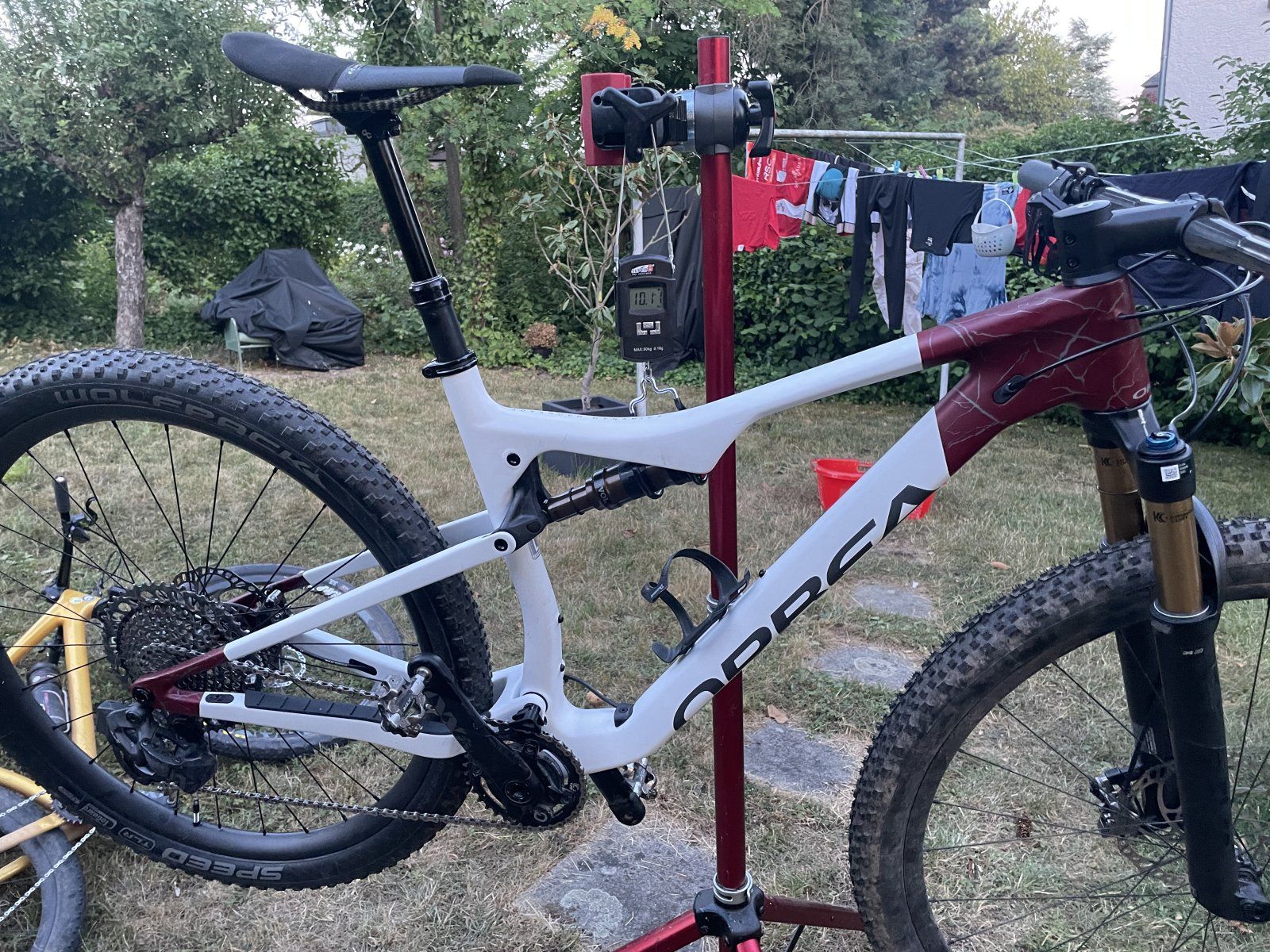

Orbea Oiz Carbon OMR 2019
Was hast denn alles umgebaut?
Alles „Kellerteile“ irgendwann mal gekauft oder von anderen Rädern
Sattel: Selle Titanium zu Speedneedle
LRS: Orbea Carbon mit Shimano und Rekon Race zu einem aus dem Keller 🙈🤣 Chinabau LRS mit 10-52 x01 und Storm
sl scheiben
Bremsadapter Shimano zu ashima
Shimano XTR Schaltung zu Axs xx
Lenker orbea zu schmolke
Vorbau orbea zu Onoff -17 60mm
Kurbel wurde sogar schwerer (die Race Face ist mega leicht) XX quarq

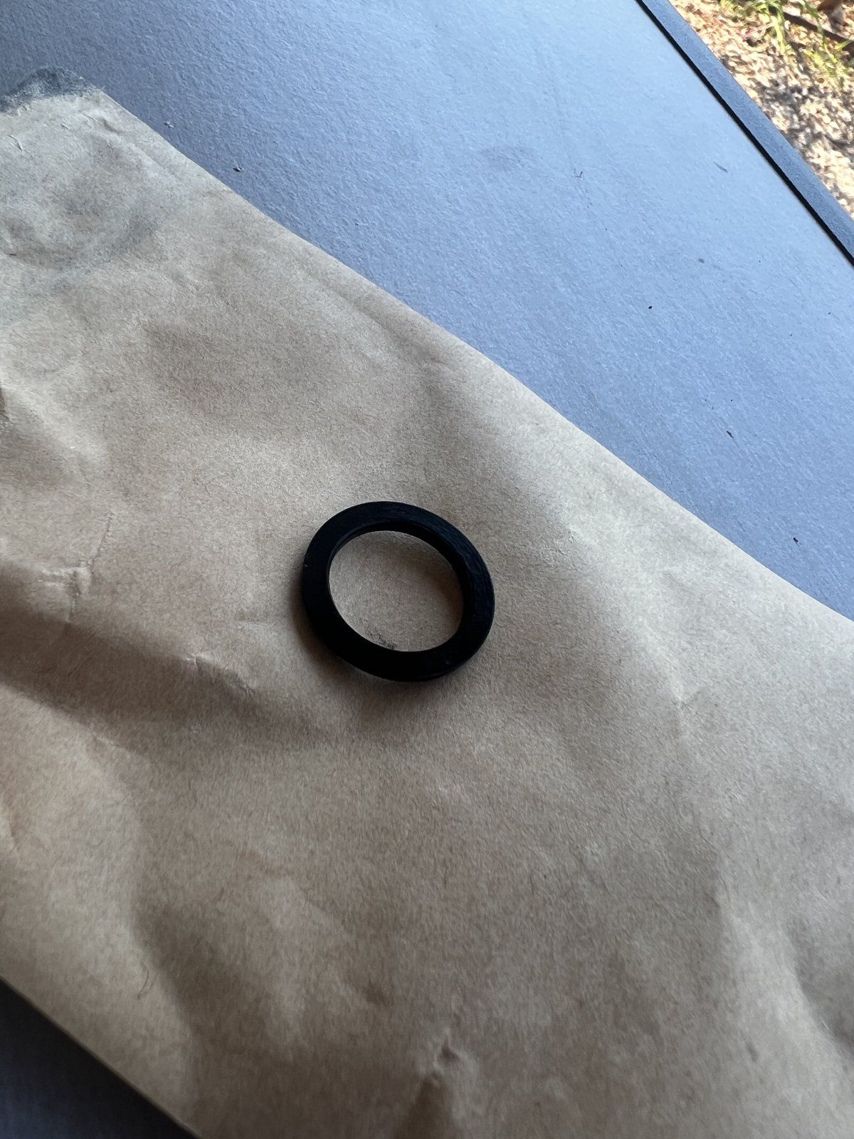

Habe gerade die Lager am Main Pivot getauscht und ich frage mich jetzt, wie rum kommt die Unterlegscheibe verbaut?
Da sie ja nicht auf meinen Seiten gleich ist.
Der "Versatt" passt nicht ins Lager und andersrum auch nicht in die Strebe.
Danke euch.

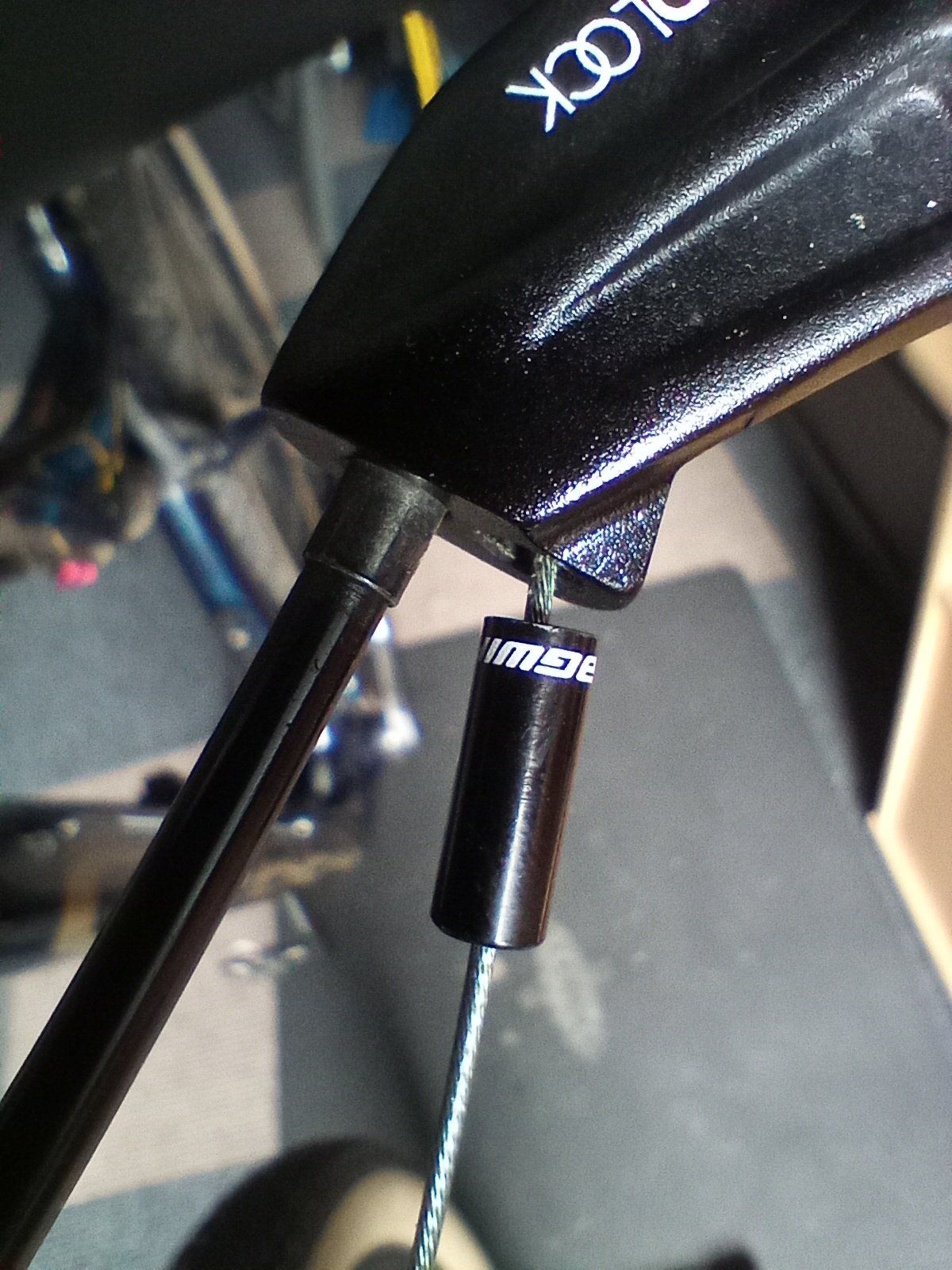

Moin, ich will gerade bei meinem Oiz den Zug für die Federgabel wechseln. Laut Bluepaper kommt da an den Squidlock ein 4mm Jagwire Alu-Endkappe dran. Das passt so aber irgendwie nicht, was mich verwirrt. Die Öffnung ist zu klein für das Ding. Leider habe ich die alte nicht mehr da. Ich brauche also einmal das Teil was links montiert ist. Welches Teil ist denn nun hier das richtige?
Außendurchmesser vom Jagwire (rechts) ist 6mm, die linke Hülse ist 5mm.
Edit: Ich schätze ich bin fündig geworden. Gibt es dieses Ding nur für Squidlock? Nichtmal auf der Ersatzteilseite von Orbea hab ich die Dinger gefunden. Nur das "4mm Jagwire metal ferrule kit" in silber. Sollen die auch passen? Denn die sehen genauso aus wie die schwarzen, die ich habe und zu breit sind.
https://best-bike-parts.de/Orbea-Squidlock-Endkappe-ZUghuelle-Metal-Ferrule-4mm
