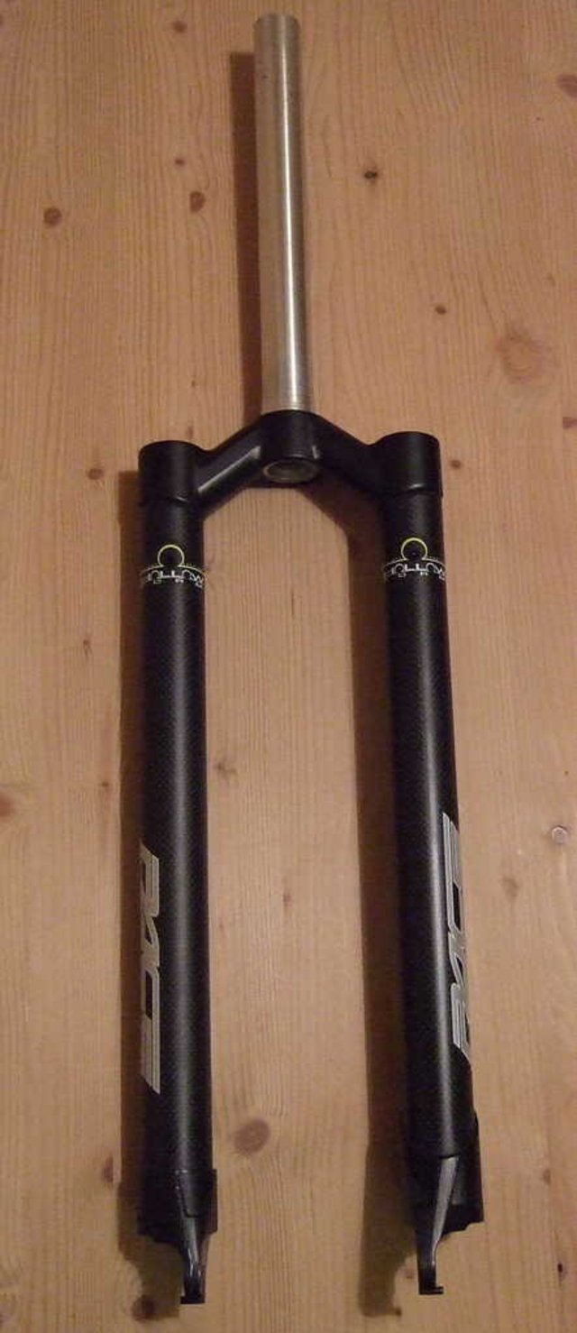

Hi,
kann mir jemand sagen von welchem Baujahr diese Gabel ist?

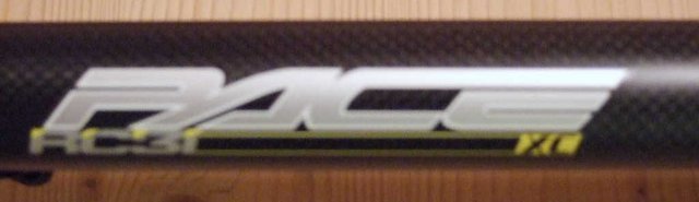

Auf der Pace HP haben die aktuellen andere Aufkleber, und manchmal einen schwarzen oder silbernen Schaft :confused:
Außerdem ist mir aufgefallen, daß man die Gabel ca. 2 mm aufbiegen muß um eine Vorderradnabe mit Standardmaß 100 mm einsetzen zu können. Hat jemand ähnliche Erfahrung? Die Gabel ist gebraucht, aber ansonst in absolut neuwertigen Zustand, keine Kratzer, nur minimale Spuren an den Ausfallenden.
Unter den oberen Hollowform-Aufklebern sind auf der Vorder- u. Rückseite kleine Löcher im Carbon, komisch :ka:
Würde mich auf Antworten freuen.
Gruß
Stolle
Anzeige
Re: Pace RC31
Das man die Gabel etwas aufbiegen muss ist wohl normal war bei meinen beiden (neu) auch so. Die kleinen Löcher gibts auch immer, ich glaub da werden die Zapfen der Krone eingespritzt zur befestigung und dann mit Wachs verschlossen (wenns jemand richtig weiss wofür die da sind bitte posten).
Meine hatten andere Aufkleber und beide mit schwarzem Schaft die Älteste 2 Jahre alt. Deine wird wohl älter sein als 2 Jahre.
