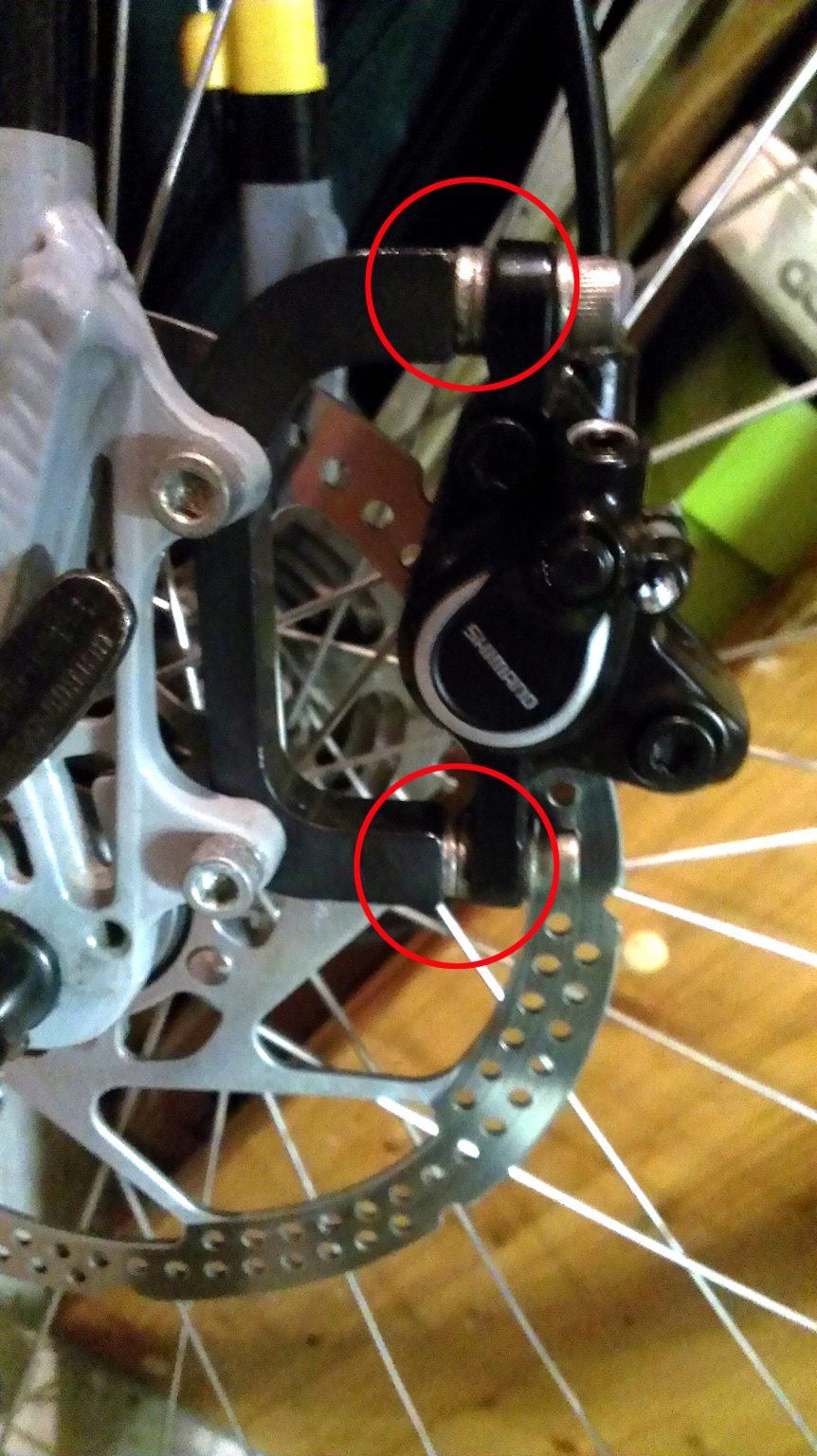

Hi,
wollte nicht den nächsten Thread zum gleichen Thema eröffnen und hoffe man kann mir hier helfen. Es geht um folgendes.
An meinem Checker Pig waren mechanische Bremsen leider habe ich nicht auf den Durchmesser geschaut sondern sowohl bei RST und Checker Pig per Mail nachgefragt welche Größe maximal möglich ist. Beide antworteten 160 mm. Ich ging dann natürlich davon aus, dass die aktuellen Scheiben dieses Maß haben.
Ich habe mir dann diese Bremsen und diese Scheiben neu gekauft. Heute ans einbauen gemacht und festgestellt die Scheiben die dran waren sind beide 180mm. Die habe ich auch erstmal dran gelassen. Muss ich mir nun einen neuen Adapter kaufen um die 160mm Scheiben zu verbauen oder reicht es die unteren Beilagscheiben zu entfernen? Die Bremsen greifen wirklich gut ich bin zufrieden.
Diese Frage gab es hier auch schon oft kann ich auch größere Scheiben verwenden obwohl es weder der Rahmen noch die Gabel gestattet?
Dann freue ich mich mal über hilfreiche Antworten.
Danke dafür
Profitipp, die Antworten auf die Frage lesen. Ist wie mit 50 km/h in der Stadt, kannst schneller fahren, mit eventuellen Konsequenzen musst du leben.
Die Unterlagscheiben sehen nach Pfusch aus. Der Sattel sollte ohne diese passen. Der Belag darf auf keinen Fall über den Scheibenrand rausragen und sollte den Reibring der Scheibe vollkommen abdecken.
Hi,
also habe gerade nochmal gesucht und bin da auf eine polnische Seite gestoßen wo genau das Fahrrad mit den selben Komponenten verkauft wird und das sind eindeutig 180 Scheiben verbaut. Das sieht mir auch nicht verbastelt aus.
Macht es eigentlich einen Unterschied krafteinwirkungstechnisch ob mechanische oder hydraulische Bremsen verbaut sind?
Auf der Checker Pig Archiv Seite sehen mir die Scheiben auch eher wie 180 mm als 160 mm aus. Ich glaube ich frage den Hersteller nochmal. Ich will nämlich ungern weitere 15 € in das Rad investieren.
Kann sein das die gehen, aber Bremsen sind eigentlich der falsche Punkt zum sparen. So weit ich das gesehen hab hast du jetzt Shimano Bremsen, also nimm einfach die originalen Shimano Adapter. Dann läufst du auch nicht Gefahr, das Die Bremssättel am Ende mit dem Adapter kollidieren, siehe ungünstige Kombination Magura-Shimano bei Adapter und Bremse (bin mir gerade nicht mehr sicher in welcher Kombination das auftreten konnte).
