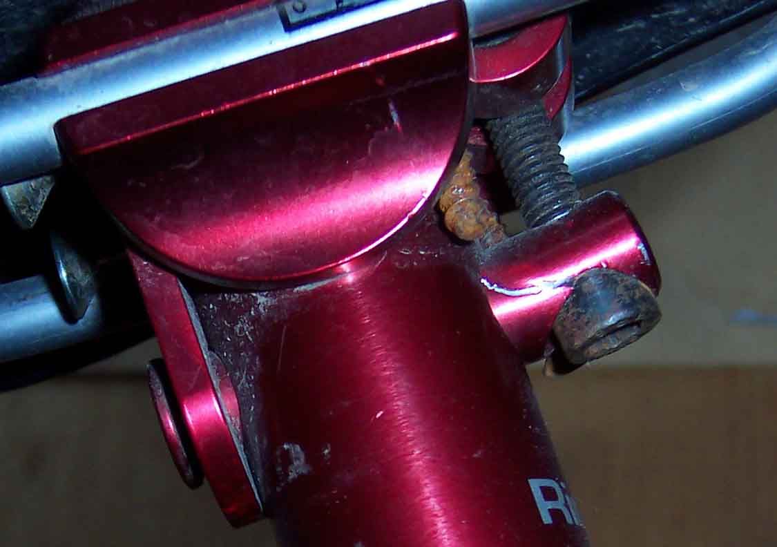

Das Problem ist dabei, dass da ein SDG BigBoy rein/dran/drauf muss. und gerade die Roox erscheint mir da eine etwas zu kleine (im Durchmesser) Klemmung zu haben. Gerade Sattelstützen, bei denen die Strebe mit so nem horizontal liegenden Bolzen in der Mitte (s.Bild) "angezogen" werden, gibts bei dicken Streben a BigBoy arge Probleme (hatte ich bei der jetzigen Ringle Moby Deuce)

PS: hier nochmal ein bild mit der art von stütze ich schlechte Erfahrung gemacht habe. Bei dieser Ringle Moby Deuce ist der Bolzen angebrochen (weißer Riss). Da die Rasterung (Winkelverstellung) so eine schlechte/niedrige Riffelung hat, musste ich die Schraube ordentlich anziehen, damits mir nicht jedesmal den Sattel nach unten dreht, wenn ich nach nem Sprung mal drauf landete. *räusper* Die (rostende) Schrauben sollten alles noch ein wenig stabilisieren
. Ist aber jetzt wohl egal, da eh eine neue Stütze her muss.
