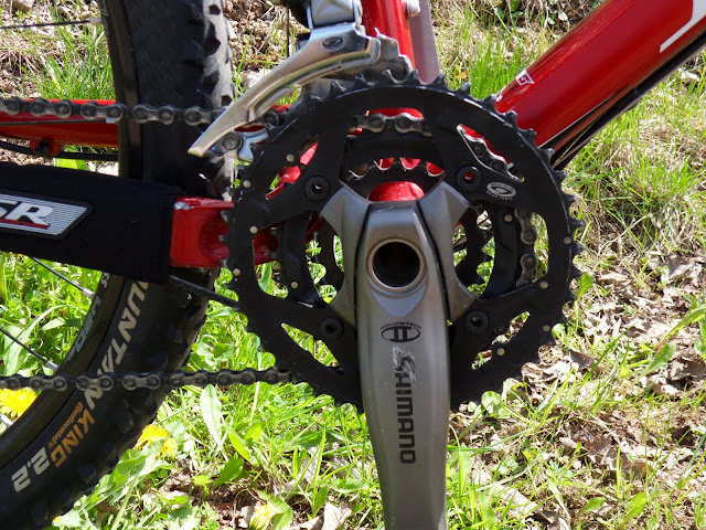

ja passt, aber was zum Teufel soll denn diese FC-M762 OEM Spezi Kurbel überhaupt darstellen ?
Hier mal ein Bild
