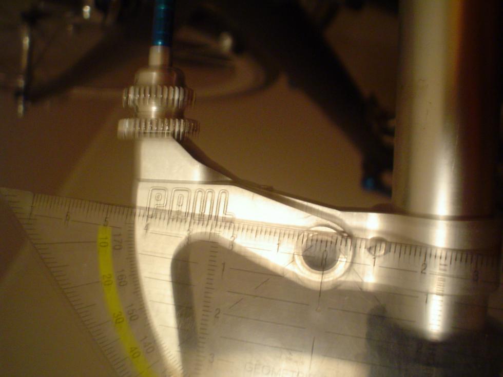

Hallo,
ich habe mir neulichst Paul Love Leavers besorgt, welche als Cantiversion angeboten wurden. Nun betreibe ich damit 105er dual pivot Bremsen. Die Kombination wirkt jedoch etwas "lasch".
Meine Frage ist nun:" Ist es wirklich die Canti Version ?? Oder doch etwa V Brake ?"
Der Lagerpunkt ist etwa 40mm von der Zuganbindung entfernt. Etwas weit oder ? Vielleicht kann mir jemand helfen.
Gruß Julian
