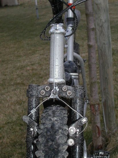

von Paul gibts doch auch eine Bremse mit Direktanlenkung welche mit Cantihebeln zu bedienen ist. da braucht man nicht gleich 2 verschieden Hebel und es sieht super aus. Nebenbei bremst die auch noch gut ;-)
und auch noch gefunden wo steht wie das Ding heißt ;-)
http://www.mtb-news.de/forum/showthread.php?t=428794&page=2
kleines Bildchen noch dazu

Eine Paul Crosstop wird mir in der Tat hoffentlich aus der Patsche helfen. Bislang halte ich das gute Stück zwar noch nicht in den Händen. Ich bin jedoch guter Dinge, dass sich der derzeitige Eigentümer davon trennen können wird.
Eine passende Paul Stoplight für hinten vermochte ich erfreulicherweise bereits aufzutreiben. Nun fehlen mir noch die Hebel. Ich hoffe immer noch, dass mir ein schöner alter Satz Paul Love Lever über den Weg läuft. Notfalls werde ich wohl auf die aktuellen Paul Canti Lever ausweichen müssen.
