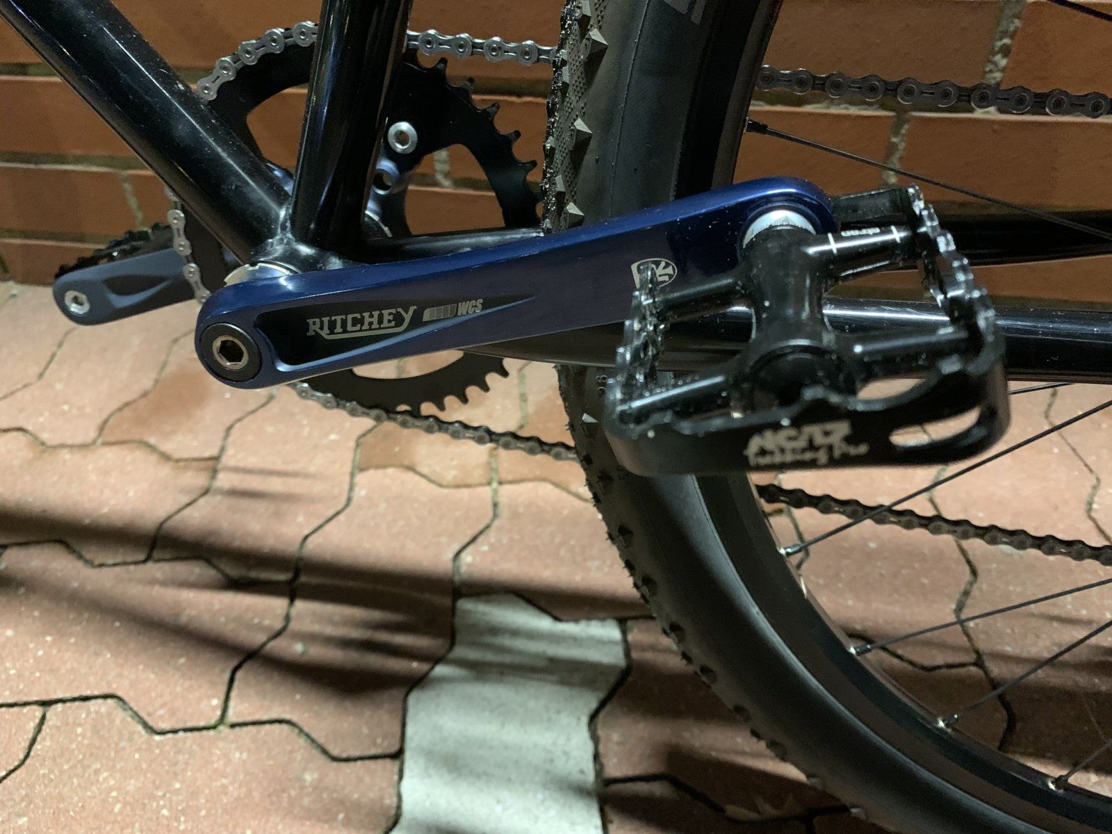

Die Probefahrt:
Zunächst ohne Handyknipse unterwegs, ortete ich bei Aldi eine wohl doch unter den Umständen geeignete Location für ein Abendshooting.

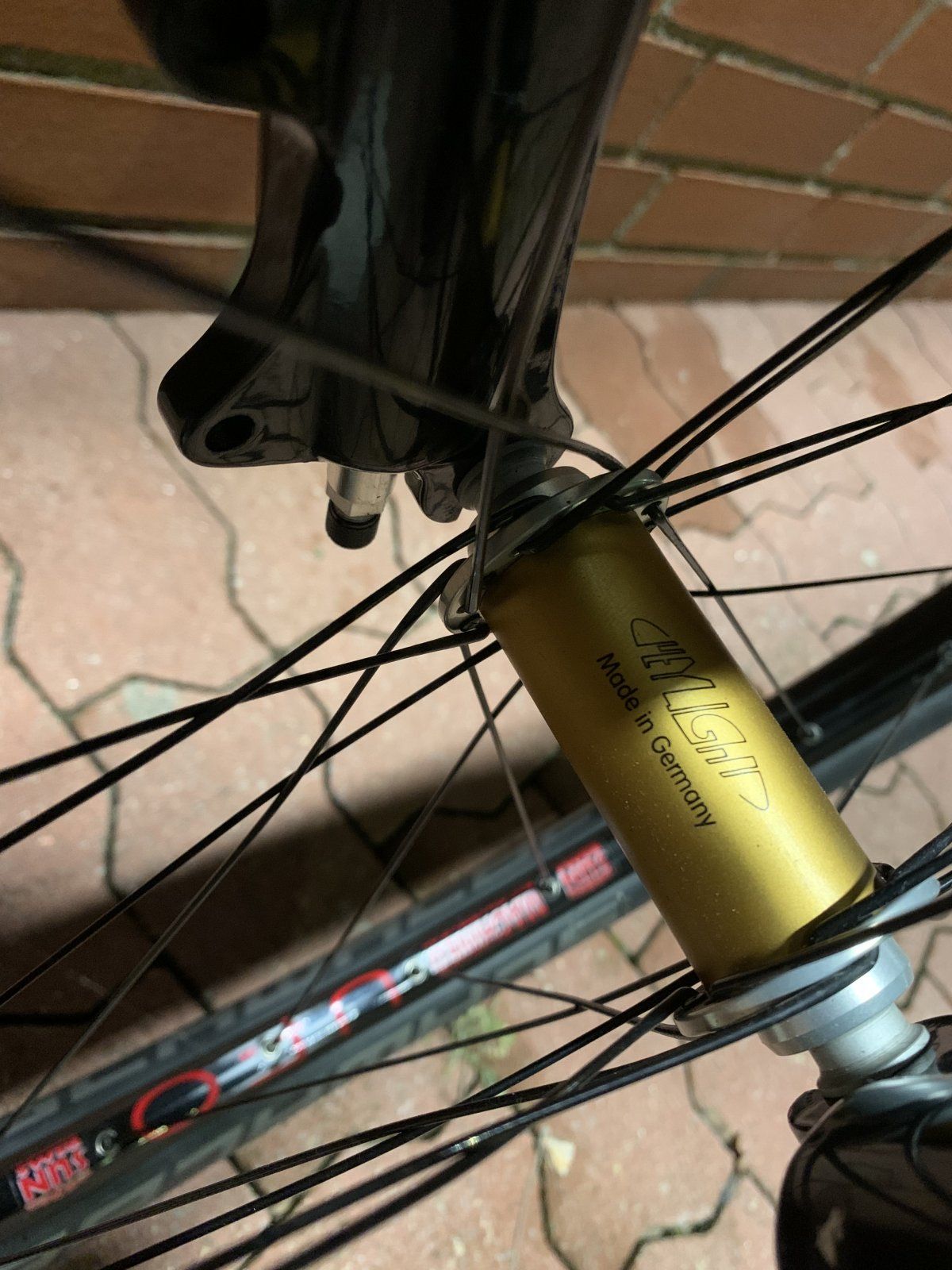

Hier daher heute noch ein paar Details:

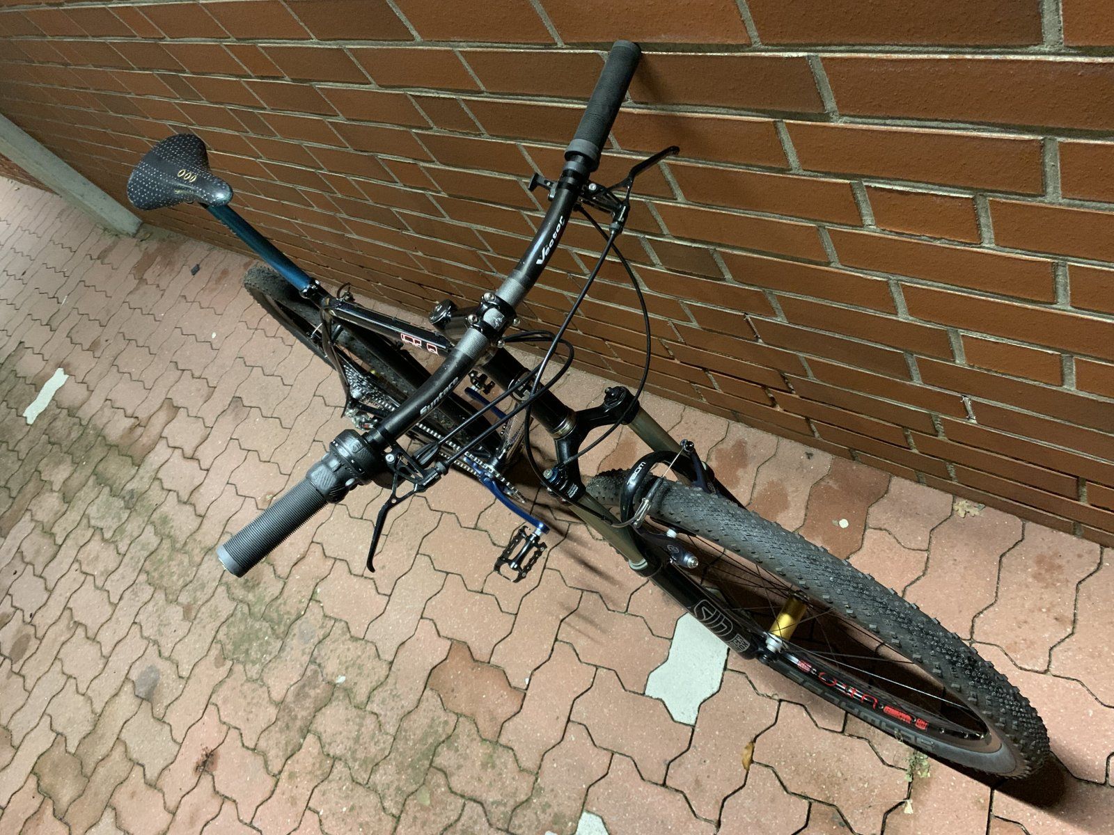

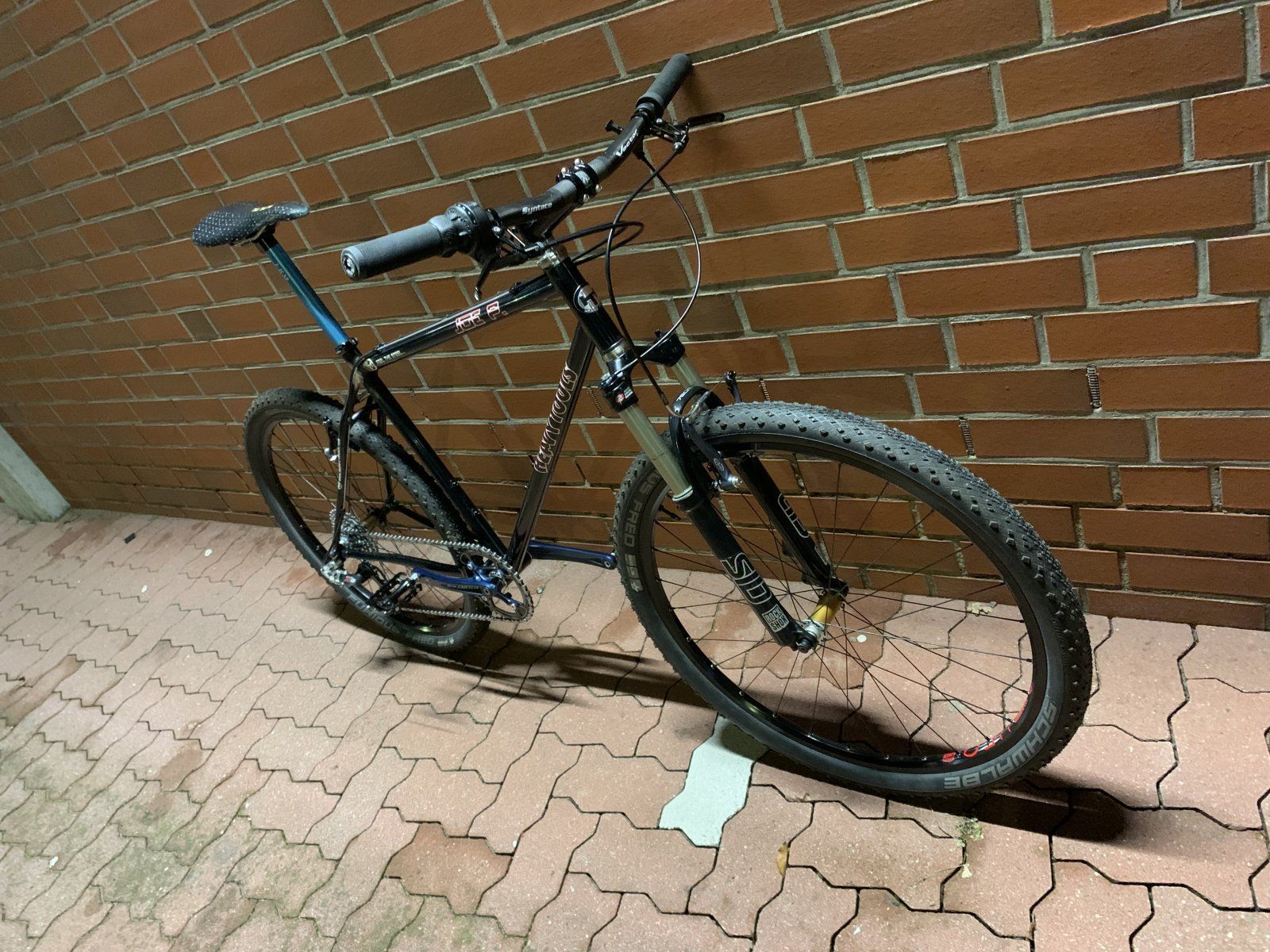

Und Gesamtansichten:
Fazit:
Es knackt oder knarzt nichts, wie ich es unterschwellig bei den recht leichten Anbauteilen befürchtet hatte.
Die erste X0 ist doch waffenscheinpflichtig! Ich liebe diese knallharten, schnellen Gangwechsel.
Länger kein Rad mit Federgabel bewegt, vergaß ich bis jetzt komplett, die mal abzustimmen. War also auf der kurzen Fahrt viel zu weich/ schwammig. Fakt ist, mit dem Rad muss ich schon vornehmlich in leichtes Gelände, denn die Präzision einer Starrgabel beim Umsetzen des Vorderrades in engen Kurven z.B. möchte ich im reinen Stadtverkehr nicht missen.
Die Avid 25 mit den Litepro Hebeln sind echte Anker - Dosierung nur für extrem Feinfühlige zu meistern. Brauche ich so 😌.

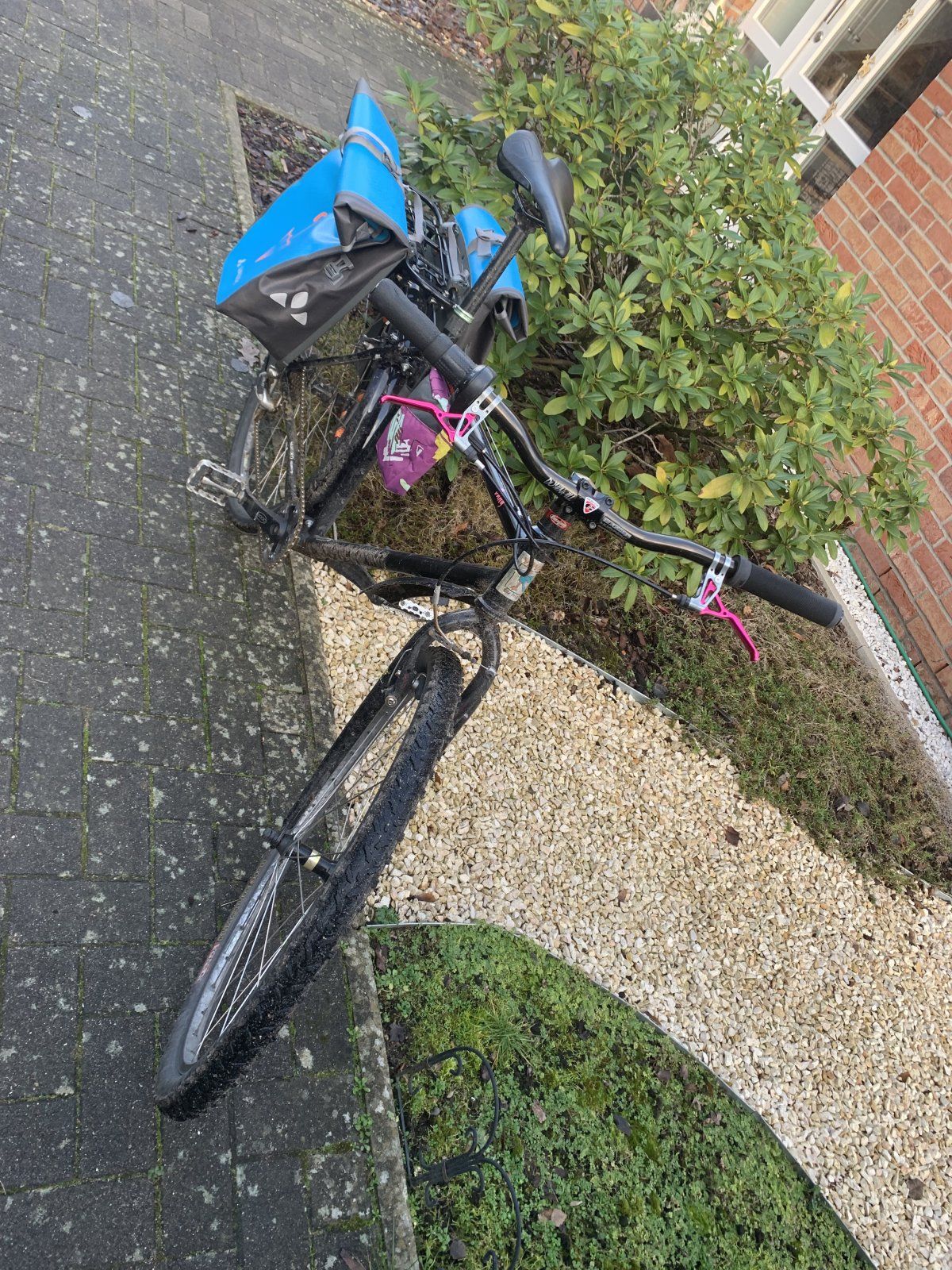

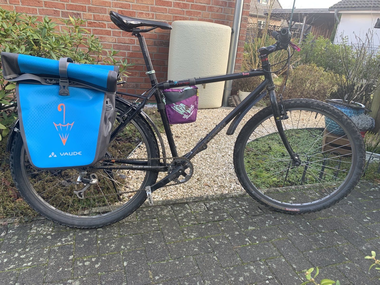

Und dennoch - vielleicht nur Gewöhnungssache - sitze ich auf meinem ollen Bahnhofs- und Einkaufsrad (sogar mit Blümels, Gepäckträger und Packtaschen 🙄) etwas ergonomischer.
Da ist der alte Yaya Bang Rahmen dran.
Aber wirklich nur dieser. Anbauteile im Gegensatz zum obigen Bild nur noch drittklassige SoDa Teile. Wer hat schon Bilder von seinem Bahnhofsrad; müsste ich nachreichen.
Wahrscheinlich muss ich mir das HT erst „erfahren“. Einige Kilometer sammeln, dann kann ich alles besser beurteilen.

Kann es sein das diese SID zuviel Federweg für den Rahmen hat? Vielleicht wäre ne SL mit 60mm für deine Gewohnheit und den Einsatzbereich ne Überlegung wert?
Öh!? Die Kurbel ist ja mitternachtblau! Das habe ich so auf den vorherigen Bildern gar nicht wahrgenommen. So passt auch die sehr dezent blaue Stütze. Da gibt es ja im Eloxal-Bereich viel knalligere Blau/Türkis-Töne, die hier vermutlich too much wären. So funktioniert es optisch, finde ich.
An die hoch bauende SID muss ich mich optisch auch grad erstmal gewöhnen... Wieviel Einbauhöhe hat die Gute nochmal und was hatte der Rahmen den serienmäßig so vorn verbaut, wo sich ggf. die EBH ableiten ließe?
Ich bitte darum! Wo, wenn nicht hier!? Würde mich interessieren was und warum Du im Alltag fährst. Gern hier mit einpflegen. Fuhrpark ist Fuhrpark. :)
Bevor ich die SID (Ebh 455) reingesteckt hatte, machte ich mich natürlich schlau, was denn z.B. die Pace aus dem 2002er Workshop misst - ebenso 455.
Man darf ja nicht vergessen, dass der Rahmen, auch wenn es bald so anmutet, keine klassische Mitneunzigergeo mehr hat.
Da mache ich euch die Tage noch ein interessantes Vergleichsfoto.
Ok, dann passt es ja auf dem Papier und wenn es Dir nicht zu stelzig erscheint beim Fahren, gibt es auch nichts zu meckern. Das ist vermutlich einfach eher ein rein optisches Empfinden, da man hier eher ältere Aufbauten bei Dir gewohnt ist, leicht verstärkt durch die Spacer, den langen und etwas steilen Vorbau und den Lenker, der auch nochmal gut "nach oben" geht. Keine Spacer, ein 50mm Vorbau mit 0° und Flatbar - und das Ding sieht vollkommen anders aus.
Ich finde das Gerät super schick, die blaue Kurbel passt wie Faust auf's Auge zum Rest. Das Gewicht (8,48 Kg vermute ich aus dem Fred) ist eine positive Unverschämtheit. Flatbar?? Nö, der Lenker passt, finde ich, stimmig ins Konzept.
Das glaube ich auch. Aber ich wollte den Sid Schaft nicht so gerne kürzen. Der Vorbau hat 100 mm und die brauche ich dringend, wie ich festgestellt habe. Mit einem kürzeren würde ich wohl nicht klarkommen. Ich muss mal den Radstand mit anderen Bikes vergleichen. Der erscheint mir geringer hier.

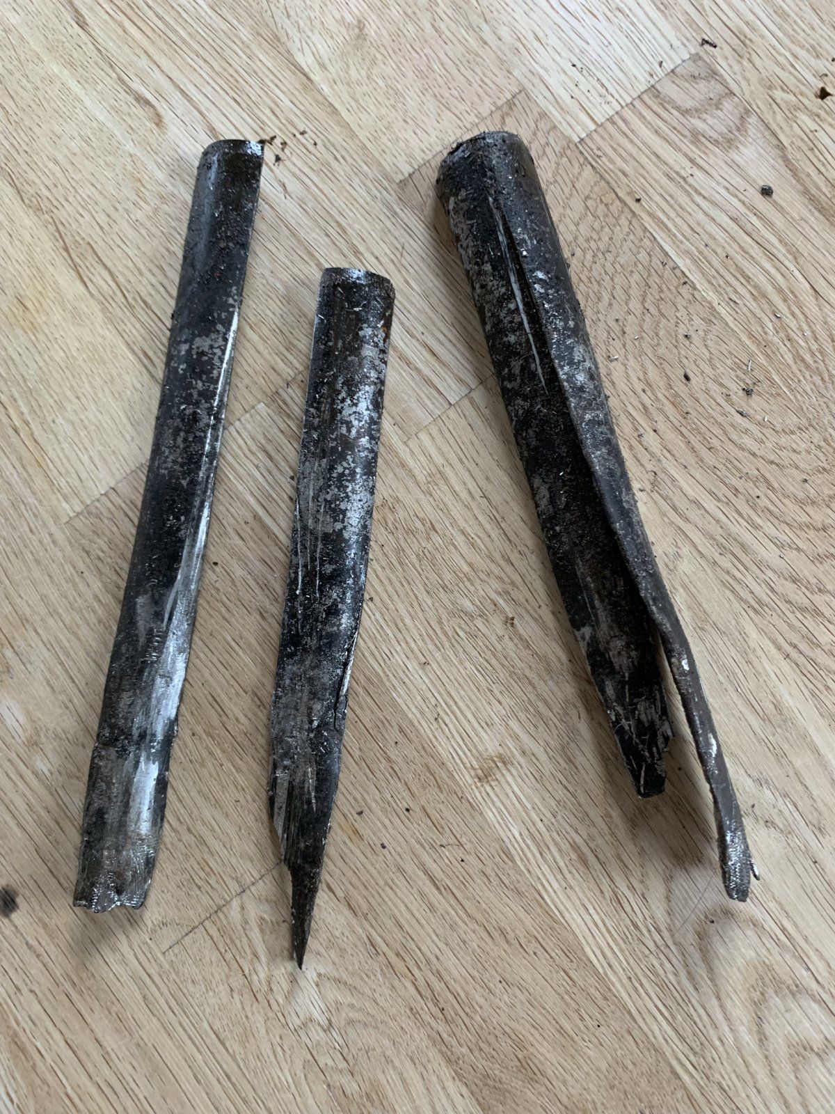

Also noch einmal: Ich bin fast vom Glauben abgefallen, dass diese schei… Stütze sich, auch nachdem ich sie so schnell und sauber in mindestens 3 Stücke längs zersägen konnte, nicht einen Millimeter in irgendeine Richtung bewegt hat.
Es ist ja nicht so, dass ich das nicht schon ein paar mal gemacht hätte. Jedesmal ging sie dann letztlich per Drehbewegung doch lose.
Hier: Nüscht! Ergo musste ich die Einzelteile regelrecht von der Wandung des Sitzrohrs stemmen. Mit Schraubendreher und Hammer.
Und nun der Kardinalfehler: Dieser war etwa 3 cm kürzer als die 18 cm Stützentiefe. Wobei das noch keinen Fehler darstellte, sondern nur ein Problem. Der Fehler also war, dass man (verdammt: ich) die OP aus, ich weiß nicht welchem Grund, unbedingt vor Jahresende abschließen wollte.
So donnerte ich kräftig den zu kurzen Schraubendreher zwischen Stahl und Alu, statt die 2 Tage zu warten, bis die Geschäfte wieder öffnen und mir einen längeren zu kaufen.
Logischerweise saß dessen Klinge am Ende dermaßen fest dazwischen, dass ich ihn nicht mehr heraus gezogen bekommen habe.
Nach ein paar Stunden biste dann auch irgendwann in Rage, willst den ganzen Plunder in die Ecke hauen, richtig kaputt machen.
(Ja in der zweiten Person von sich zu sprechen, ist genauso distanziert blöde. Also „…bin ich in Rage“ …“will ich den Plunder…“)
Jetzt ist es auch egal, fange ich eben an, neben Ziehen noch zu Ruckeln und später - ich sehe es ja kommen - zu Drehen und zu Hebeln!
Und natürlich gibt da nicht die Stütze nach, sondern das feine 631.
Somit ließ ich zuerst entnervt zwangsläufig - die Silvestergäste sollten in 15 Minuten auftauchen - von der Leiche ab . Vollkommen verschwitzt, eingesaut, am Ringfinger durch Abrutschen, vielmehr jedoch seelisch verletzt, wusch ich mir die Schande vom Körper. Die Gedanken bogen zwischen den Jahren immer wieder zum schönen Kilauea ab und vom wütendem Vulkanausbruch blieb nur Trauer.

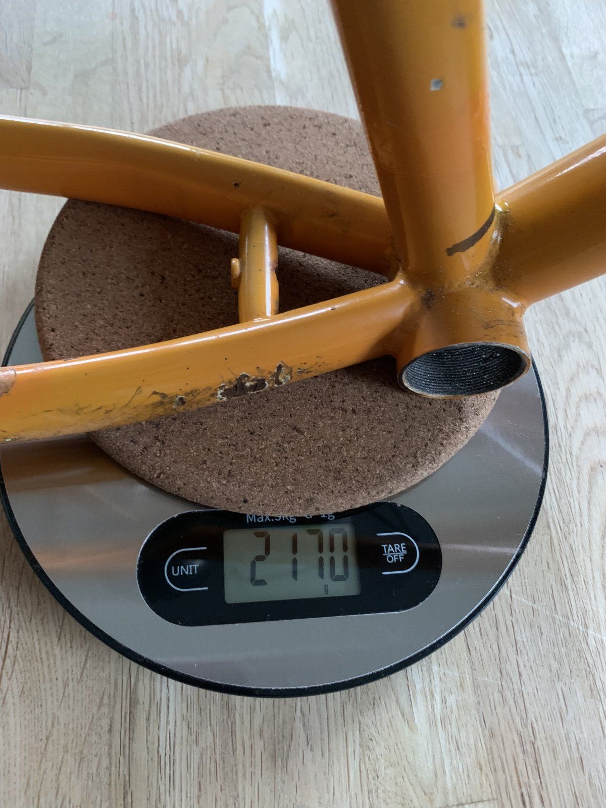

Schon mit der Stütze nebst Sattel dran, kommt mir der Rahmen dermaßen leicht vor, fast gruselig ☝🏻.
Ich lege ihn extra noch nicht auf die Waage und spekuliere, wieviel Gramm ich für Stütze, Sattel, Klemme subtrahieren muss. Vorfreude!
(Nein, der Korkuntersetzer wurde vorher „genullt“, hätte den Kuchen allerdings auch nicht fetter gemacht.)
Wen wundert es? 631 - eine feine Nummer. Auch wieder ein paar Seiten zurück, ermittelte ich fürs 98er Voodoo Wanga (jetzt von Holger bestens genutzt) aus 631 nur 1883 g.
Das hätte ich ja kaum geglaubt, was die bei Voodoo, wahrscheinlich nur ein, zwei Taiwanbuden nebenan, aus dem Geröhr etwa zur selben Zeit gebrutzelt haben. Bzw. wieder einmal Bestätigung, dass nur ein hochwertiges Rohr, in meinem traurigen Fall wohl leider das Sitzrohr, für die Daseinsberechtigung eines hochwertigen Rohrsatzaufklebers ausgereicht hat ☝🏻.
Das war sicher auch mit dem besonderen Rohrsatz gewiss nicht lieblos hingeknallt. Vielleicht auch mit etwas Wehmut nochmal die volle Klaviatur, bevor das Modell gecancelt wurde?!
