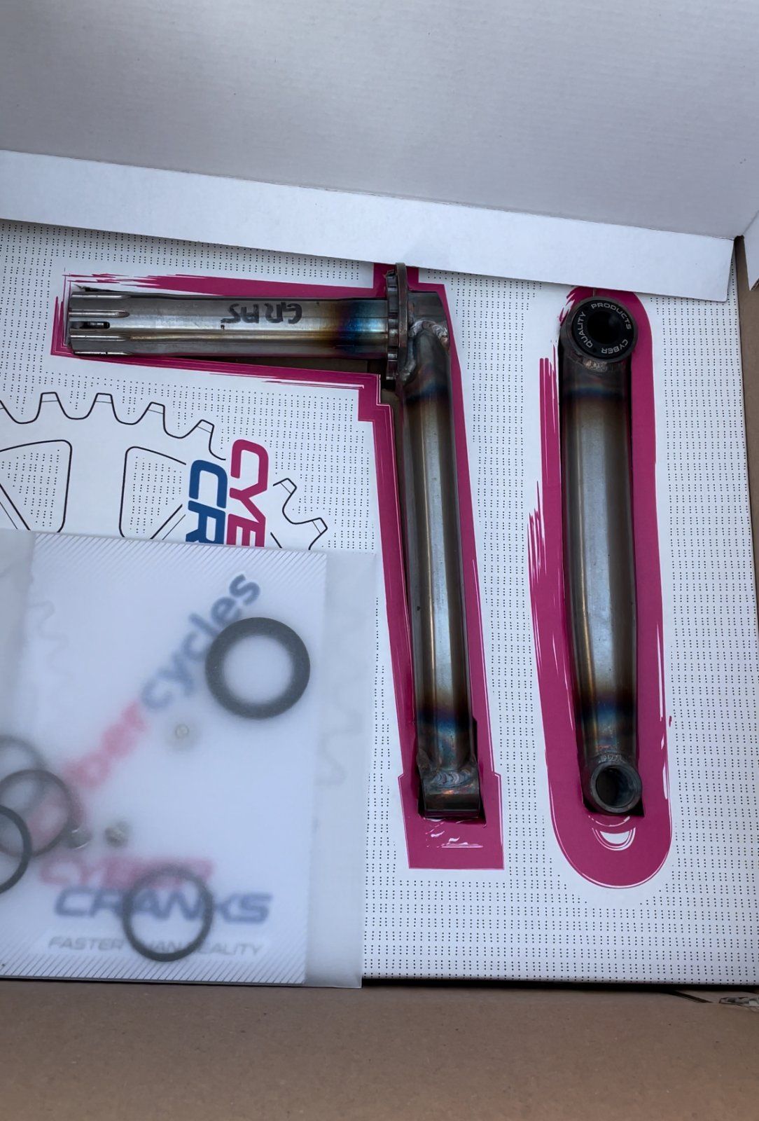

2 besondere Teile sind heute eingetroffen:
Danke vielmals @Horst Link natürlich - einfach nur bewundernswert, was du/ ihr aus purer Leidenschaft bereits auf die Beine gestellt habt!
Ich glaube der „HabenWillFaktor“ ist enorm in der Community.
Eigentlich müsste ich n paar Weingläser oder soetwas aus der Vitrine des ehelichen Esszimmers entfernen, um die Teile bis zum Aufbau würdig lagern zu können.

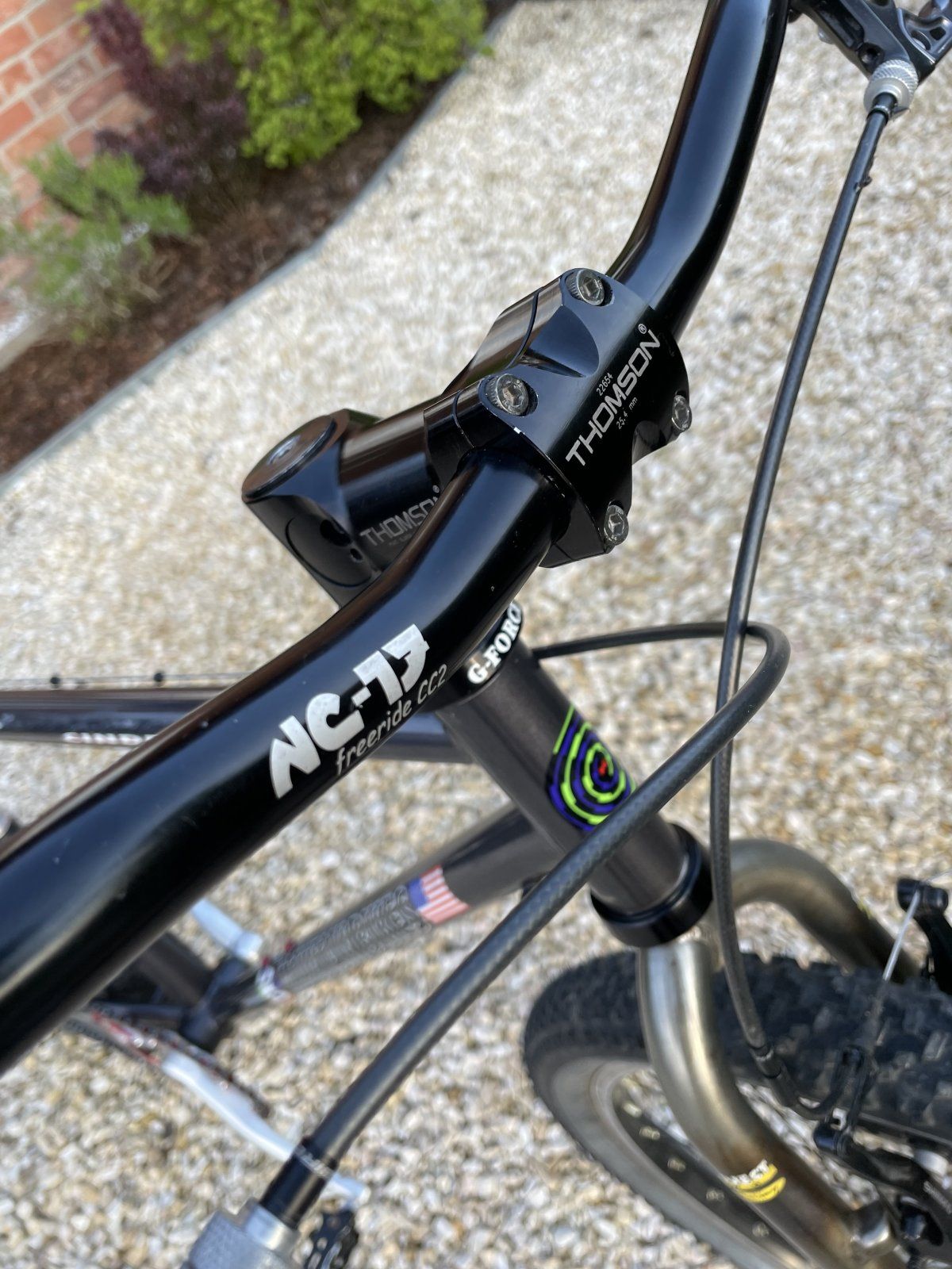

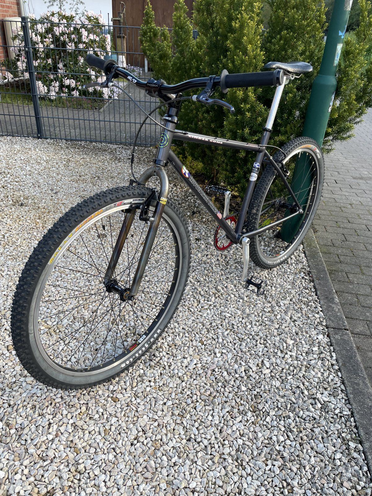

Vielen Dank, Daniel. Also das muss eine Ehe aushalten können. Aber noch besser wäre es, die Teile in ihrem natürlichen Habitat zu wissen. Bin gespannt wie es hier weitergeht 👀
Ich habe wirklich leidenschaftlos Teile vom anderen Rad übernommen. Ich kaufe hier garantiert nichts dazu. Besonders wegen der vielen farblich unterschiedlichen Decals siehts n bisschen sehr bunt aus. Aber ich finde es ganz ok.
Anhang anzeigen 1913784Anhang anzeigen 1913785Anhang anzeigen 1913786Anhang anzeigen 1913787Anhang anzeigen 1913788Anhang anzeigen 1913789Anhang anzeigen 1913790Anhang anzeigen 1913791Anhang anzeigen 1913792Anhang anzeigen 1913793
Die schöne Thomson Knick-Setback Stütze in 26,8 konnte ich nicht übernehmen. Hier muss eine 26,4-6 hinein. Deshalb der Platzhalter. Wenn mir mal eine Reibahle vor die Füße fallen sollte, mache ich das Sitzrohr „thomsontauglich“.

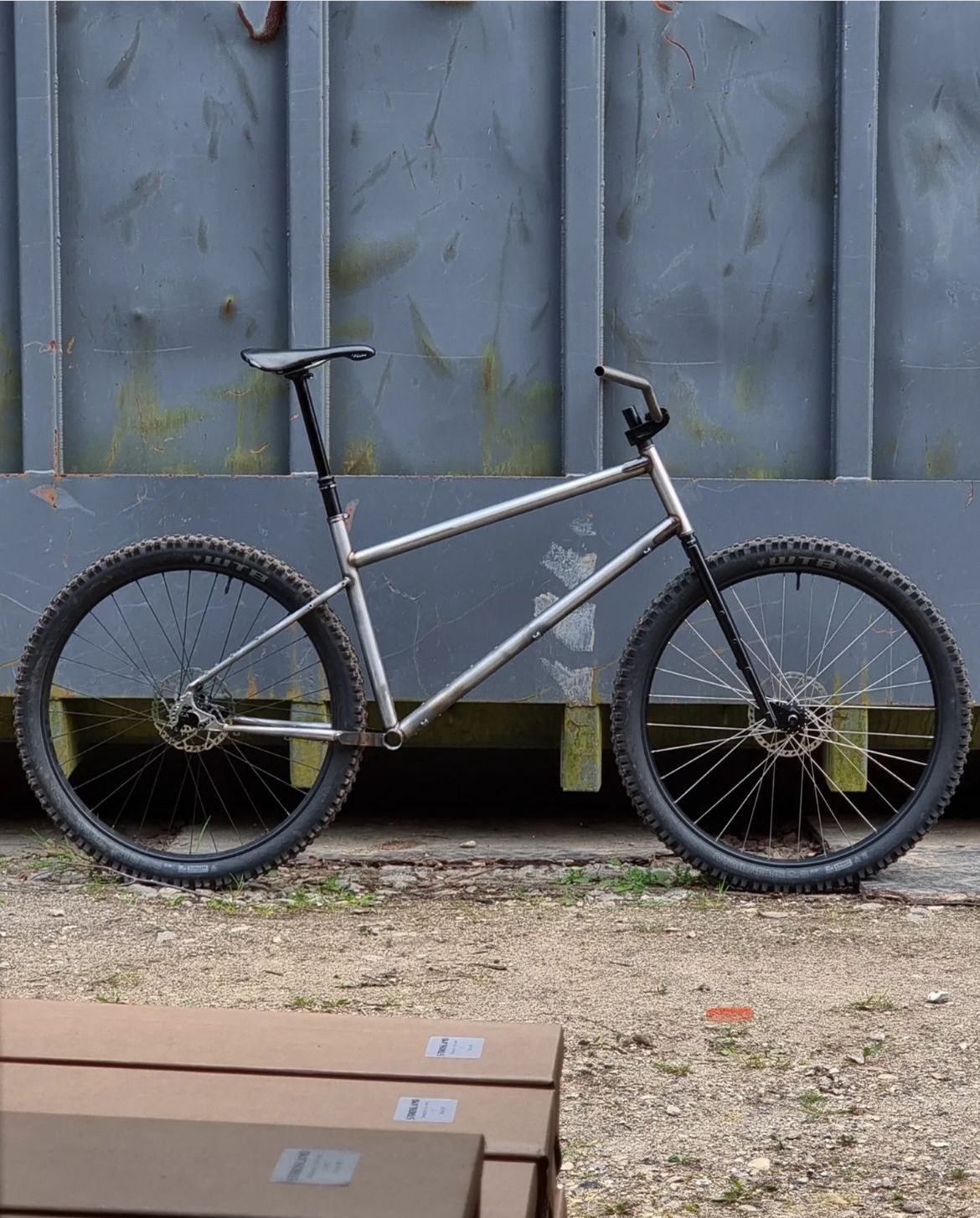

Stridsland geht auf ein langgezogenes 650b rigid Bike mit 75° STA / 65° HTA und 1250 mm wheelbase.
Alles schon mal dagewesen 😅:
650b - 75° STA - 66° HTA
Beim Radstand hatte ich allerdings nicht so übertrieben. Der Prototyp oben führe sich nach eigenen Angaben wie ein „Lastkahn“.

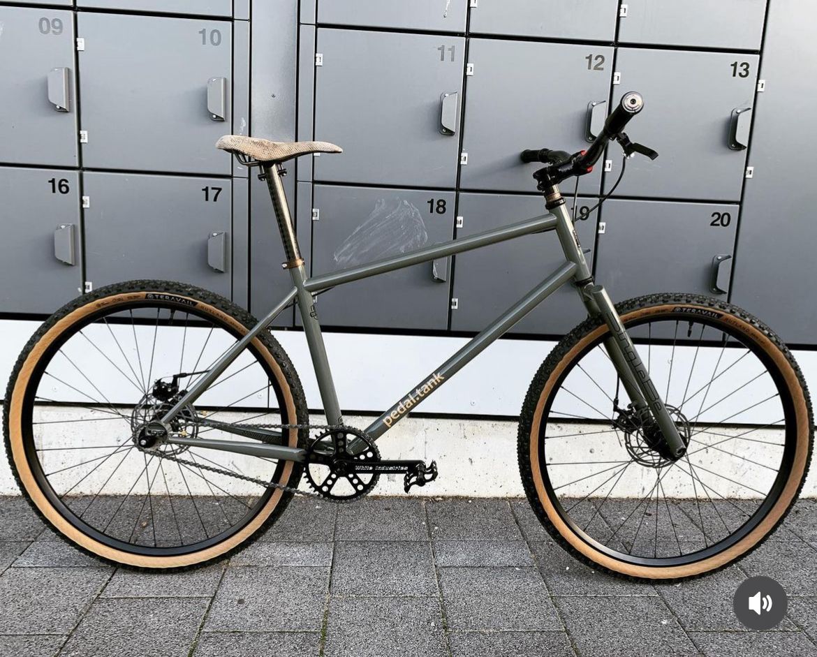

und dann sieht die Gabel am Bike von Stridsland auch noch so nach-hinten-gebogen aus als wäre man schon mal gegen die Wand gedonnert, oder haben die fast schon schwindsüchtige dünnen Holme beim Fahren schon nachgegeben?
Zumindest mein Auge stört sich daran wenn die Gabel nicht in Flucht zum Steuerrohr ist, oder wenn dann wie beim Deinem pedal.tank (oder halt Konas) etwas nach vorne gewinkelt.
Das liegt wohl daran, dass der Vorlauf bei der sogenannten barnacle fork ausschließlich durch die massiven dropouts generiert wird.
Ansonsten muss man den bei einer durchgängig geraden Gabel eben über einen „Knicks“ bei Steuerrohr/ Krone einholen.
Bei weniger flachem Steuerrohrwinkel sieht die barnacle noch eigentümlicher aus:

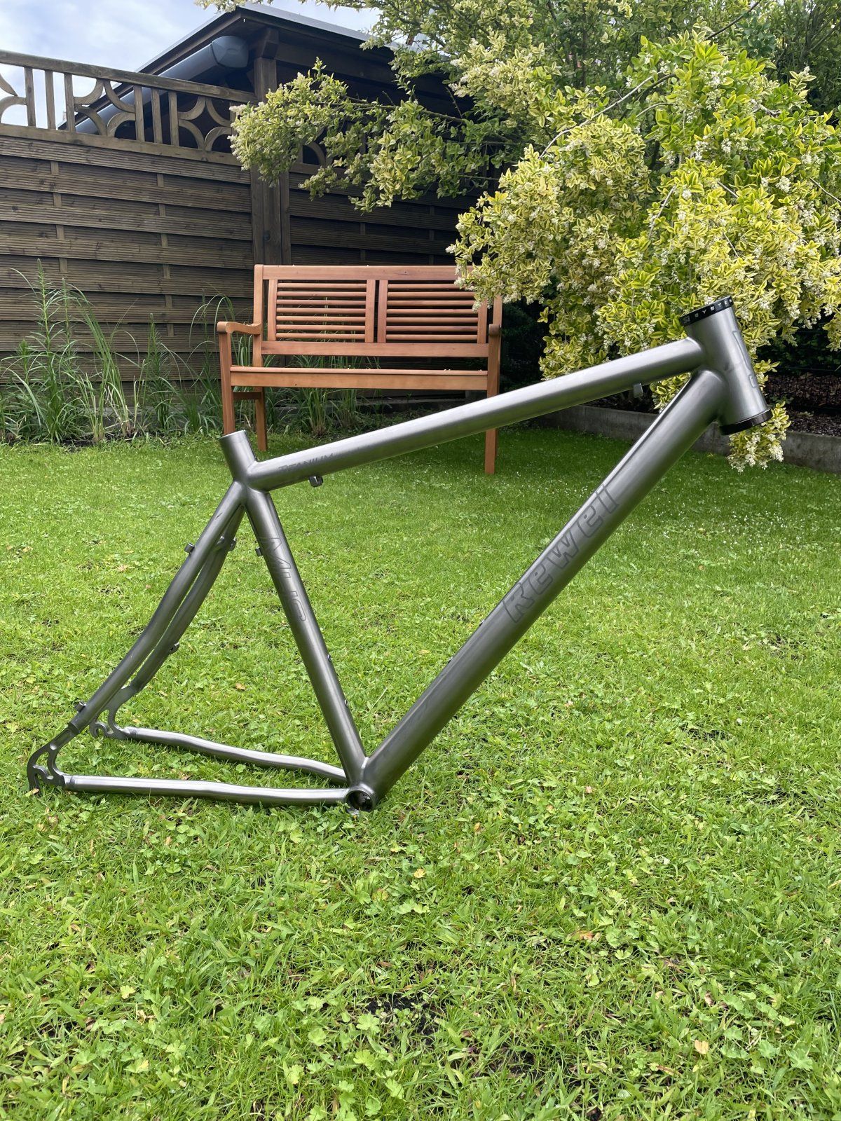

„Rewel – der Markenname steht für die Anfangsbuchstaben der drei Gründer REnate, WErner und Leo. Doch der Name steht auch für die Philosophie, Titanrahmen zu akzeptablen Preisen herzustellen.
Gegründet im Jahr 1986 findet sich die Werkstatt von Rewel auch heute noch in Petersberg, dem italienischen Monte San Pietro, im malerischen Südtirol. Der Slogan "TITANIUMade in Italy" ist hier Programm.
Das Firmengelände des Rahmenbauers präsentiert sich auf den ersten Blick eher als Hof, auf dem man gerne Urlaub machen würde: Der Hofhund scheint eine idyllische und traditionelle Bergunterkunft zu hüten. In der Werkstatt geht es dagegen technisch auf höchstem Niveau zu. Das ist Handwerk in allerfeinster Qualität mit dem höchsten Anspruch. Hier entstehen traumhafte Komponenten für die ganz besonderen und exklusiven Fahrradrahmen.
In den Anfangsjahren hauptsächlich auf Stabilität ausgelegt, sind die Rahmen heute auch bezüglich des Gewichtes konkurrenzfähig geworden.
Dabei ist die Stabilität der Rahmen auch heute noch auf allerhöchstem Niveau. Der mittlerweile sprichwörtliche Komfort der Rewel-Rahmen versetzt den Fahrer innerhalb kürzester Zeit in Verzückung. Wer einmal auf den ruppigen Alpensträßchen abseits der Hauptverkehrsrouten mit einem Rewel unterwegs war, wird sich keinen anderen Rahmen mehr wünschen. Die Schweißnähte der maßgeschneiderten Rahmen müssen sich nicht verstecken. Im Gegenteil: Die Nähte werden nicht überschliffen und zeigen so ganz offen die hohe Handwerkskunst der Titanschweißens. In der Gunst der Puristen ist Rewel damit ganz weit oben. Selten hat man dermaßen gleichmäßige Schweißnähte gesehen - Überlackieren verbietet sich hier von selbst.
Mit den stark ovalisierten Rohren ist und bleibt Rewel technisch ganz weit oben in der Steifigkeit. Die Anpassung der Rohre für optimale Kraftaufnahme wurde über die Jahre immer weiter verbessert. So hat die Steifigkeit heute ein sehr hohes Niveau bei dennoch gutem Gewicht erreicht. High Quality - Das ist übrigens der Anspruch für alle Produkte der Region. So wird in der Umgebung von Monte San Pietro ein hervorragender Rotwein gekeltert. Vom Südtiroler Schinken muss man keinem mehr vorschwärmen... Stolz werden diese weiteren Kostproben Südtiroler Kunst auch von Leo Santa, dem Inhaber von Rewel, bei einem Treffen gereicht.
Der Rahmenbauer schafft bodenständige Rennmaschinen mit deutlichem Zug zum Komfort.“

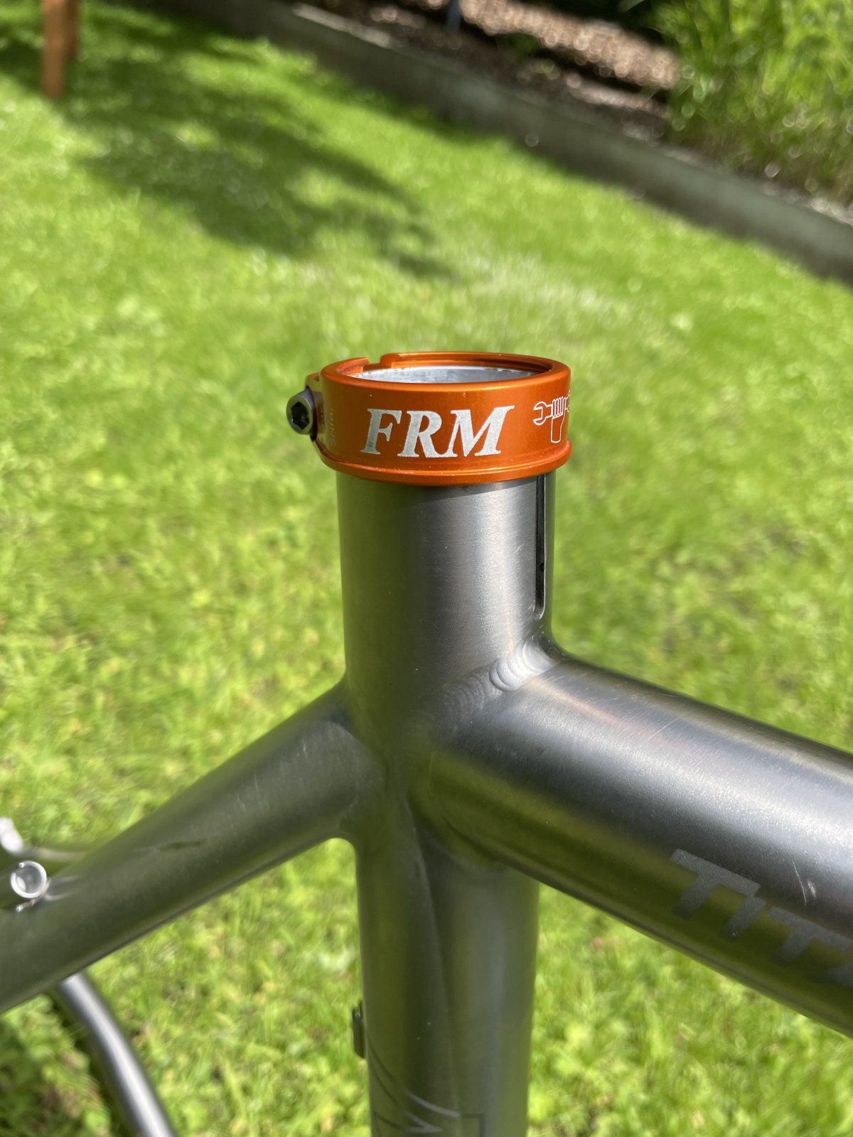

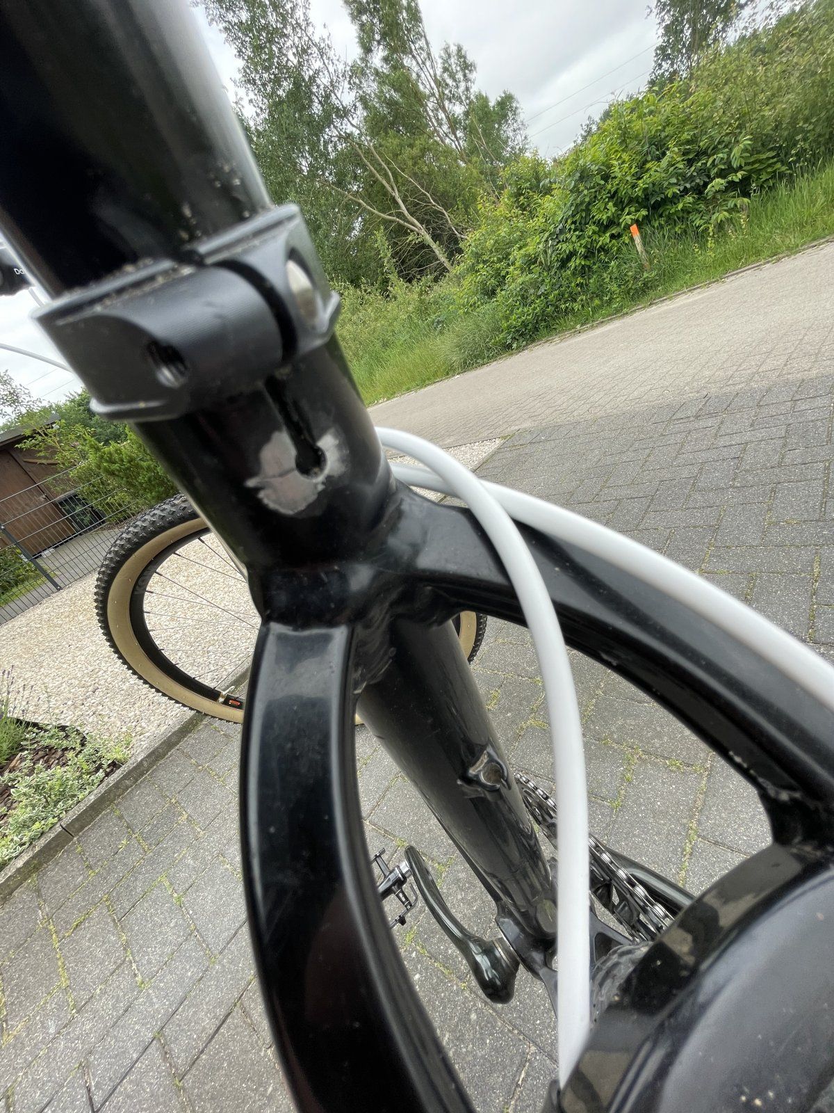

In weiser Voraussicht hatte ich beim Zymotic Rahmen extra vor Aufbau DIE neuralgische Stelle am Sattelrohr vom Lack befreit und war so stolz, dass mein Exemplar an diesem Punkt gesund war.
Ein paar Monate später…
Watt willste machen? Klemme mit großer Auflagefläche, lange stabile Stütze… nicht zu ändern!
Alu ist spröde 😌
Alu ist spröde 😌

Hatte das Rohr im oberen Teil Luft im Schacht?
Bei meinem Zymotic lag das an einem misshandelten, ausgeleierten SR.
Mit der angepassten Übergröße ist das bei Deinem Ex-Zymotic bis heute um keinen Mm weiter eingerissen.
Ich muss mal unbedarft fragen: Wenn die Sattelstütze tiefer als bis zum Übergang der Sattelstreben im Sattelrohr steckt und man die Sattelklemme vernünftig festzieht, merkt man diesen Riss überhaupt oder verschlimmert sich da etwas? Falls nein, so lassen und glücklich radeln.
Nein ich hatte ja eben die Problematik im Hinterkopf und deswegen sehr gewissenhaft passende Teile ausgewählt usw.
Zu merken ist überhaupt nichts. Ich fahre auch bis zum bitteren Ende, keine Frage 👍.
Ich überlege vielleicht noch, die Rissenden anzubohren 🤷🏻‍♂️
Das soll mal einer verstehen... 🤷‍♂️
So einen "Mangel" hätte ich immer auf falsche Sattelstützen-Montage (Durchmesser, Einstecktiefe) zurückgeführt. Dass es auch so auftreten kann, erstaunt mich wirklich.
Ich glaube da steckt man bei Alt-Alu nicht drin. Ich bin allerdings recht froh, dass ich den Rahmen zunächst mal mit der patinösen Oberfläche aufgebaut hatte, anstatt vorher teuer in Entlacken, Pulvern oder gar Eloxieren investiert zu haben.

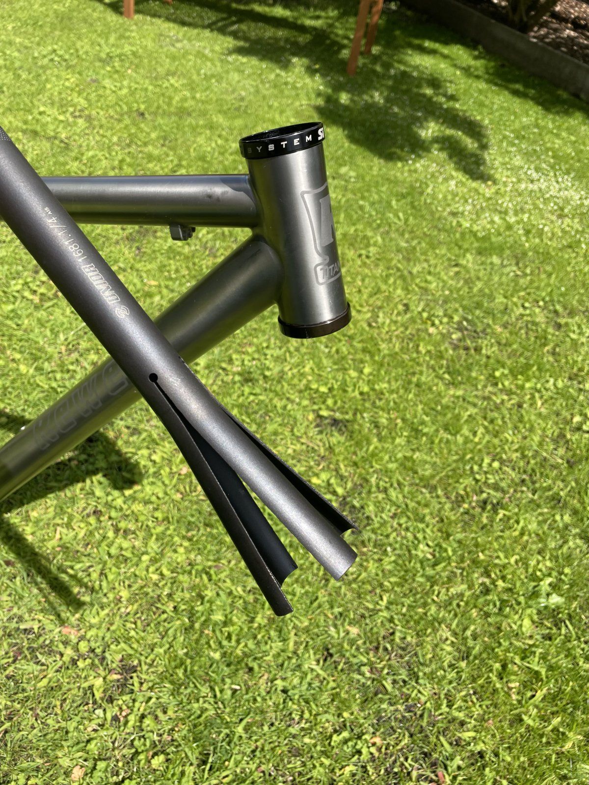

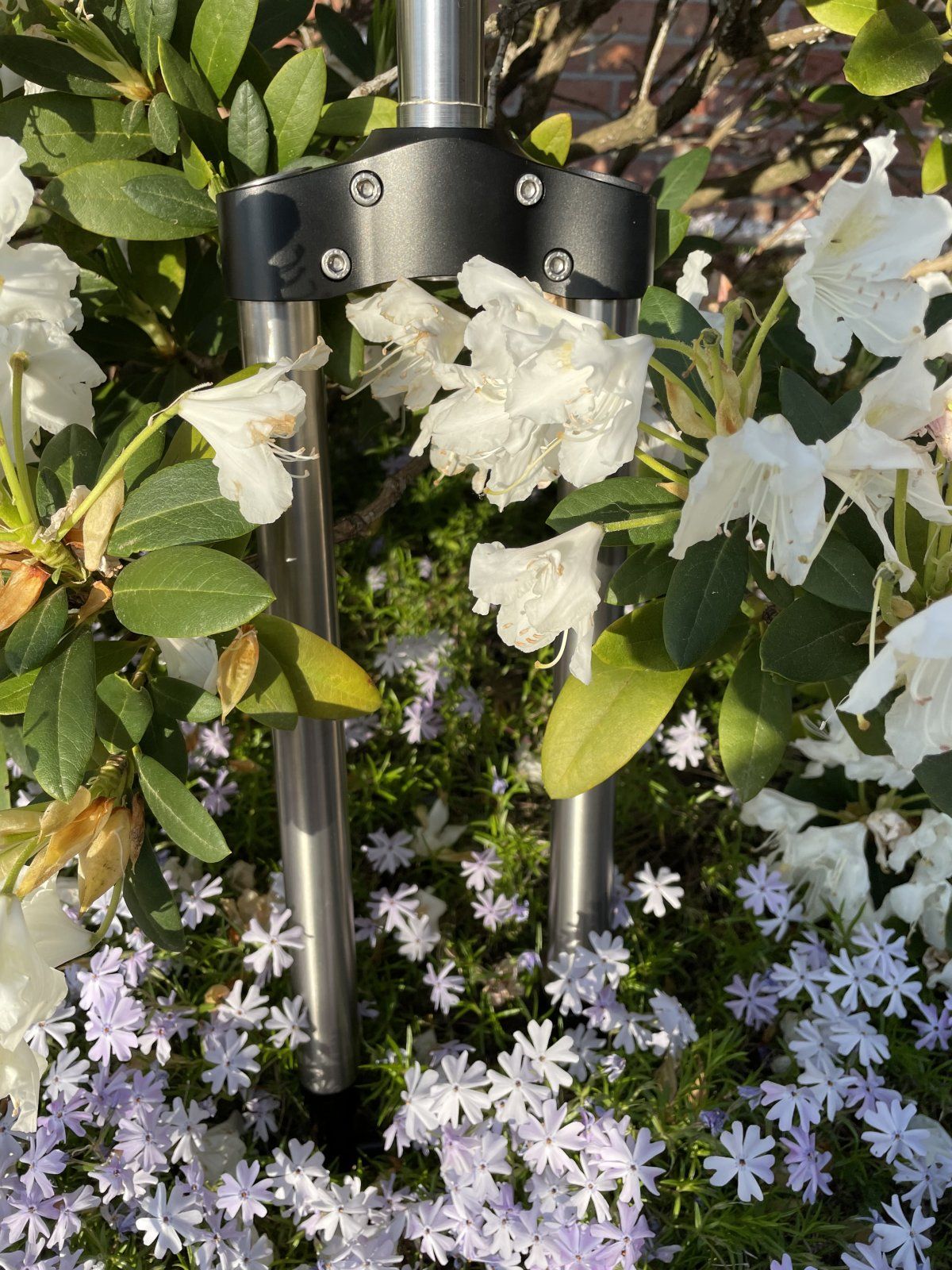

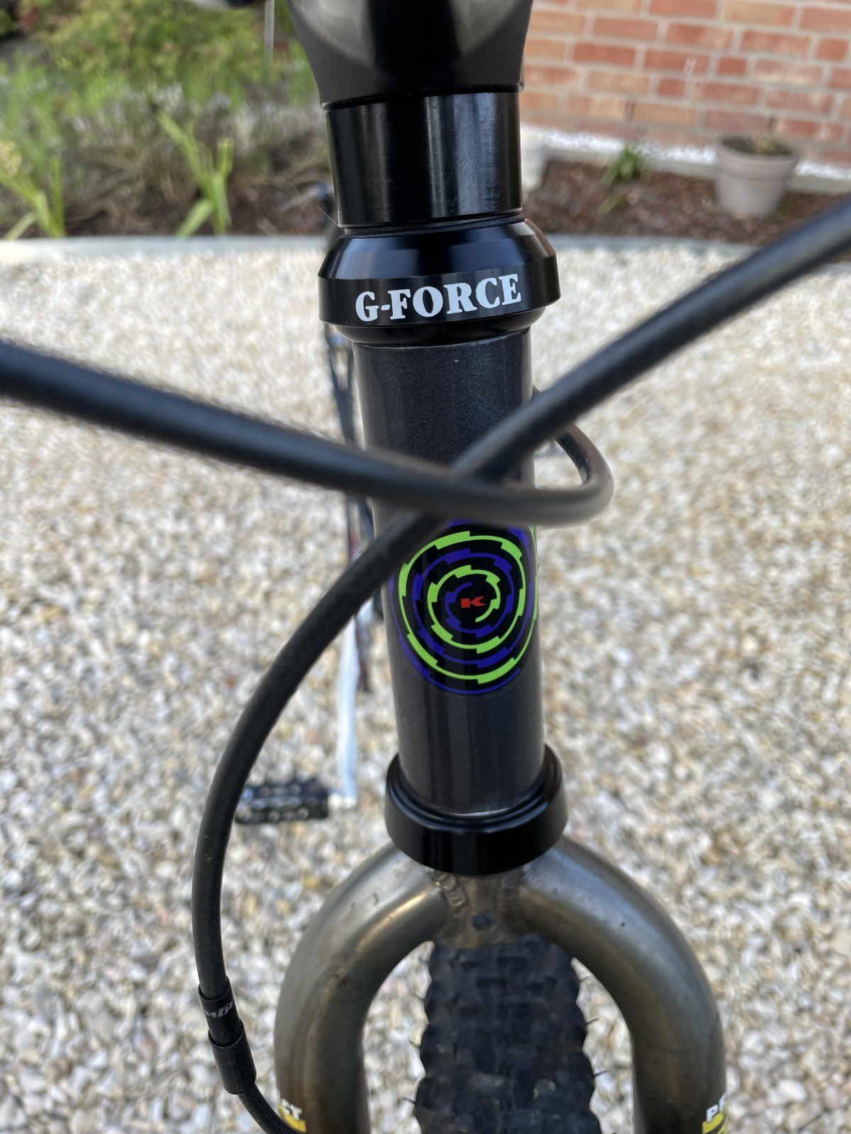

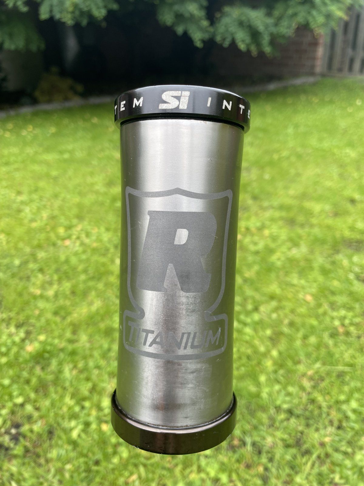

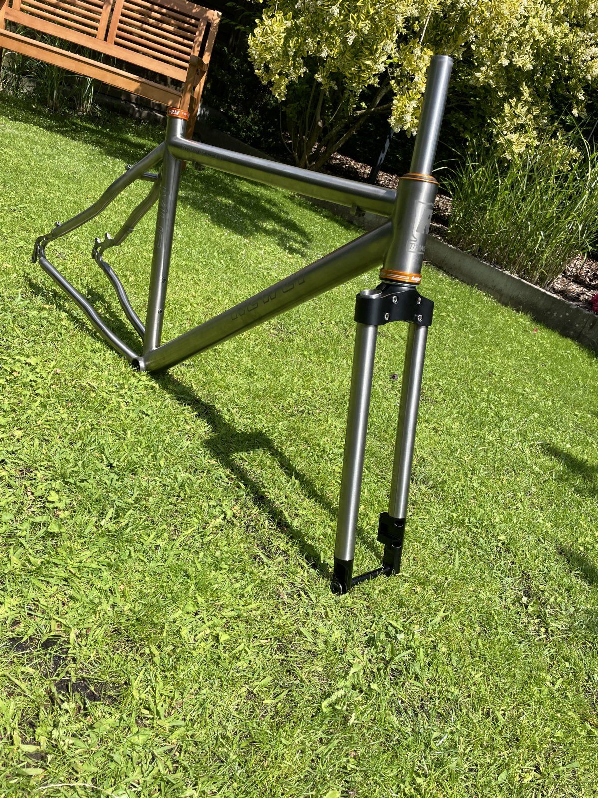

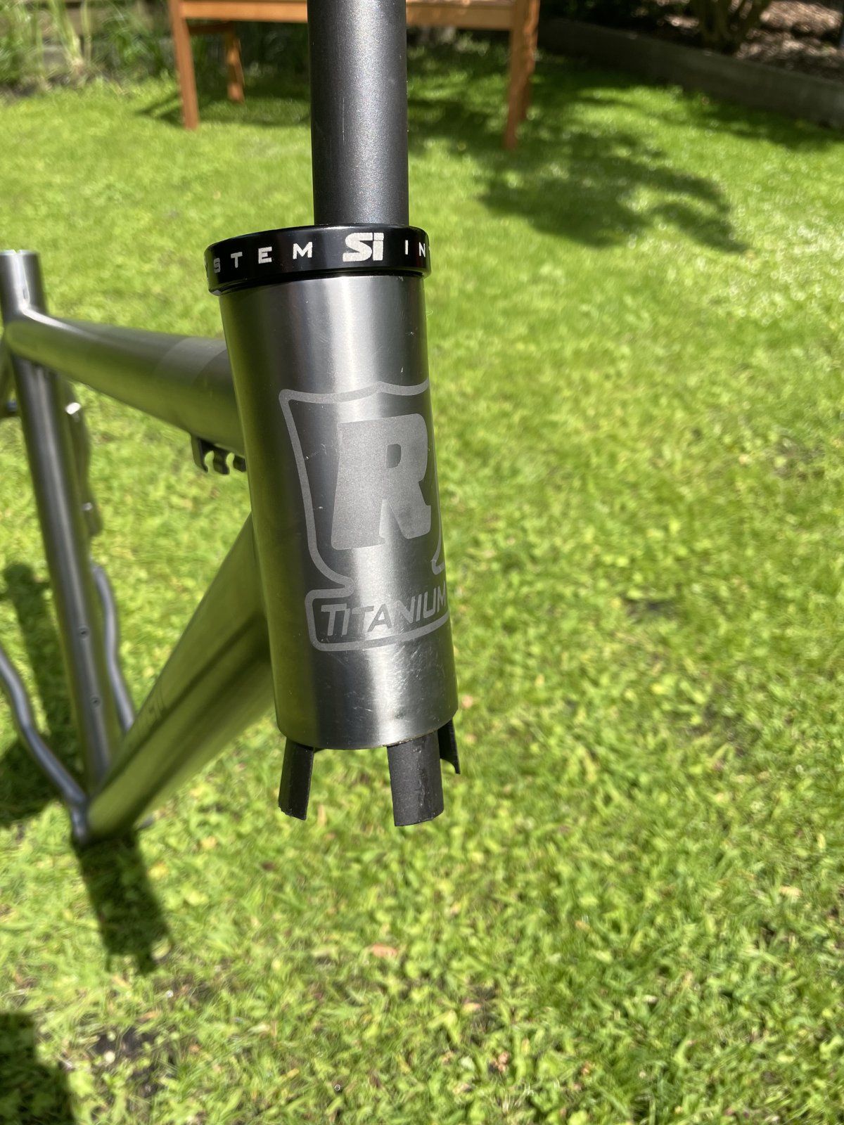

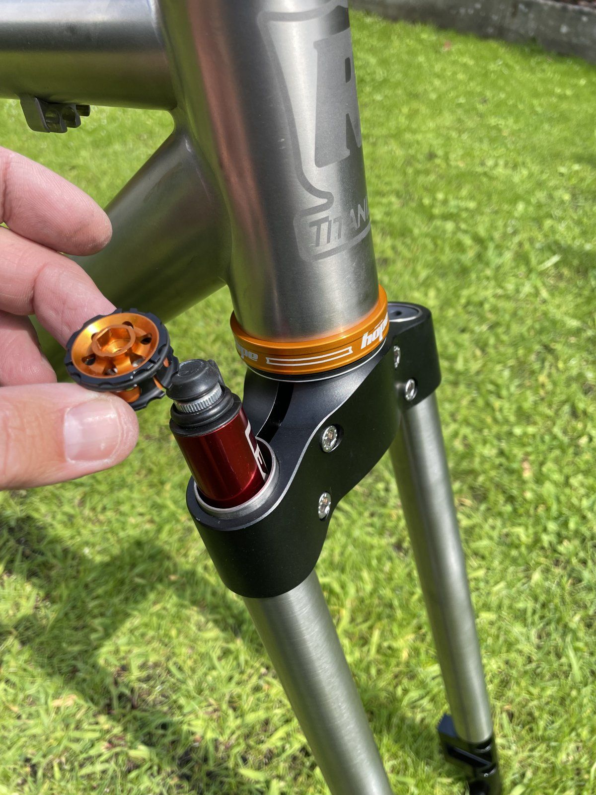

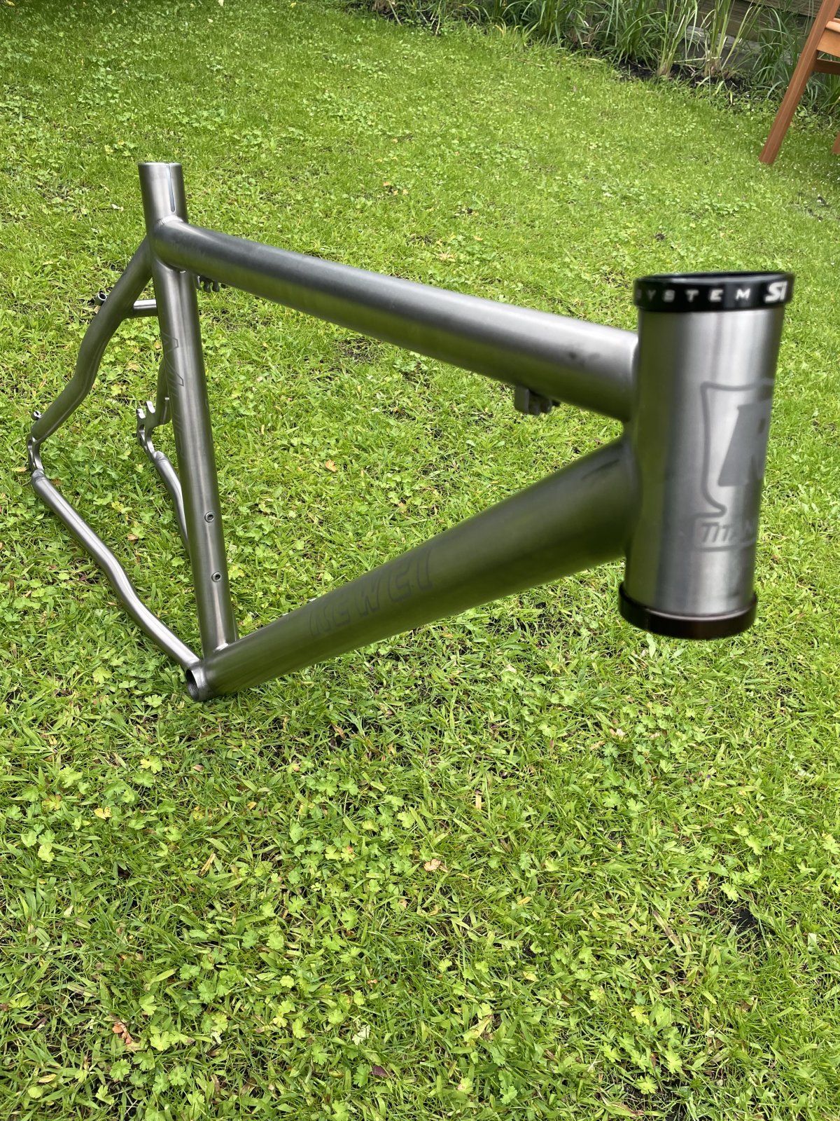

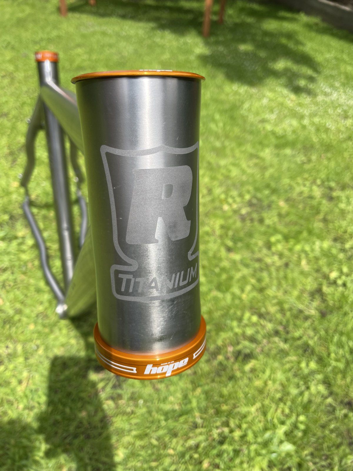

Ich war ja ursprünglich auf der Suche nach einem Cannondale Rahmen, um ein möglichst groß dimensioniertes Steuerrohr mit der Cyber Forke verheiraten zu können.
Die Krone ist schon relativ wuchtig und wirkt meiner Meinung nach an einem herkömmlichen 1 1/8 Zoll Steuerrohr etwas klobig.
Angefixt hatte mich zunächst die Optik auf der bespoked letztes Jahr in natura.
Die letzte Überzeugung kam schließlich unwiderruflich bei Betrachtung des extrem edlen „Kasoon“bei Insta.

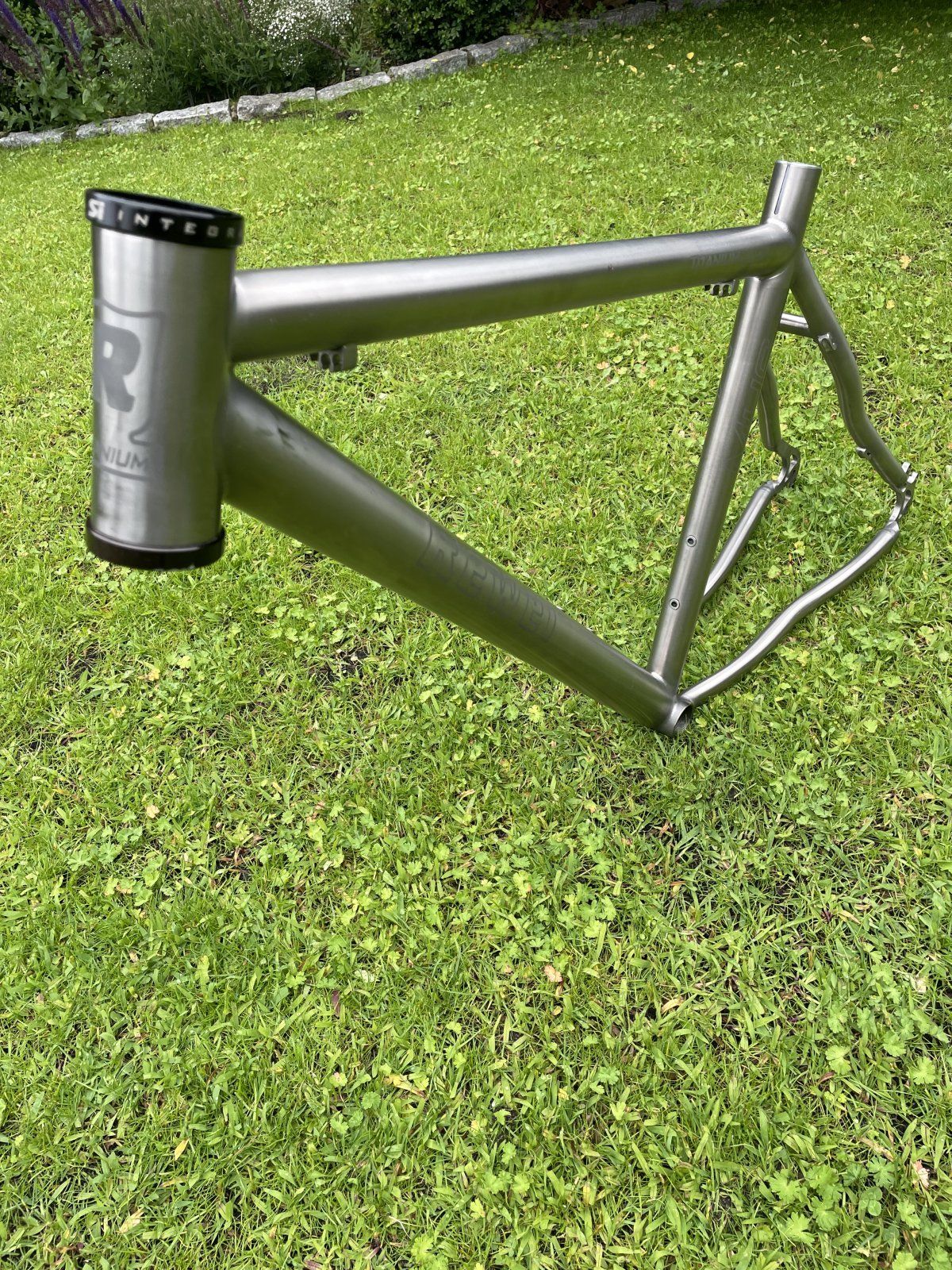

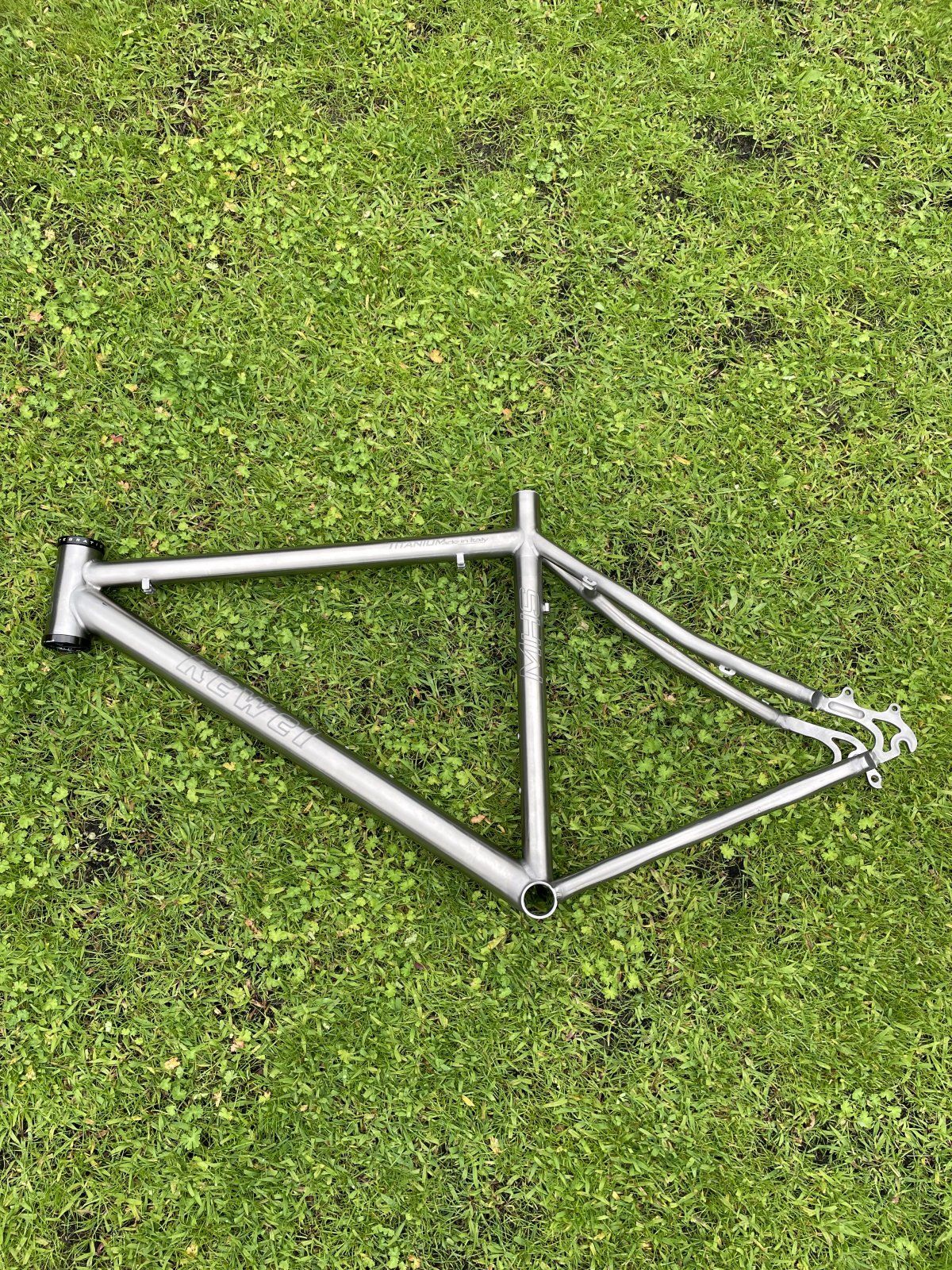

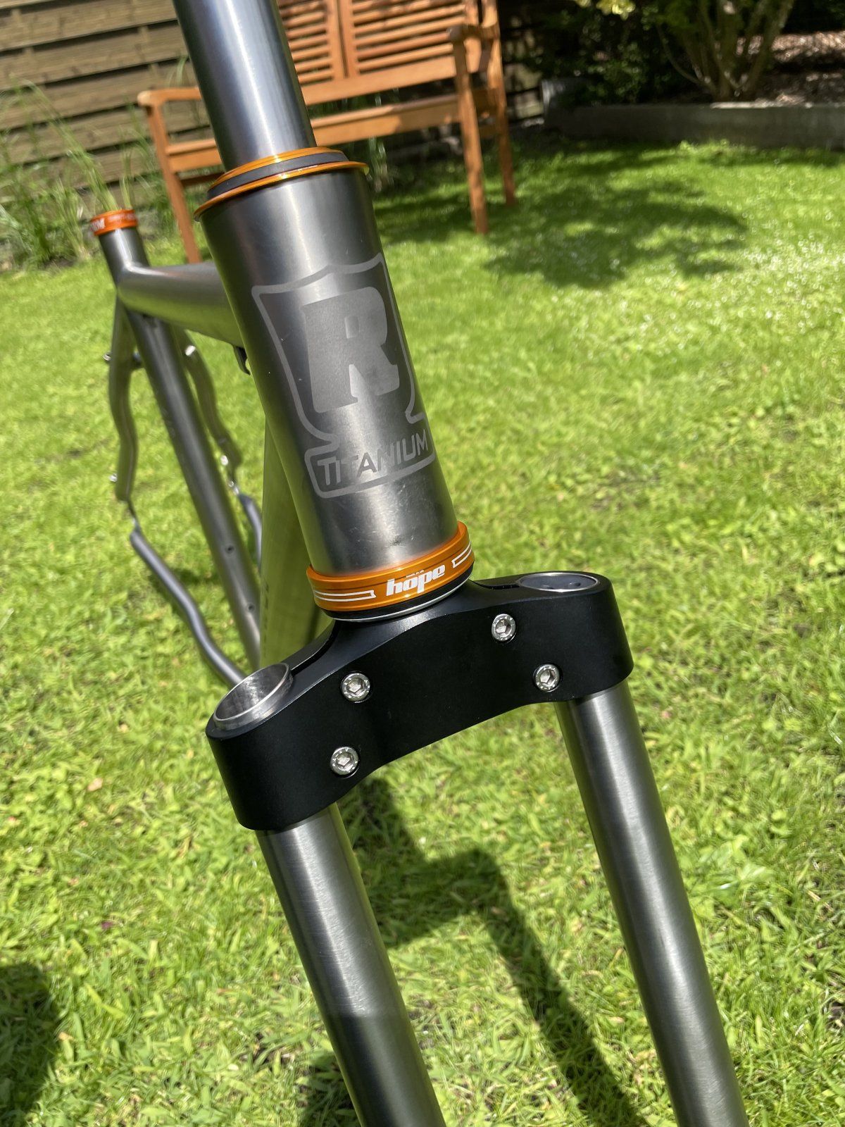

Über die Cannondale Suche gelangte ich nunmehr durch Zufall bzw. über Umwege auf einen Rewel Rahmen mit Fatty Gabel. Die Gabel durfte der Verkäufer gern behalten, nur die Lagerschalen sind noch zu entfernen.
Hier soll heute entsprechendes Werkzeug, ein Austreiber für 1,5 Zoll Steuersätze, anlanden - hoffentlich. Wahrscheinlich werde ich den nie wieder benötigen aber ich wollte an dem teuren Rahmen nichts durch pfuschiges, unüberlegtes Handanlegen riskieren.
Bildchen:
Höchstwahrscheinlich kann ich später noch den neuen Steuersatz und die eingebaute Gabel präsentieren.
Bildchen:
Anhang anzeigen 1950926Anhang anzeigen 1950927Anhang anzeigen 1950928Anhang anzeigen 1950929Anhang anzeigen 1950930
Uhi, ein schöner Rahmen! Eigentlich gefallen mir so groß dimensionierte Rohre nicht so gut, aber hier stimmt alles irgendwie. Schöne Proportionen, und den Hinterbau finde ich richtig gut!

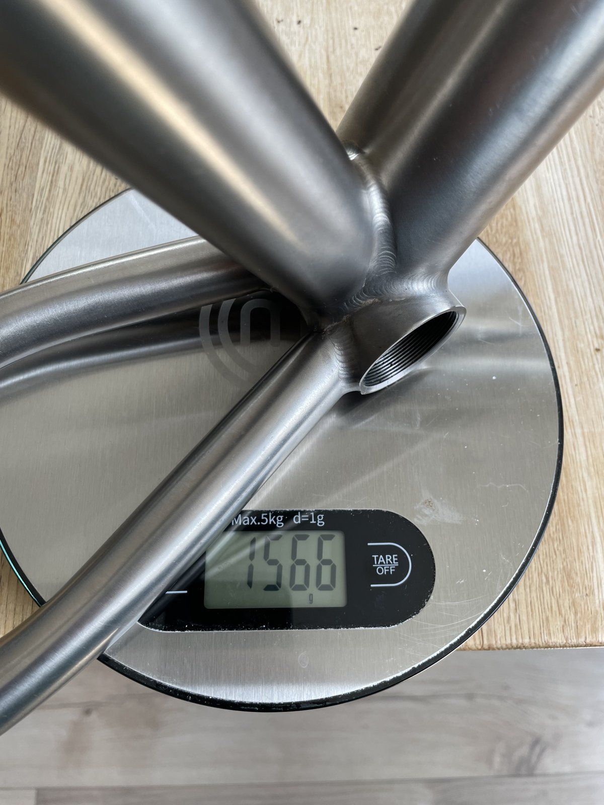

Wenn ich mich recht erinnere, wog mein Heavy Tools Gral Rahmen 1565g.
Dieser hier:

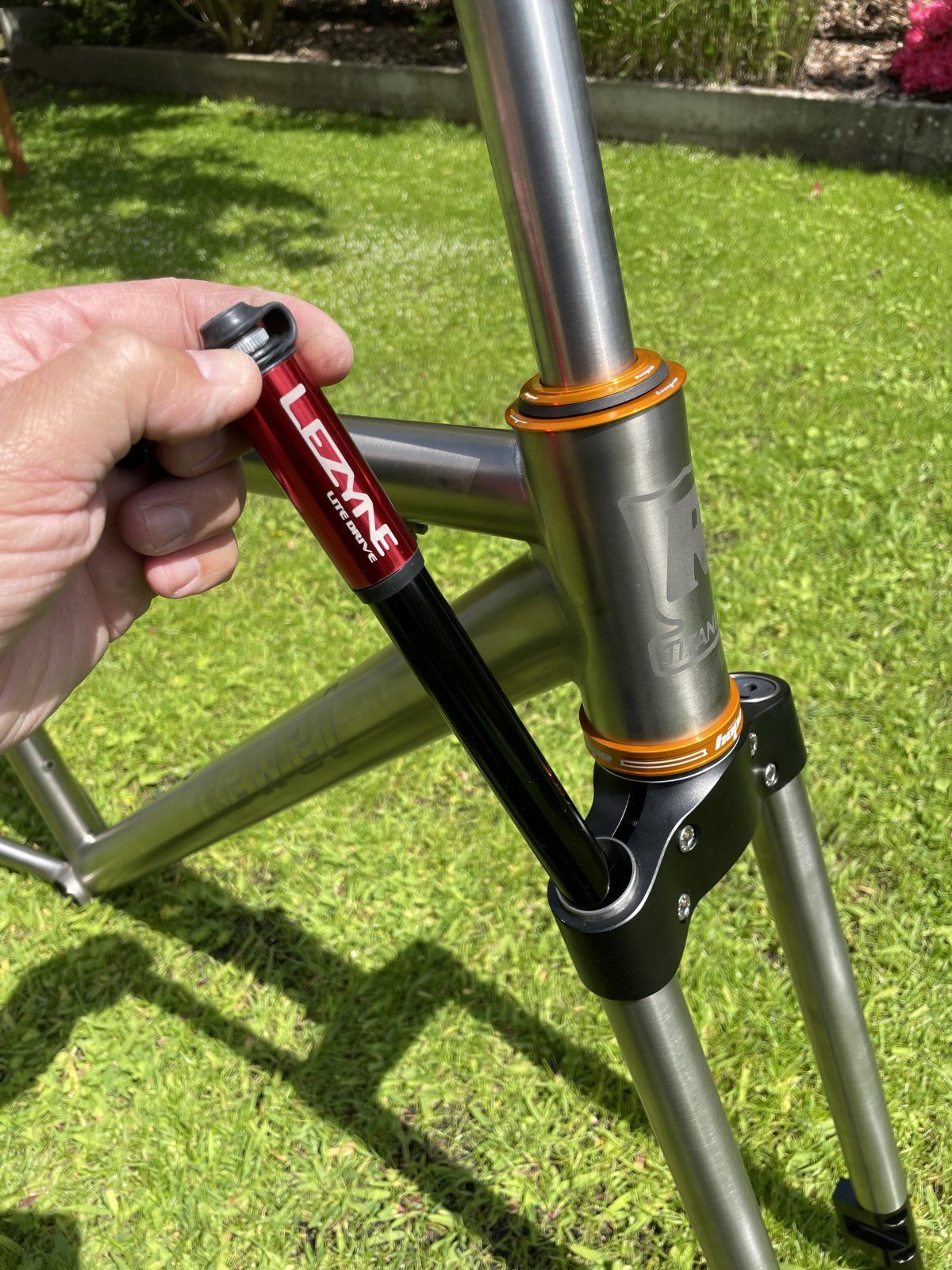

@Horst Link : you made my day!
Oiiida. Richtig gut. Das mit der Pumpe ist ja mal eine richtig tolle Lösung!
