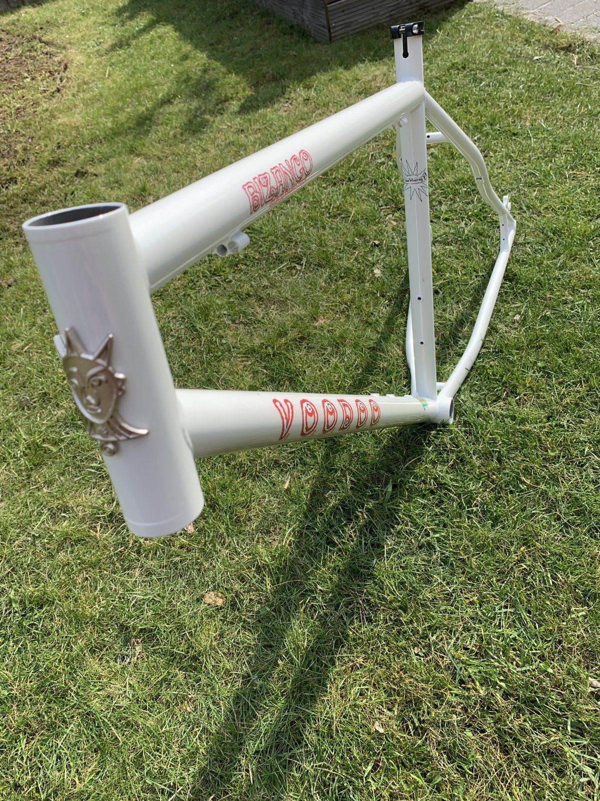

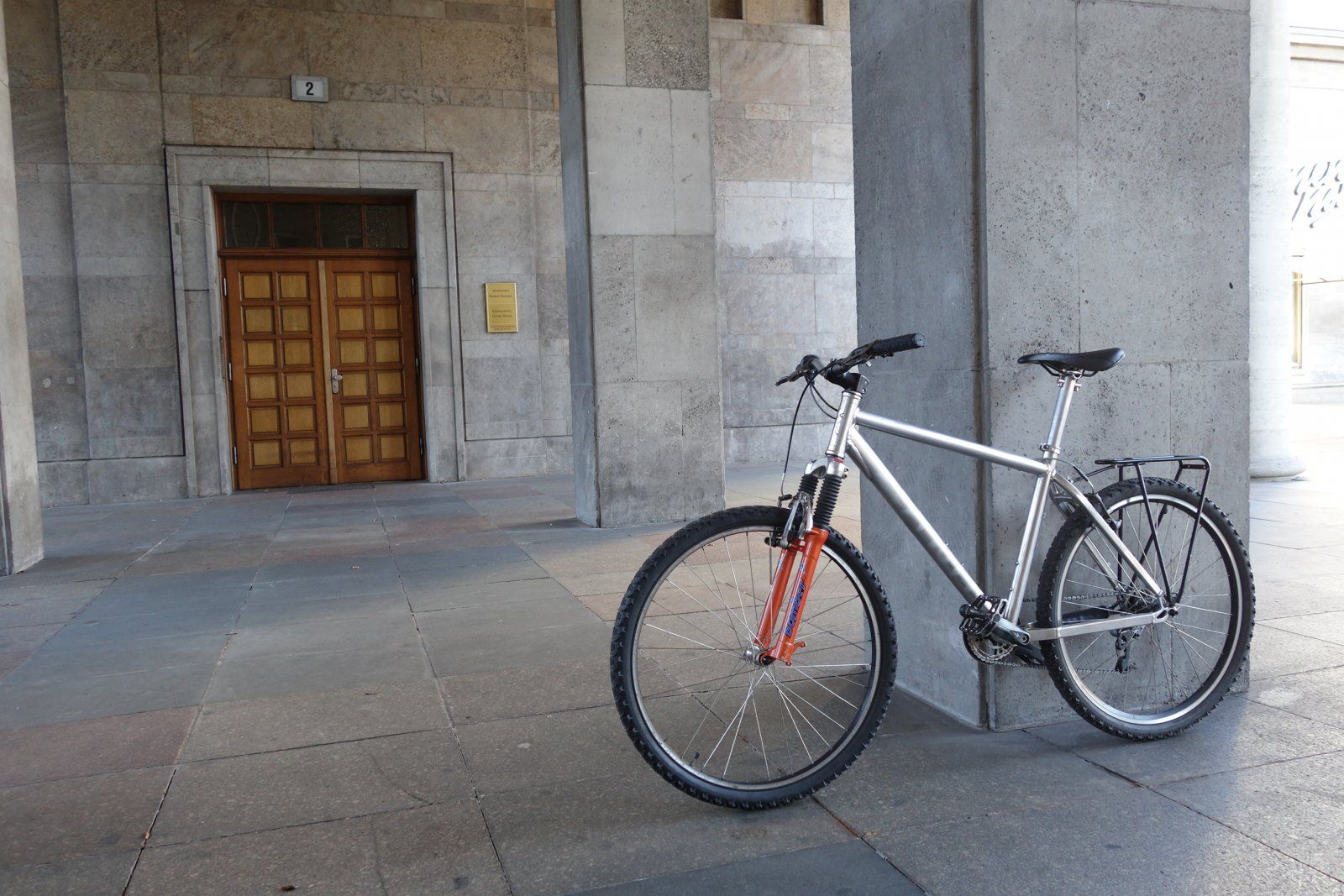

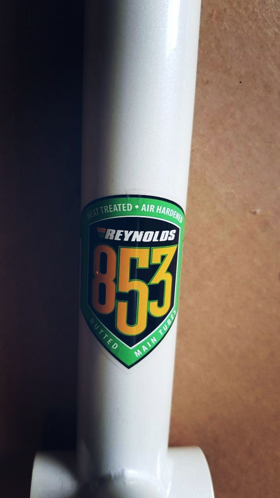

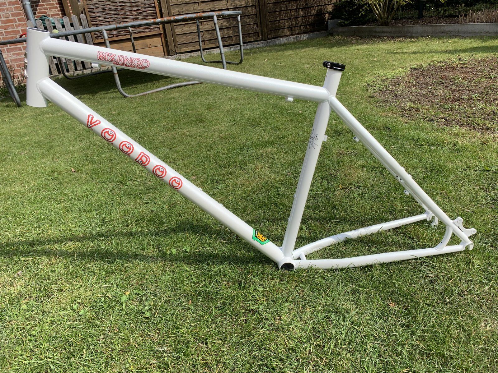

So... um dem Threadtitel dann auch mal so richtig gerecht zu werden, eine Aktualisierung:
No 1.

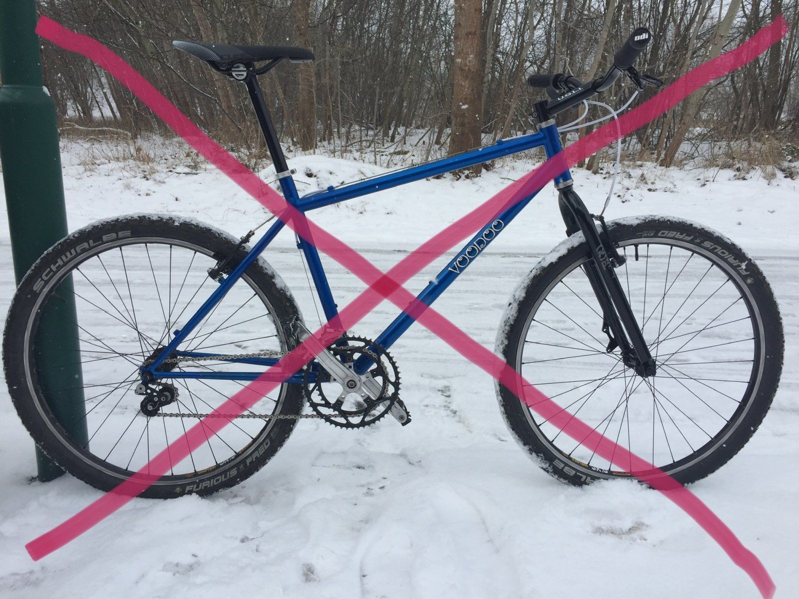

No 2.
Irgendwie wurde ich mit „blau“ nicht warm.

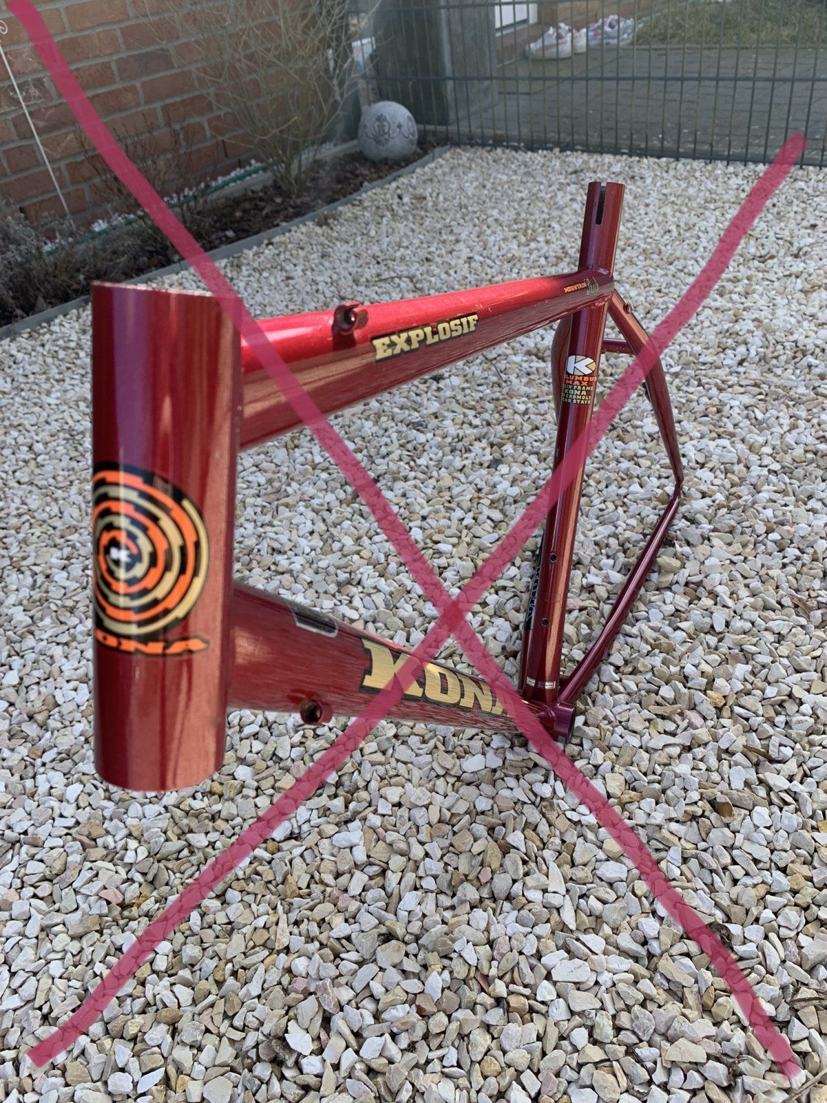

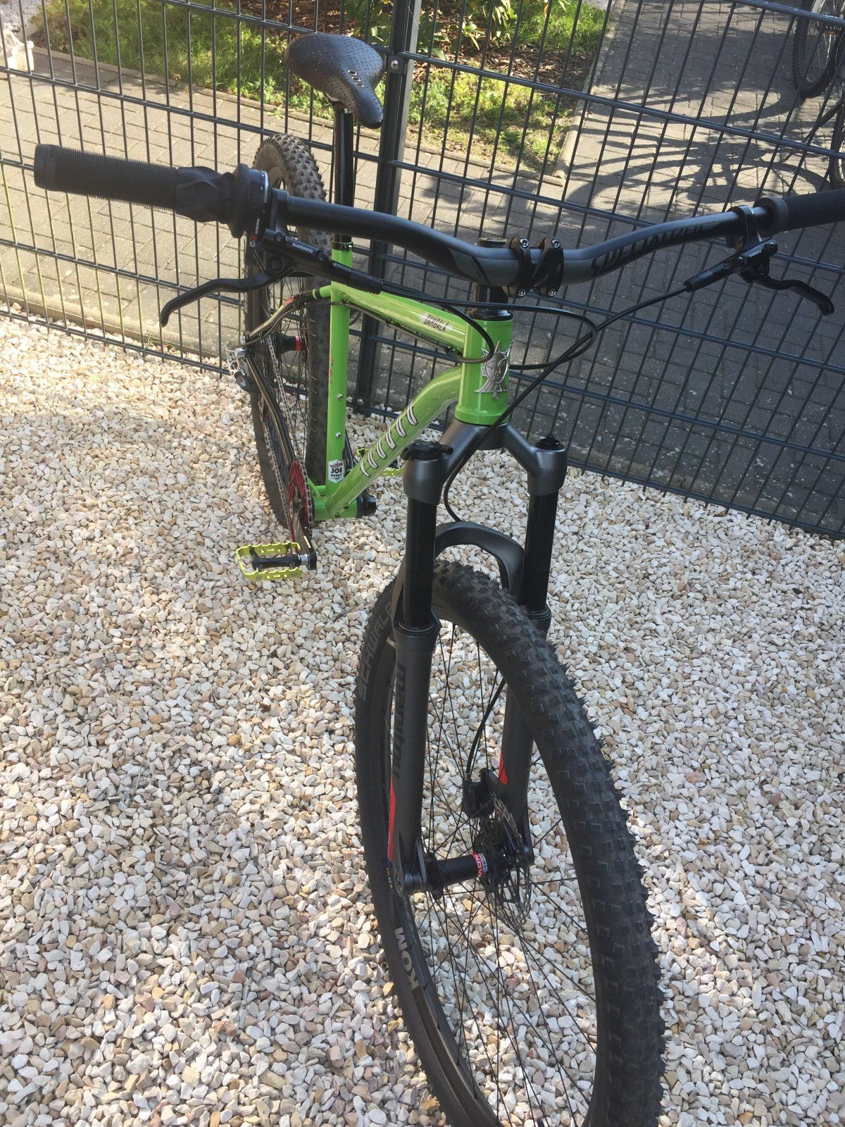

No 3.
Den Aufbau habe ich doch verworfen. Ich hatte ein unwiderstehliches Angebot für den Rahmen erhalten... was will man machen?!
Aber keine Bange!
Ich lasse solche Schätze nicht einfach planlos davonziehen. Neues längst in der Pipeline bzw. im geistigen Ideenstudio!

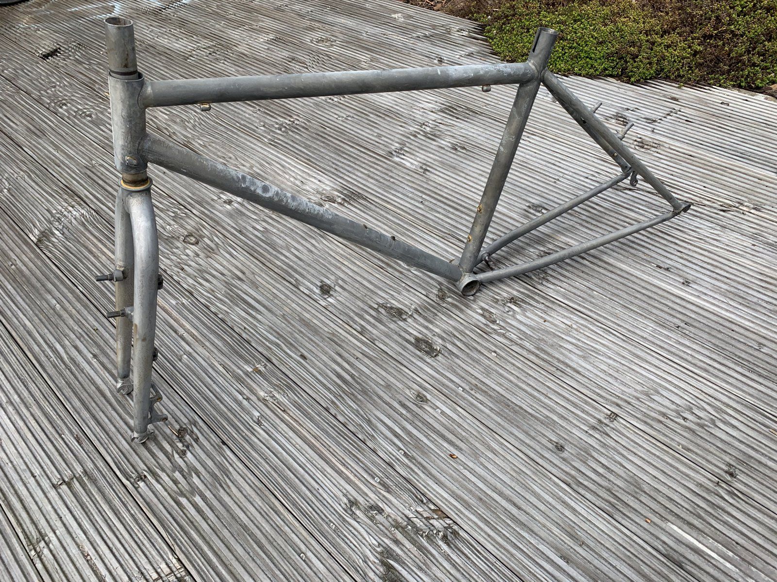

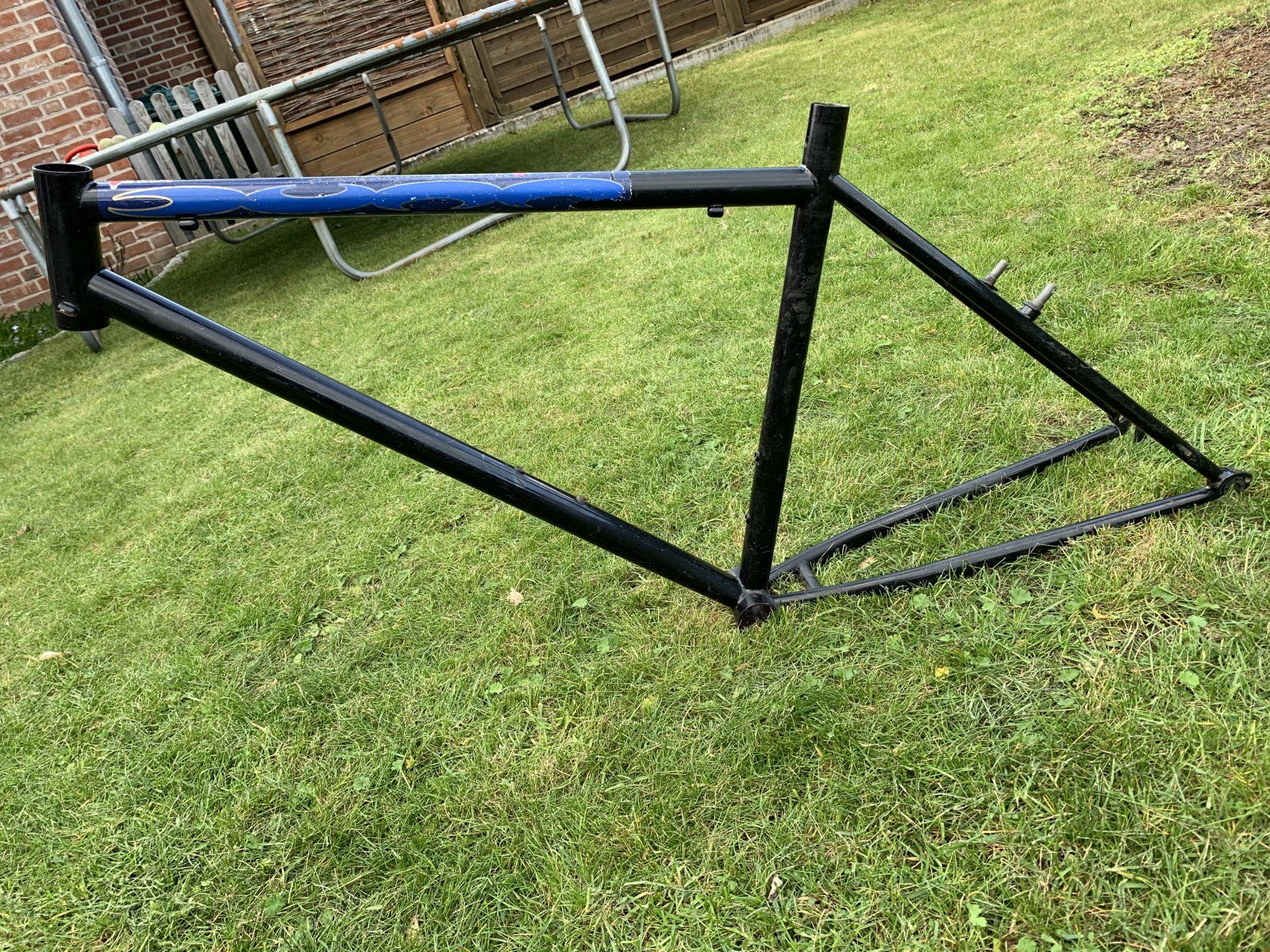

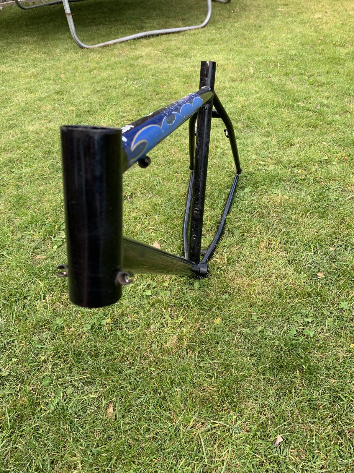

Und weil das sich ohnehin überschneiden wird, hier der zweite Rahmen (auf den ich fast noch ein kleines bisschen mehr Lust habe):

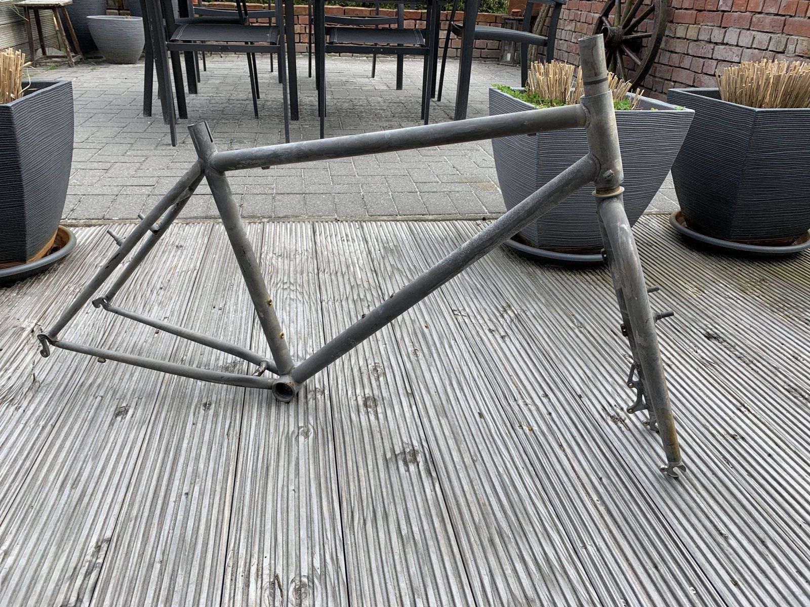

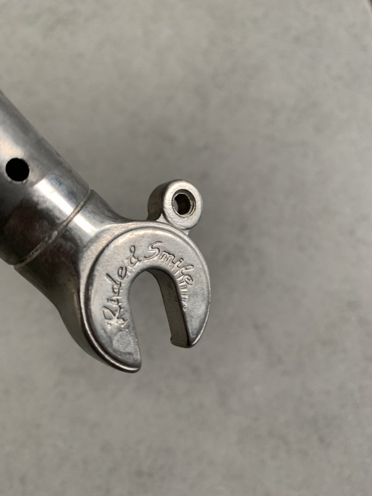

Sunn Enduro mit diesen wunderschönen Ausfallern, wie ich finde!
Aus der Distanz kommt es bestimmt nicht so rüber aber der Lack hats erlebt.
Deswegen geht das Teil morgen erstmal zum Entlacken.

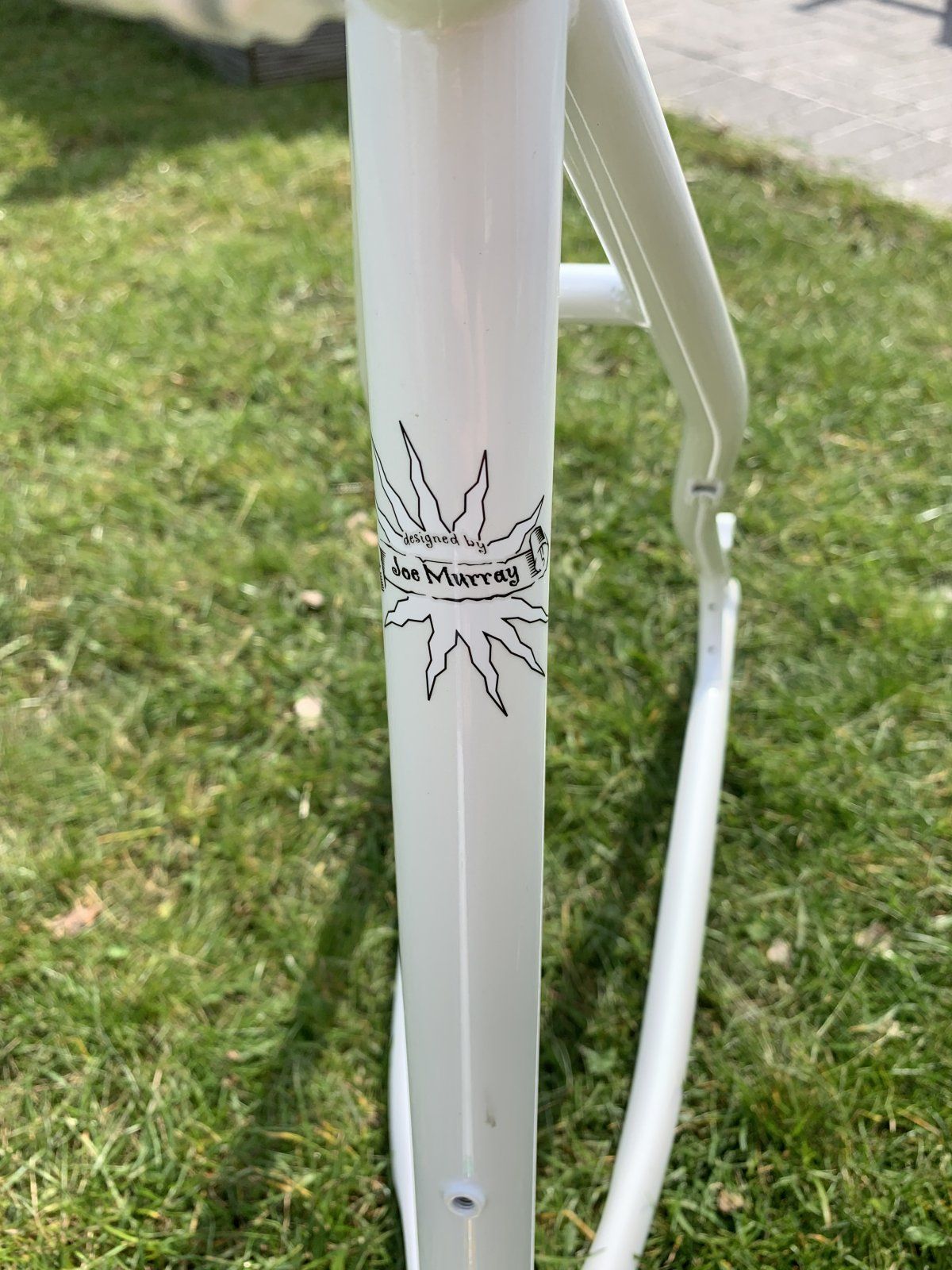

Im Übrigen hat mich der Weiße genau 7,7 Periode mal mehr gekostet als der Schwarze.

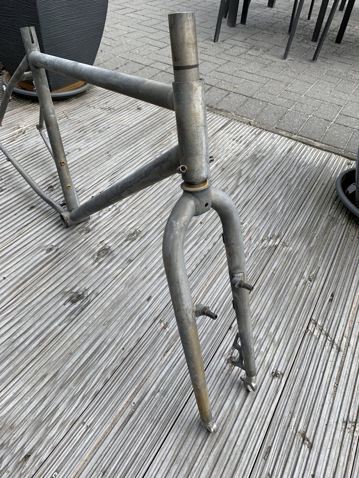

Nun gut, bis dieser vom Zustand her mithalten kann, geht noch etwas Zeit und Geld ins Land.

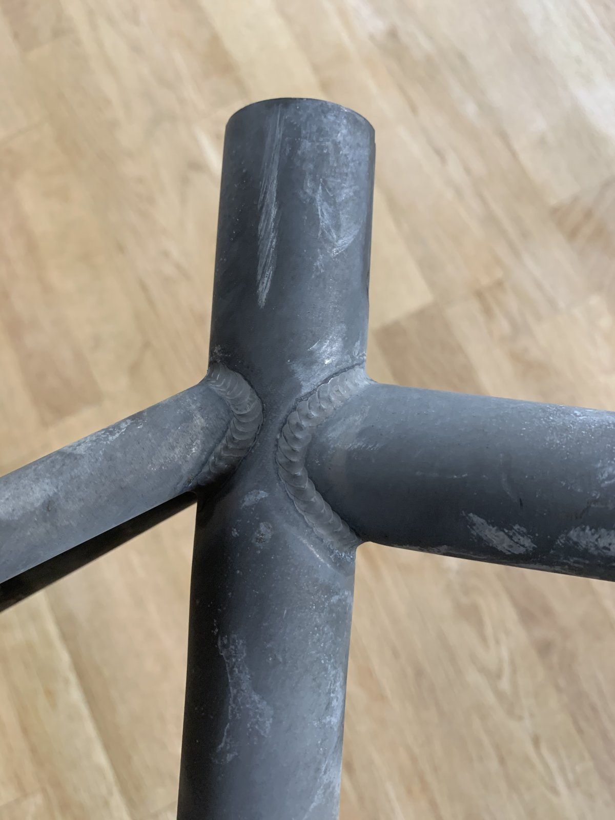

Mit etwas Fantasie kann das tatsächlich ein extrem dunkles Blau darstellen.
Aber egal, habe ihn gerade beim Entlacker abgegeben.

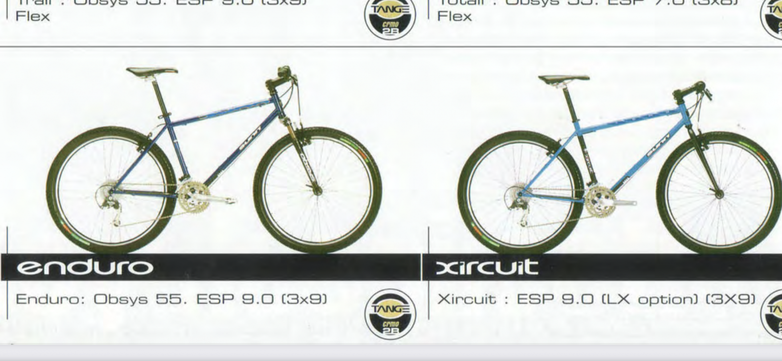

Die Salsa dürfte deutlich zu hoch bauen für den Rahmen, die waren für Starrgabeln mit einer EBH von 390 mm konstruiert.
Ich greife das nochmal kurz auf und behaupte, die Salsa geht super:
Siehe jeweils Abstand Unterrohr - Reifen.
Und kommt jetzt niemand mit „Sag“.
Man konnte doch um die Jahrtausendwende niemanden ein Fahrrad (dann auch noch aus Stahl) mit dem Namen „Enduro“ verkaufen und da eine prähistorisch kurze Starrgabel einbauen.
Man sollte nicht so viel drauf geben , was man früher so alles behauptet und geredet hat.
Auch wenn sie beiden Klassikern die 72, 73Grad wie eine Monstranz vor sich her tragen, fahren sich diese Räder nicht besser. Im Gegenteil. Aber darum geht es dort auch nicht. Man sehnt sich nach dem kleinen aktiven Bub.
Und wenn heute U68° oft gerissen werden, darf man sich fragen, ob diese Räder überhaupt noch viel mehr als geradeaus rollen können. Aber man kann den Leuten ja auch Reifen über 3.0, 1500gr das Stück teuer verkaufen..und die behaupten das wäre wie Slicks.
Wie so oft liegt das Gute ziemlich genau in der Mitte.
~70 Grad ist universell. Wenn man ein möglichst universelles (rollen & hakenschlagen) MTB haben möchte.
Viele MTBs um die Jahrtausendwende + einige Jahre hatten längst diese Maße. Das ist nix Neues.
Das o.g. Obsys z.B. hat die; dieses Zymotic mit einer 465 mm Z1 auch.
https://www.mtb-news.de/news/mounta...campaign=related-other-site&utm_term=header05
Jaja Winkel usw. - am Ende ist das alles auch eine Gewohnheitsfrage. Viel spannender, was gibt es zur Obsys Gabel zu sagen? War das eine Eigenmarke von Sunn? Öl und sind die dicht?
