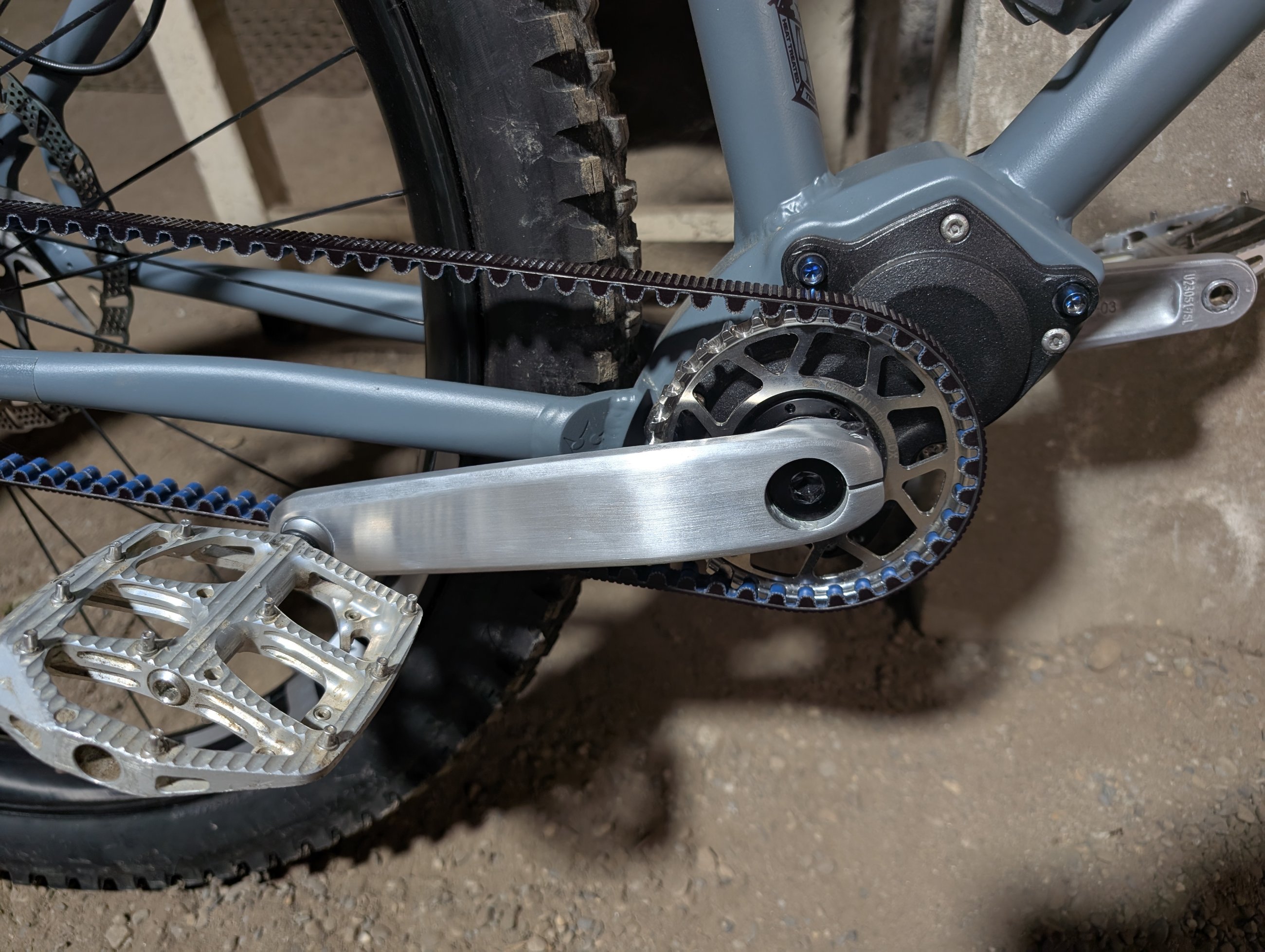

Da das schwarze Eloxal schnell ranzig aussieht da es Schleifspuren der Schuhe bekommt, habe ich mich dazu entschlossen die Kurbeln in RAW zu fahren.
Ich habe sie Sandgestrahlt und dann geschliffen und gebürstet.
Ich denke es sieht nicht so verkehrt aus😁
