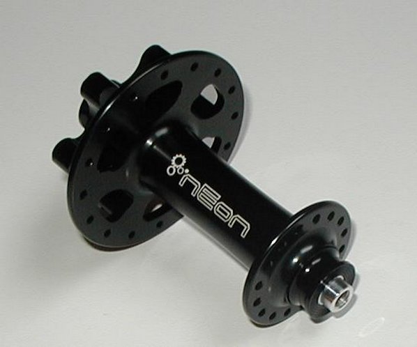

Z-Speichen eignen sich zur Schnellreparatur ganz gut. Hatte mal bis 4 Stk. im 26er Hinterrad (aus 28er- Speichen selbst nachgebaut) Mit Felgenbremse, ein bissl nachzentriert- Voila!
Z-Speichen haben anstelle eines Nabenkopfs ein Z-förmiges Ende, der Vorteil dieser Speichen besteht darin, das man sie einfach am Nabenflansch einhängen kann, das ist von Vorteil da man z.B. bei einem Speichenbruch die Speiche sehr leicht ersetzen kann ohne das man z.B. die Kassette demontieren muss.
Hier eine Seite dazu..
