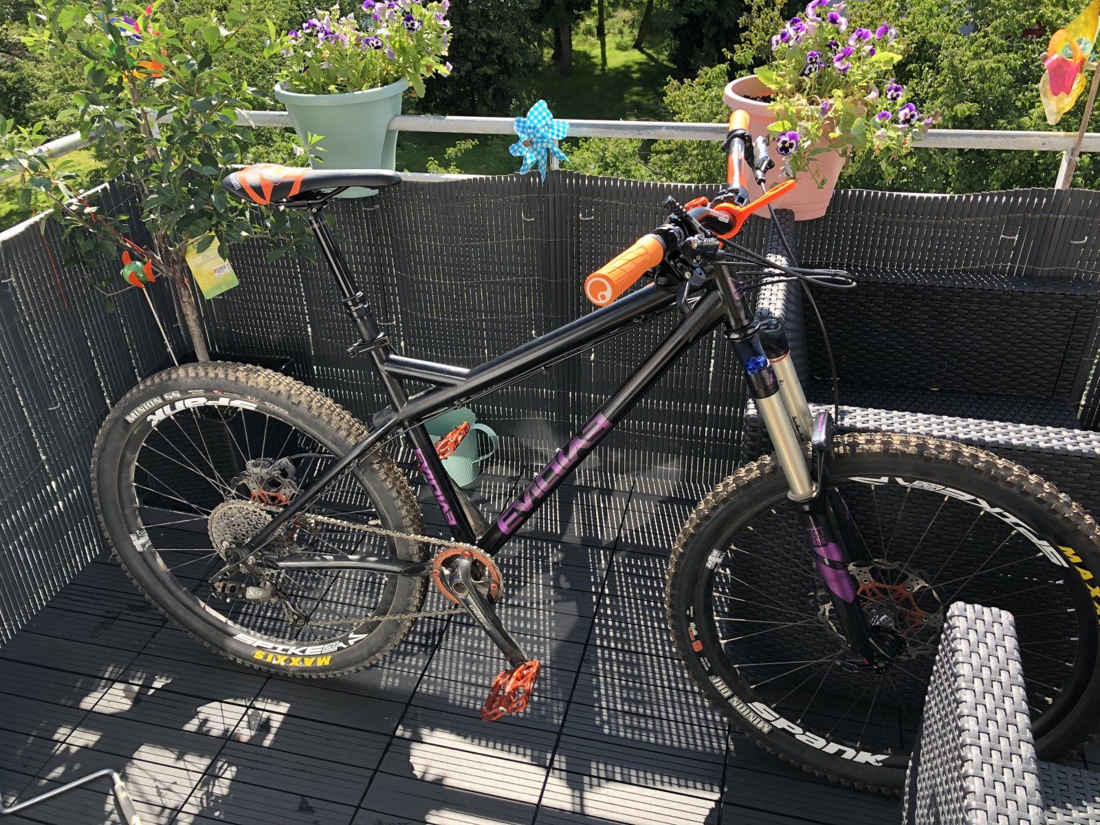

Fotos vom lenker und Montage der Bremsgriffe bitte.

Auf dem bild müsstest dus erkennen, ansonsten mache ich morgen eine nahaufnahme
Auf dem bild müsstest dus erkennen, ansonsten mache ich morgen eine nahaufnahmeAnhang anzeigen 1056201

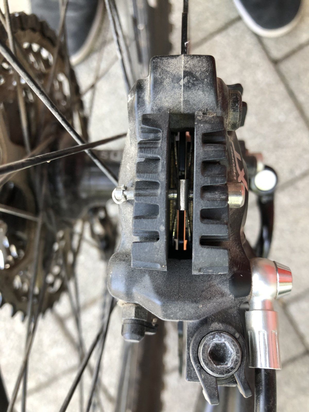

wie stark sind die Beläge runter?

So ich hab geguckt. Heute war seltsamerweise der druckpunkt in egal welche Richtung gleichbleibend bzw. Unmerklich schlechter werdend. Entlüftet wird auf jeden fall.
Ich denke aber auch das die bremsbeläge runter sind. Wenn ich den abstand mit denen an meinem fatbike vergleiche, sind die vieeeel zu weit weg
