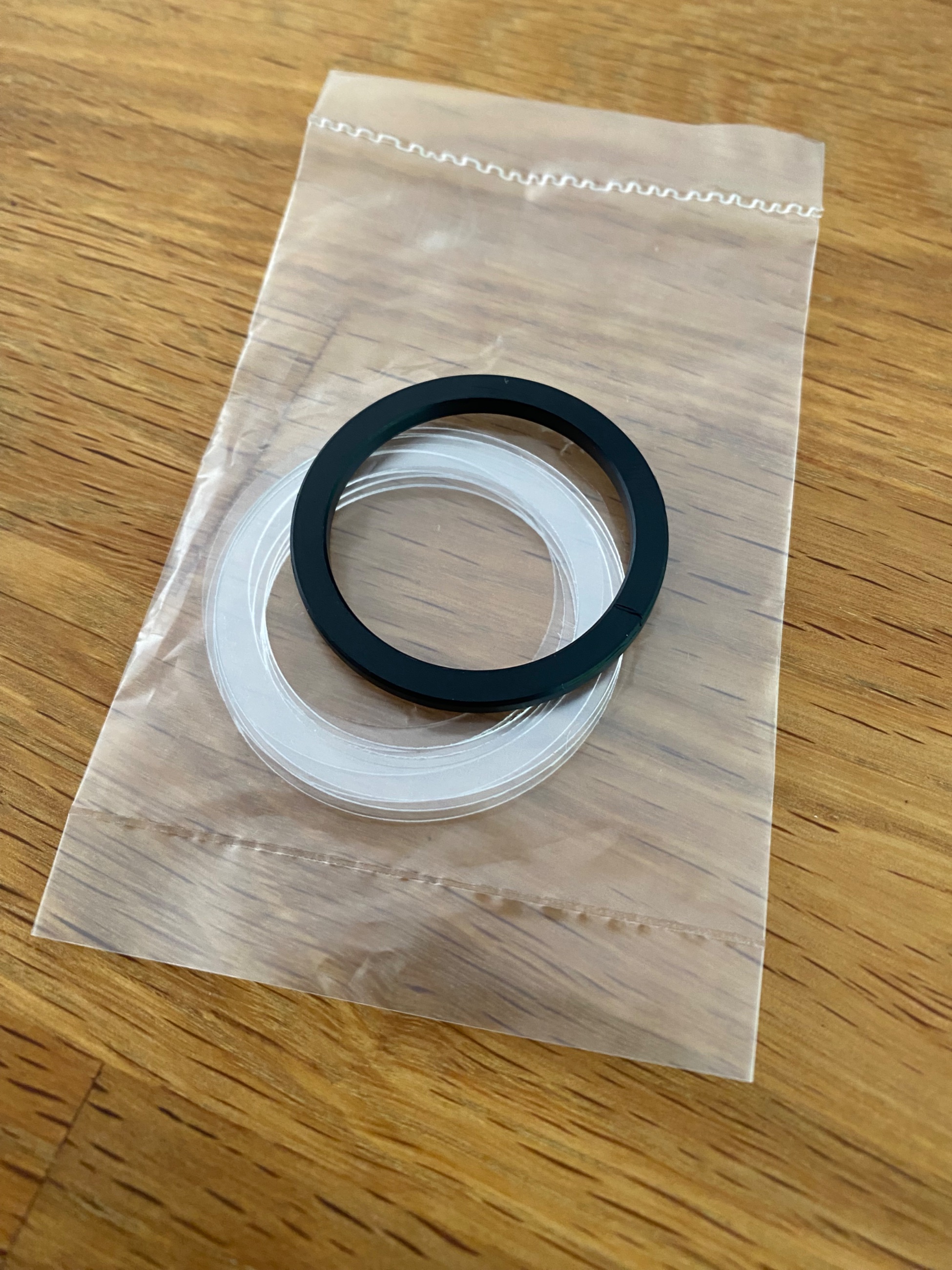

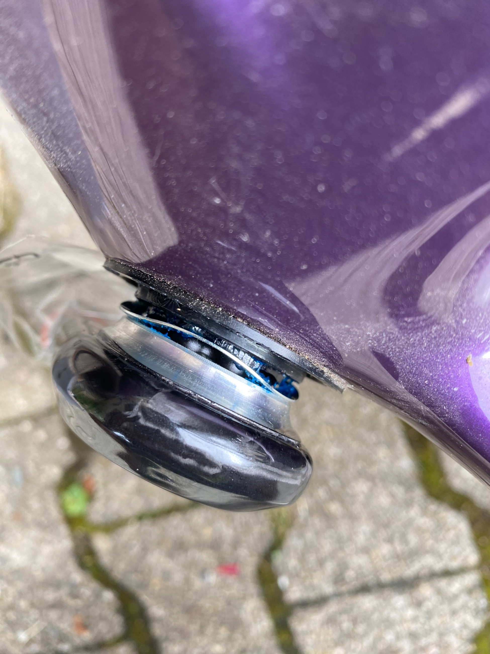

Hallo zusammen,
ich wollte gerade an meinem Exploro die FSA Gossamer 386EVO Kurbel geben eine SRAM Force 386EVO tauschen und habe festgestellt, dass ich beim 1 zu 1 Tausch einen Spalt zum Innenlager habe und die Force sich seitlich verschieben lässt. Der Spacer der in der Verpackung schon auf der Welle steckte ist hier auf der Nichtantriebsseite zu sehen.
Im Paket liegt noch ein Tütchen mit transparenten dünnen Spacern und ein "normaler" 2mm Spacer.
Da ich keine Bedienungsanleitung von SRAM für die 386EVO finde wo auf die Spacer eingegangen wird bin ich mir jetzt nicht sicher wieviele und auf welcher Seite die verbaut werden.
Hatte den Fall schon jemand und kann mir hier helfen?
Danke :)
Was hält dich davon ab soviel Spacer zu montieren bis es passt?
Die Spacerzahl hängt doch auch vom verwendeten Innenlager und der realen Gehäusebreite (Toleranzen) ab. Da ist es schwer eine genaue Anzahl zu nennen.
Wenn man das so macht - ok. 😅
Ich habe bis jetzt nur innerhalb der SRAM Gruppen getauscht und mich an die Vorgaben im Beipackzettel bzgl Spacer gehalten, was immer gepasst hat. Zu 386EVO finde ich keine Angaben. Auf der Gossamer Kurbel war nur ein dünner Spacer verbaut. Ich hätte bei einem Welchsel innerhalb der 386EVO Länge nicht eine Abweichung von ~3-4mm erwartet.
