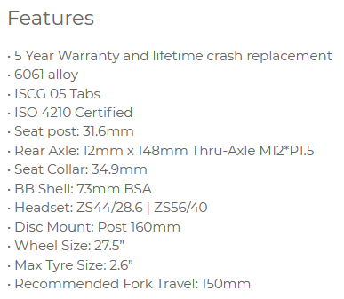

Ich sehe gerade, Du hast ein 73mm BSA:

1. Schraub die Lagerschalen wieder raus.
2. Miss das Tretlagergehäuse: Ist es wirklich 68mm breit? Oder 73mm?
3. Montiere die Lagerschalen richtig (Mit der richtigen Anzahl an Spacern!!!)
4. Montiere die Kurbel.
-> Ist die Kurbel zu "kurz", wirf das China-Lager weg und besorg ein Shimano-Lager.
