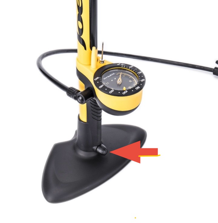

Ich habe irgendwo einen banalen Fehler an meiner Standpumpe.
Der Druck vom Reifen liegt komplett am Kolben an, sprich ich pumpe den Reifen auf und muss den Kolben nicht hoch ziehen, der Reifen drückt den immer von allein hoch, man pumpt so zu sagen direkt gegen den Reifendruck.
Habt ihr eine Idee ob man da was reparieren kann, die sieht aus wie jede sks oder Topeak Pumpe, finde nichts was man tauschen oder prüfen könnte.

Naja bei einer 16 Euro Pumpe vermute ich mal nicht, aber hat der Kopf eine Art Rückschlagventil und nicht die Pumpe selbst?

Eigentlich hat die Pumpe ein Rückschlagventil. Ich hatte bei meiner Topeak das gleiche Verhalten. Am Fuß der Pumpe sitzt das Ventil hinter dieser Kappe.
Dahinter befindet sich eine Feder. Die einfach wieder auseinander ziehen, fertig.
