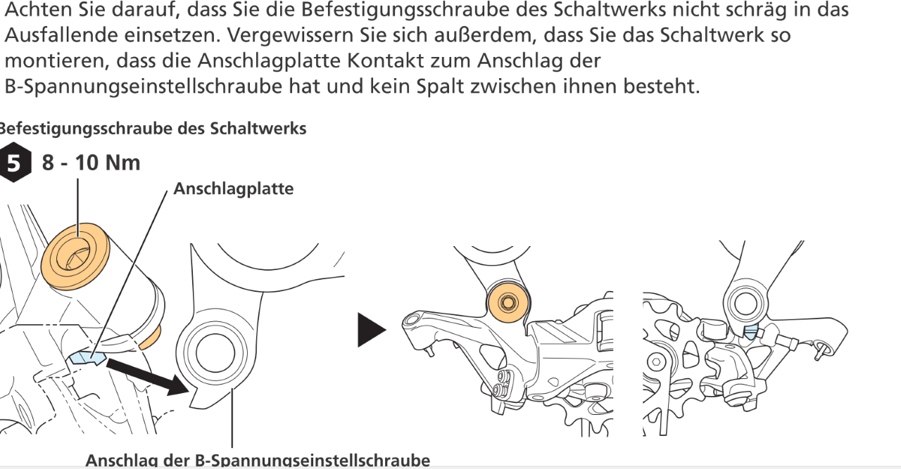

Zuerst fingen wir mit dem Schaltwerk an, dazu kommt von Alutech auch ein Schaltauge, hier fängt aber das erste Problem an: SRAM oder Shimano Schaltauge? Halbe Stunde Google und Webseite von Alutech abgesucht und nichts gefunden. Wichtig ist das, weil die Endeinstellschraube (Umschlingung) vom Schaltwerk eingestellt werden muss. Die ist aber aktuell bis zum Anschlag eingedreht. Hintergrund: Der größte Zahn des größten Ritzel muss zwischen zwei Pfeilen am Käfig liegen (siehe Screenshot). Das geht abet nur, wenn die Umschlingungsschraube weiter reingedreht wird, was nicht geht. Da dies von Shimano so vorgesehen ist, gehe ich ganz ganz stark davon aus, dass das Problem beim Schaltauge liegt.

WER INFOS ZUM SCHALTAUGE HAT: Ich bin für jede Info Dankbar!

Wegen der Umschlingung hab ich ins Manual geschaut und den Fehler entdeckt! Ich hatte die Anschlagplatte vom Schaltwerk hinter dem Schaltauge, wo es eigentlich auf dem Schaltauge drauf gehört. Angängerfehler 🤷‍♂️

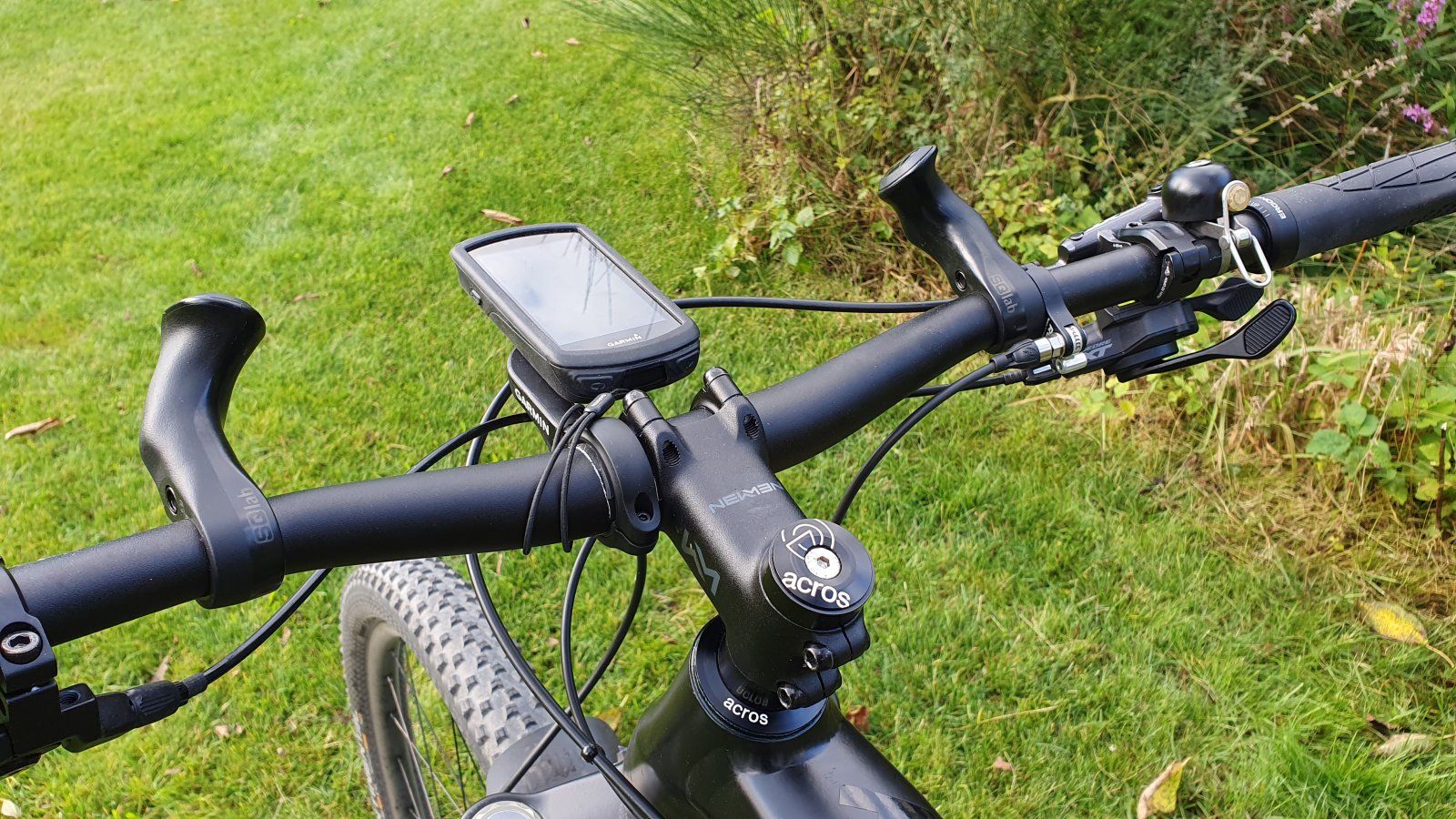

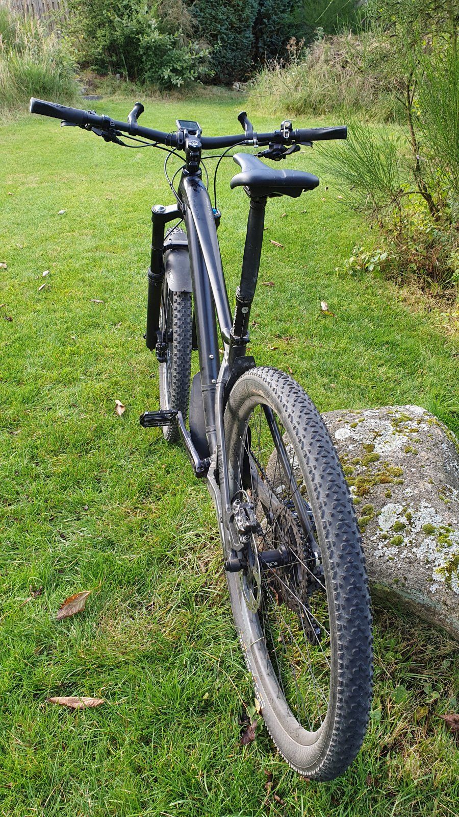

So sieht meins nun übrigens aus.
Ich weiß, die Schmutzabweiser speziell vor dem Tretlager (Sorry Jürgen! :bier:) werden wieder zu Aufschreien einiger Betrachter führen, aber ich mag nun mal definitiv keine knirschenden Ketten :D
Einsatzbereich: Feldwege, Marschland, E-Bikes versägen und STRECKE.
Und die Kiste rennt wie doof! :D

pah das bisschen Plastik da gibt es ganz andere Auswüchse :eek: ...............Seriöser Aufbau im Lebensbejahendem schwarz :daumen: .... wusste gar nicht das es für die Formula eine Fernbedienung gibt
