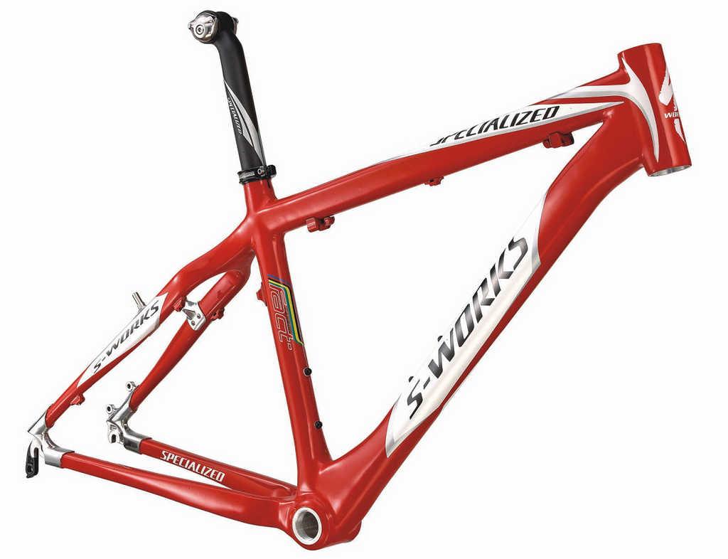

Nach vielem hin und her hab ich mich nun entschossen nächstes Jahr wieder ein S-Works über die Trails zu prügeln.
Es wird ein S-Works Carbon Hardtail 19Zoll in rot/weiß
Kommt aber leider erst Mitte November.
Einige Teile werden vom Scott übernommen, einige kommen neu und bei einigen brauch ich den Rat von euch ob es besser ist sie zu tauschen oder nicht.
Rahmen: S-Works Carbon HT 19 Zoll
Sattelstütze: Specialized Carbon (wird auf jeden Fall getauscht,habt ihr Tips?)
Sattelklemme: orginal Specialized ?
Steuersatz: Tune Bubu ?
Gabel: Reba Worldcup perlmut weiß (Magura Durin/Sid Februry 08?)
Vorbau: F99 120mm
Lenker: Duraflite Carbon mit Barplugs
Hörnchen: Tune in rot
Kurbel: XTR 2006 mit TA Blättern und Lager der 2007er XTR
Pedalle: Crankbrothers 4Ti
Schaltwerk: XTR 2006 (vielleicht Sram X.0 medium?)
Umwerfer: XTR ?
STI: XTR Dualcontroll (vielleicht x.0 Gripshift oder Trigger)
Brake: XTR Disc (vielleicht Marta SL in rot)
Bremscheiben: XT (kommen die Aligator oder die Hope)
Sattel: Tune Speednedel Marathon
Laufräder: Tune King/Kong, Sapim cx ray, Notubes ZTR Olympic
Schnellspanner: Tune
Kassette: XT mit XTR Abschlußring
Kette: KMC X9 Sl
Züge: Nokon Carbon
Reifen: Maxxis Ignitor Exipition
Schläuche: Notubes Tubless mit Milch
Alle blauen Teile sind schon da, halt noch vom Scott
Also her mit Tips und Kritik!
