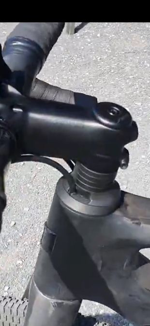

Dies hatte 2 x 5 mm Abstandshalter. (rot)
Zum Vergleich, der Steuersatz unter den Spacern ist ebenfalls 10mm. (Blau)
Danke dir. Auf dem Video sind die Spacer dann anders angeordnet aber das reicht mir um ein Gefühl dafür zu bekommen. Auf den Produktbildern wurde ein anderer Vorbau verwendet. Bin aber mit dem hier zufriedener weil dadurch ist das ganze besser anpassbar.

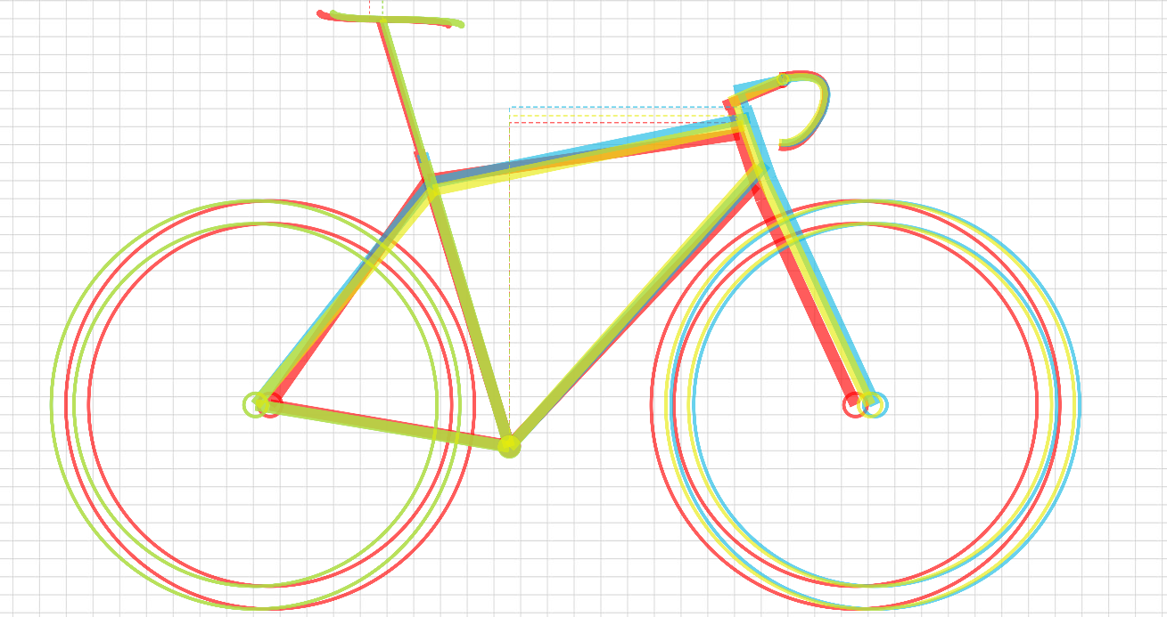

Beim Propain bin ich ebenfalls genau zwischen den Rahmengrößen S und M. Ich bin 177 cm und habe eine Schrittlänge von 86,2 cm.
Mein jetziges Gravelbike passt wie angegossen und ich fühle mich ab den ersten Kilometer sofort wohl. Diese Geometrie möchte ich weitestgehend wieder übernehmen.
Auf dem Bild ist die Gegenüberstellung der Räder bei Bike Stats.
Rot: jetziges Gravelbike
Gelb: Propain Terrel CF in S mit 90 mm Vorbau, 20 mm Spacer, Vorbau in +6° montiert
Hellblau: Propain Terrel CF in M mit 80 mm Vorbau, 25 mm Spacer, Vorbau in -6° montiert
Modellaktuelles
Gravelbike
Propain Terrel CF 2024Propain Terrel CF 2024
Tretlager zu Lenker horizontal534.98 mm536.28 mm (+1.3 mm)531.84 mm (-3.14 mm)
Tretlager zu Lenker vertikal633.92 mm629.95 mm (-3.96 mm)630.95 mm (-2.97 mm)
Sattel zu Lenker horizontal774.64 mm753.55 mm (-21.09 mm)749.11 mm (-25.53 mm)
Sattel zu Lenker vertikal81.15 mm87.04 mm (+5.89 mm)86.05 mm (+4.9 mm)
Sitzwinkel absolut71.86 °73.5 ° (+1.64 °)73.5 ° (+1.64 °)
Anmerkung: Die Sattelmaße kommen zustande, da meine derzeitige Sattelstütze 16mm Offset hat und die Sattelstütze am Propain hat keinen Offset
