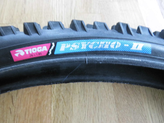

Die Idee zu dem Projekt kam mir aufgrund nur eines einzelnen Details:
Fortsetzung folgt...
"Die Idee zu dem Projekt kam mir nur aufgrund eines einzelnen Details"

Leider ist das Blau nicht ganz deckungsgleich mit dem des Griffs aber das wird von der dicken Flanke der Tioga Reifen später bestimmt ganz gut kaschiert.
