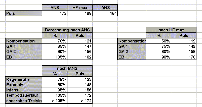

Hallo zusammen,
ich schliess mich mal diesem Thread an. Ich habe gestern meine Auswertung
meiner ersten LD bekommen. Jetzt weis ich aber nicht so recht wie meine Bereiche sind. :heul:
Wie bekomme ich die Werte für Rekom, GA1, GA1/2, GA2 und EB aus der LD?
Was sind die Bereiche Extensiv, Intensiv und Tempodauerlauf die in LD
angegeben sind?
Was ist der Unterschied zwischen IANS und ANS und aus welchen der
Angaben berechnen sich die Trainingsbereiche?
Habe die LD als PDF angehängt
In der Datei Puls.gif habe ich versucht die Bereiche zu berechnen. :confused:

also....wenn man sich die pdf-file ma ansieht und man irgendwann merkt dass die abkuerzungen etwas anders sind als wir es gewohnt sind kann ich dir jetz grob sagen was bei dir "wo" ist.
also dein GA1 bereich geht von (ca)130 bis zu ner herzfrequenz von 147 (156watt)
dein GA2 von 148 bis 164 (200 watt)
alles was unter 130 liegt muesste dein rekom bereich sein...muesste deswegen weil ich mir mit den 130 nicht 100%ig sicher bin, es muesste aber recht genau hinkommen.
wenn man sich deine kurve ansieht wird dein arzt wohl gesagt haben...grundlage grundlage grundlage, oder?
wenn nicht geb ich dir den rat, du hast noch massig platz fuer die rechtsverschiebung, da klafft noch ne grosse luecke zwischen der leistung and er IANS (indivduelle anaerobe schwelle) und deiner maximal leistung.
die anaerobe schwelle is n richtwert der mit dir so viel nicht zu tun hat...der gibt an bei welcher leistung und herzfrequenz du ne laktatkonzentration von 4mmol/l hast, was aber wenig bis nix aussagt, deine tatsaechliche anaerobe schwelle liegt bei 2,85mmol laktat...du brauchst dir deswegen keine sorgen machen dass das zu wenig oder zuviel ist...da gibts einfach unterschiede, so wie manche ne hohe HF-max andere ne niedrige haben.
die laktattoleranz laesst sich zwar verschieben aber das is wieder ne andere geschichte.
