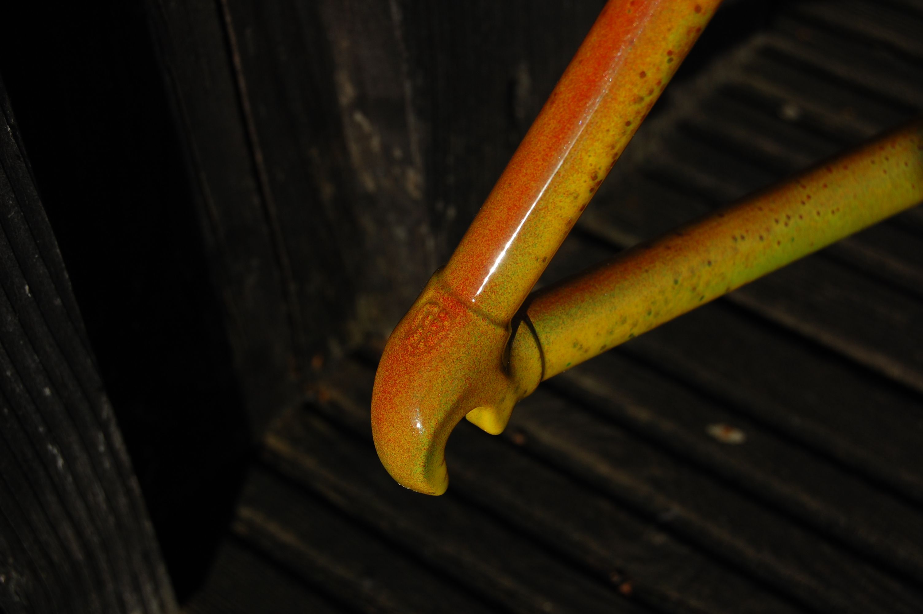

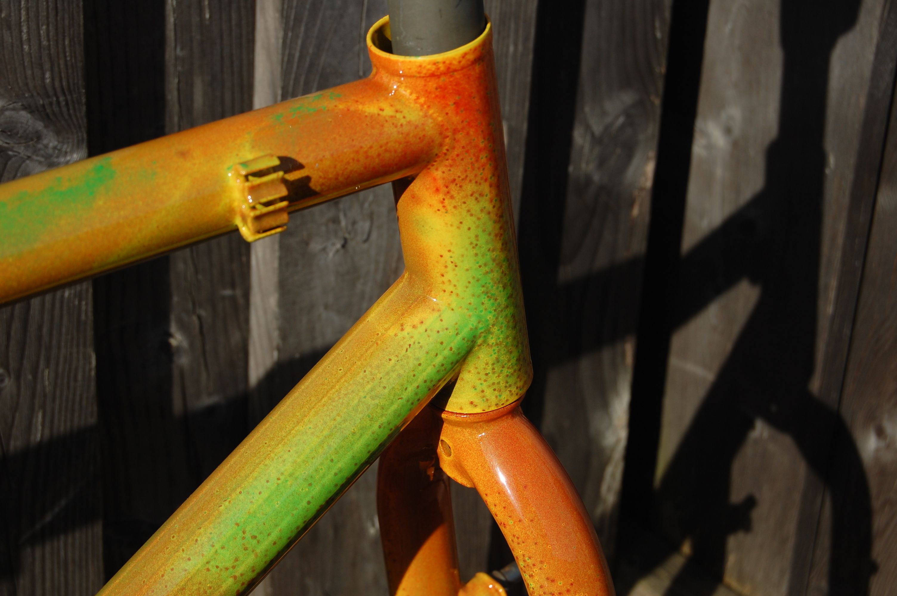

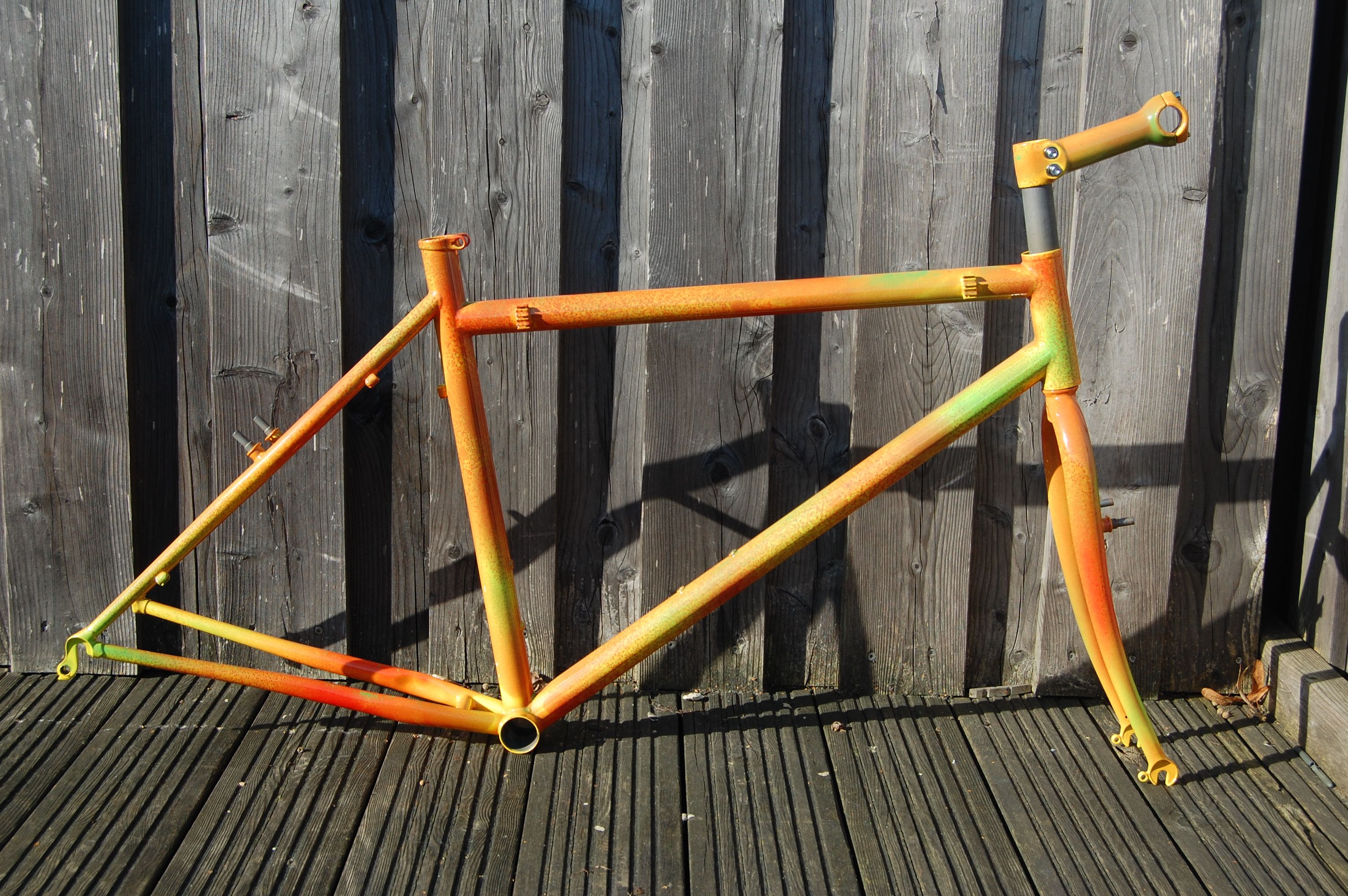

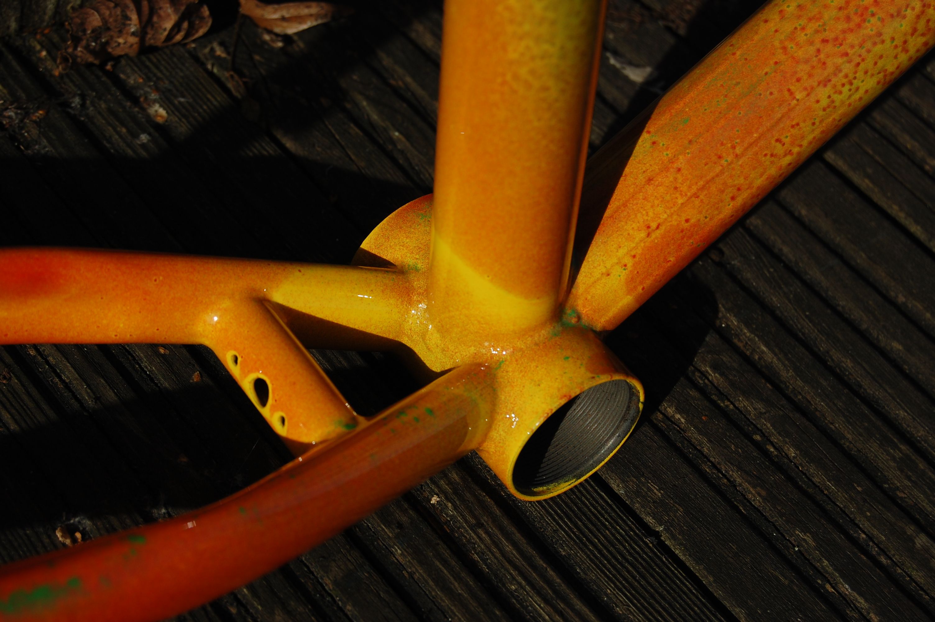

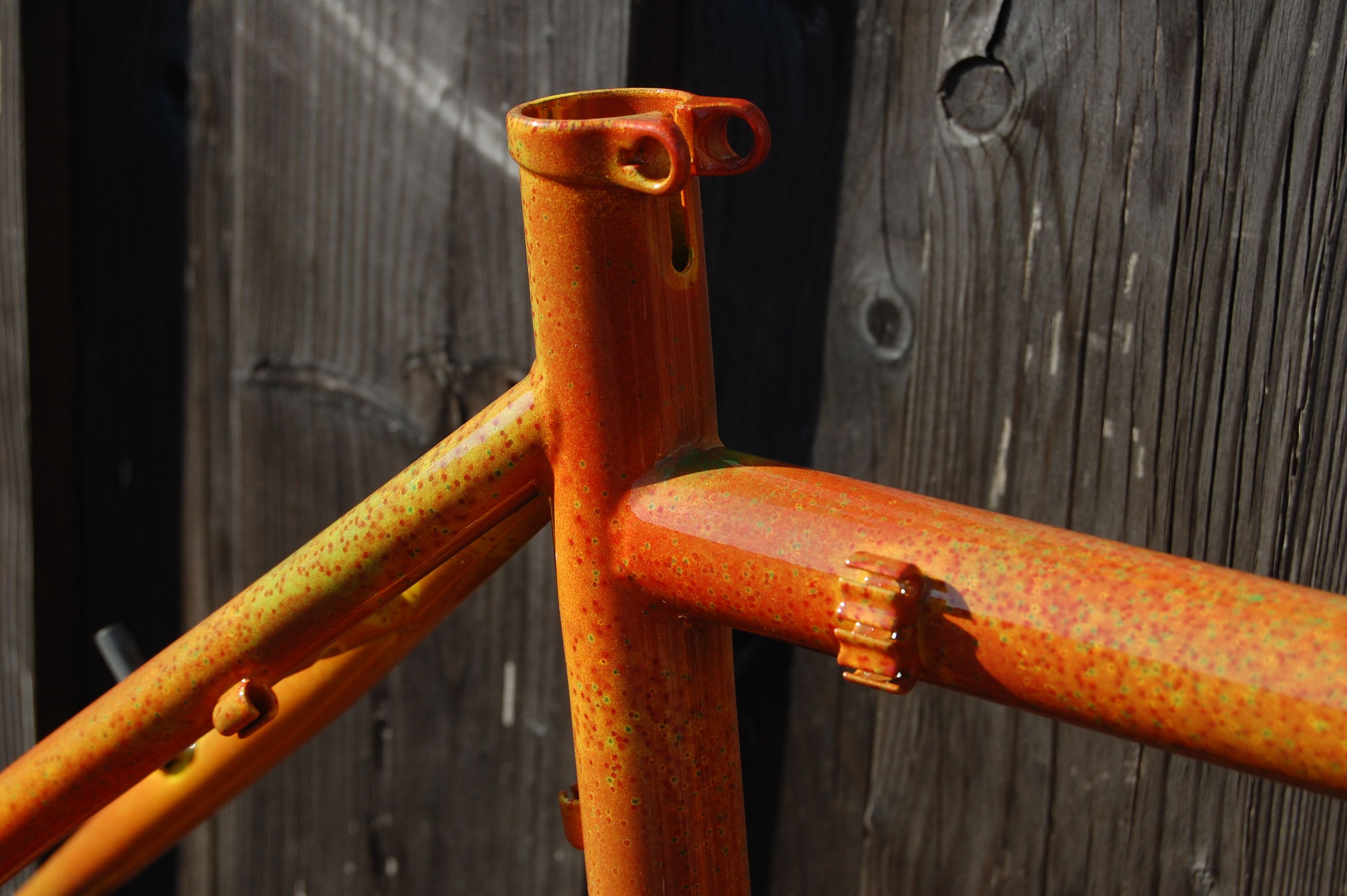

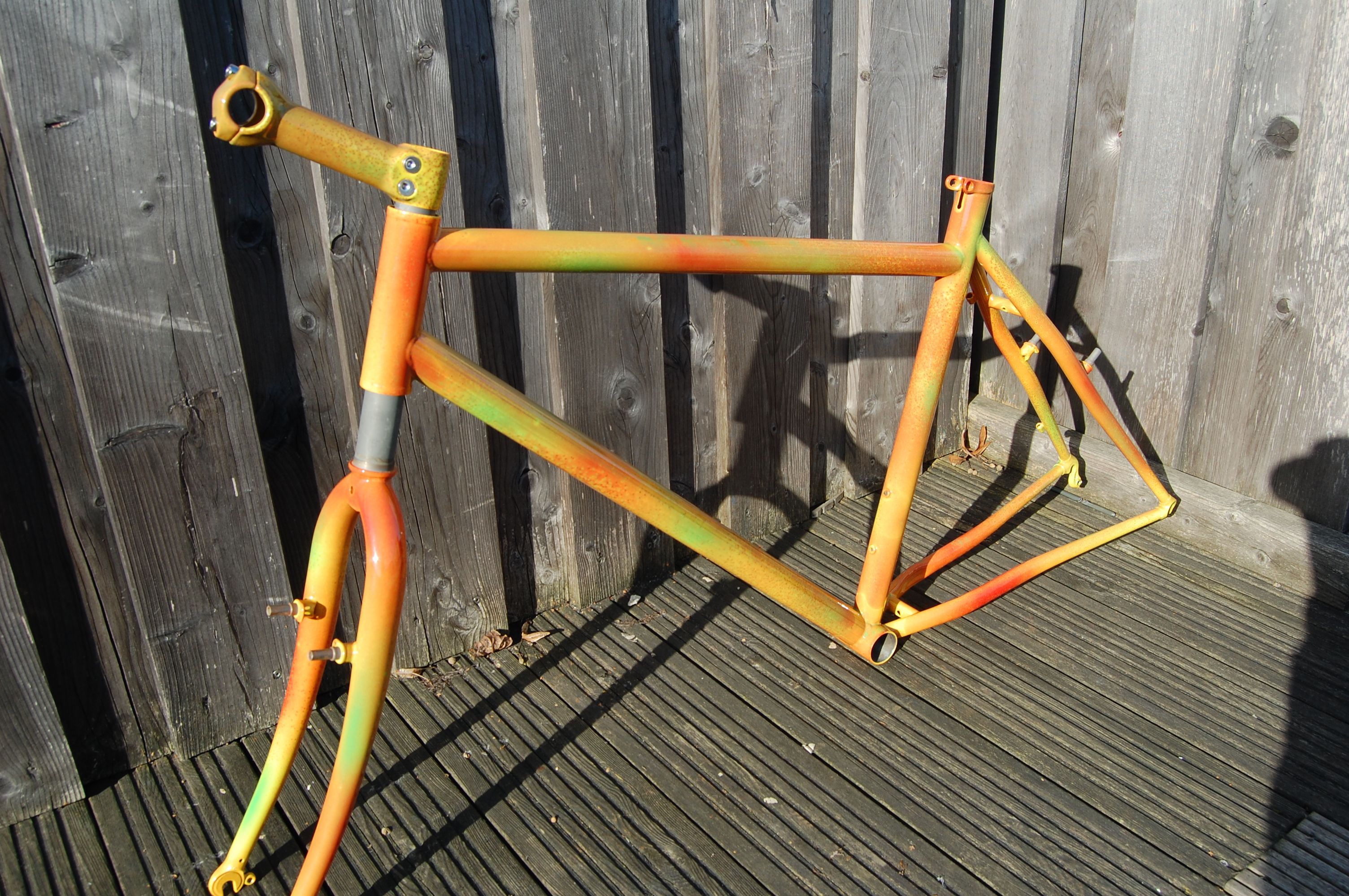

Wie manche vielleicht bei meinem Bontrager-Thread mitbekommen haben, beschichte ich Rahmen in der Trenga De Produktion in Hamburg-Harburg. Nun habe ich einige NOS Stahlrahmen erstehen können, die damals das Non-Plus-Ultra waren: Tange Ultimate Superlight mit Ultrastrong Unterrohr und Ritchey Ausfaller. Da alle Rahmen roh sind und waren, habe ich kurzerhand mal ausprobiert, was mit Pulver so möglich ist. Mein erste Idee war ein Farbdesign wie Mountain-Goat, Rocky-Mountain Thunderbolt oder Marin Anfang der 90er.
Das ist dabei rausgekommen:
Die Farben waren Verkehrsgelb, Signalrot und Gelbgrün. Ich habe den gesamten Rahmen als Basis gelb gepulvert. Dann habe ich den Trichter der Pulverpistole, der für die Vernebelung zuständig ist, abgenommmen und punktuell das Rot und Grün draufgegeben und den ganzen Kram dann nach dem Motto "mal sehen was rauskommt" bei 200° für 25 Minuten in den Ofen getan. Danach nochmals glänzend Klargepulvert und nochmal alles in Ofen. Ich finde es klasse, und es beweist daß man mit Pulver viel mehr "anrichten" kann als einfach nur normal einfarbig RAL. Wenn man sich auch etwas überraschen lassen will. Für den nächsten Rahmen habe ich schon eie weitere Idee: Lasurblau ala Breezer Thunder.......

@useless das finde ich klasse, da würde ich mich mit nem Bierchen anschließen wenn ich in der Gegend wohnte. Zum Splatter-Design: Ist es möglich nach der ersten Pulverschicht partiell solche Splatter aufzutragen (hitzebeständiger Lack???) und dann klar darüber zu pulvern?
Ich denke schon: Das Verlaufen was ich teilweise erziehlt habe wird dann nicht so. Und wie ich die Punkte hinbekommen habe, weiss ich nicht so genau.:confused: Wenn du auf eine bereits vorhandene Pulverbeschichtung was raufpulvern lassen willst, sollten die Pulver der jeweiligen Hersteller auf jeden Fall die gleichen sein, sonst kann es böse Überraschungen geben. Will sagen, wenn das Pulver Tiger oder Benken war, sollte es das auch dann sein. Und bei gepulverten Rahmen aus Asien würde ich es lassen oder ganz neu pulvern.
hhmm, sieht aus wie nen Hautausschlag. o_O
sorry, da muss ich ehrlich sein auch wenns weh tut. :anbet:
Wie sind denn diese roten Punkte endstanden? Ohne die wäre es doch schonmal ein Anfang.
Ich hab schon viel gesehen was Pulver angeht und kann dir sagen dass es möglich ist ein sauberes Fading zu erzeugen.
Aber immer drann bleiben, niemals aufgeben!:i2:
Da geht noch was. :i2:
lg.-
Gerrit
Edith. Oppa, :lol::daumen:
