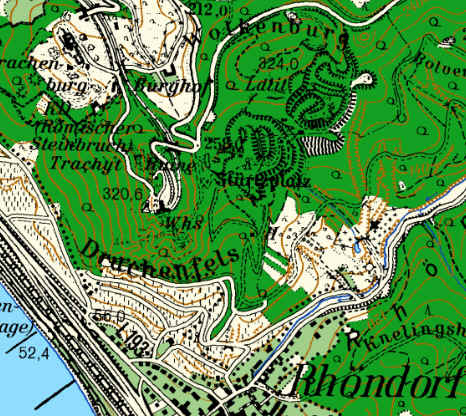

Hallo!
Anbei kannst du mal erkennen, wie deine Gegend mit der neuen Topo aussieht. Ich habe jedoch die Ansicht etwas manipuliert, sodass die Originaltopo erst einmal etwas anders ausschaut. Wenn man jedoch die Anzeige selbst definiert, kommt so was wie angezeigt heraus.

ABER: muss jetzt ganz blöd fragen -> die 2 Kartenarten haben qualitativ in der Darstellung aber deutliche Unterschiede !!? - also der angehängte Auschnitt von Andrusch und ein Vergleich mit dem viewer bei Garmin, der Ausschnitt von Andrusch zeigt in etwa das, was ich erwartet hätte, der Auschnitt im viewer ist ziemlich greuslich . . .
Du sagtest bearbeitet, daran allein kann es doch nicht liegen ?
Auf dem Garmin-Viewer Auschnitt fehlen mir auf Anhieb 3 (!) Verbindungswegstücke, die ich wöchentlich fahre, für mich also so nicht brauchbar.
Sind es wirklich die selben Karten ?
Grüsse vom joshride
Die Straßen müssten die gleichen sein, was sein kann, dass du vielleicht die Detailstufe zu niedrig gewählt hast? Notfalls das Gebiet, das du meinst, einfach mehrmals reinzoomen, dann sollten die Straßen auch erscheinen... und ja. es sind dieselben karten. Nochmal: ich habe die Karte modifiziert, sprich: Straßen, die in der Originaltopo gestrichelt erscheinen, sind bei mir z.B. als normale straße mit weißer Linie zu sehen... einfach mal genau vergleichen, das Kartenmaterial ist super, nur kann man eben an der Darstellung selber basteln... :daumen:
Hi Andrusch - hatte es etwas missverständlich ausgedrückt:
die Wege fehlen mir in deiner Karte auch, nur finde ich deine Darstellung gelungen, die viewer-Ansicht eine Katastrophe !
Bezogen auf das Ausgangsmaterial also weder vollständig noch schön - na ja, muss noch mal genauer sehen aber den ersten Eindruck find ich enttäuschend.

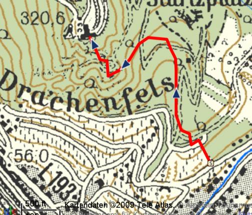

anbei mal ein Auschnitt aus einer andern 25000, allerdings ebenfalls auf der Atkis-Grundlage, daher verstehe ich die Ungenauigkeit der Topo nicht so ganz. östlich vom drachenfels siehst du noch einige Wege nach oben, welche in der Topo (auch in der höchsten Stufe) einfach nicht drin sind. Das sind aber leider immer die schönsten Wege zum biken :-) . . . und wenn mich nicht alles täuscht, dann sind Abschnitte davon sogar im Rheinsteig, bin aber nicht ganz sicher.
greetings

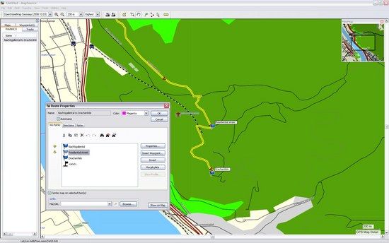

Hier erst mal 2 Ansichten vom Drachenfels im Oregon mit der Topo D V2:
Und so sieht das in MapSource aus (zum Vergrößern anklicken):
Hier das Gleiche, wieder im Oregon, aber jetzt die (routingfähige!) OSM Karte:
Hier die OSM in MapSource:
Im Idealfall brauchst du für ein Routing nur 2 Wegpunkte (im Oregon genau genommen nur einen, aber das führt jetzt hier zu weit), Ausgangs- und Zielpunkt. Das errechnete Ergebnis sieht dann auf dem Oregon so aus:
Wenn du anhand der vorhanden Wege Alternativen siehst, das automatische Routing aber trotz entsprechender Einstellung (Auto, Fahrrad, Fußgänger) nicht die von dir gewünschte Route wählt, brauchst du in der Regel nichts weiter tun, als an der richtigen Stelle noch einen Wegpunkt einzufügen, der dem Autorouting dann sozusagen als 'Kristallisationspunkt' dient. Ob im Oregon oder MapSource, das Prinzip ist gleich. Hier wollte das Routing partout die Straße wählen, ich wollte aber ein Routing durch's Nachtigallental. Hier ein Beispiel (in MapSource, weil es so besser zu erkennen ist), mit dem Cursor auf dem nachträglich eingesetzten Wegpunkt. Abschließend nur noch Route neu berechnen lassen und voila:
In MapSource kannst du jetzt wieder die Topo laden und siehst, obwohl die Topo nicht routingfähig ist, die vorher erstellte Route auf der Topo Karte.
Leider kann man dieses Ergebnis nicht zuverlässig 1:1 auf's Oregon übertragen: Du musst das Routing schon dem Gerät selber überlassen, wobei selbst dann, wenn du hier die gleichen Wegpunkte einsetzt, die Route nicht zwangsläufig identisch sein wird.

aber mal zu dem link von muellmat:
@muellmat: DANKE DAFÜR
was ist denn das nun wieder für eine Kartengrundlage ?
Komme mit der bestens klar, v.a. liebe ich die von Google gewohnten umschaltbaren Ansichten (Satelit): habe mal probehalber den bereits angesprochenen Bereich ausgewählt und einen Pfad, den ich nutze, eingezeichnet:
Wenn ich das nun als dbx speichere, kann ich es dann problemlos in einen Oregon übernehmen und würden die Punkte exakt an der selben Stelle liegen, unabhängig wie die Karten-Darstellung im Oregon sonst aussieht ?
(die fraglichen Punkte wurden nämlich per Luftbild gesetzt und sollten daher stimmen, auch wenn der fertige trail in der Darstellung durchaus stellenweise neben dem (Karten-)weg liegt !)
Ist wirklich ein interessantes Thema . . .
der joshride
