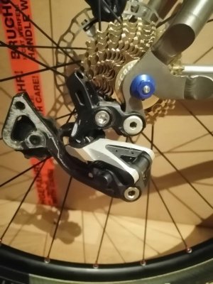

Ich hab mal noch etwas weiter Probe gesteckt um mal einfach mal zu schauen.
Fehlen jetzt noch Schaltzug, Kette, Kettenblatt und der Kleber für die Reifen. 7620g standen auf der Waage 😉
Ob ich das noch schaffe...

Das wird eng , mit dem Gewicht .
Alleine die Kette kommt schon auf 250g bis 300g ....
Es bleibt spannend :i2:
Meine Ketten wiegen glaube ich unter 230g

Mal ne andere Frage... wie war das noch mal ?
Du willst 1X10 montieren?
Passt da die ausgewählte Kette ?
Die X11 ist doch für 11-fach ?
Kettenblatt wird narrow/wide ?
