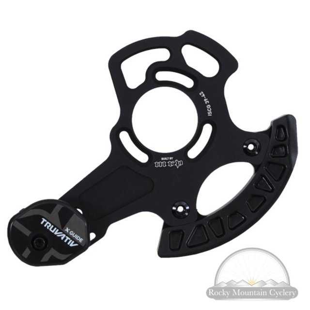

Die FR kannst du eigtl. nur mit 2 Blättern fahren. Wenn du 3 fahren willst, brauchst du eine Race Face Atlas AM Kurbel. Die wird mit drei Blättern ausgeliefert. Als Kefü (wenn du schalten willst) kannst du Truvativ Shift Guide nehmen - bestes Preis/Leistung Verhältnis.
Ich habe bedenken, da oben links noch eine Strebe ist, das könnte eng werden.
Großes Blatt vorne großes hinten, schleift sicher
