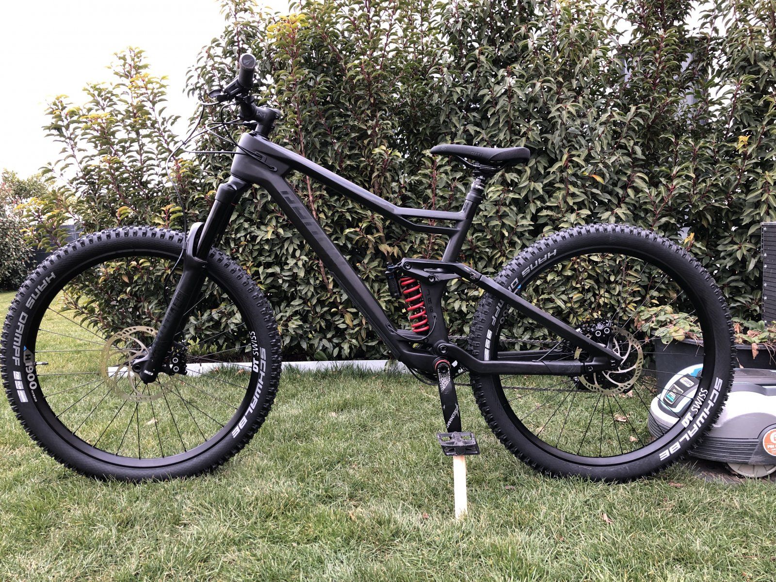

Hi JAB Gemeinde, passt in den Rahmen ein Rock Shox Dämpfer super deluxe ultimate coil mit trunion rein und taugt der was?
Mei x2 aus 2018 hat einen Totalschaden.
Standard tune ML ist drauf. Funktioniert super, ist butterweich. Vom Trail spürt man weniger, gibt weniger Feedback da der RS Coil sehr schluckfreudig ist. Ich hatte keine Probleme mit Support im mittleren Federweg. Fühlt sich wie ein Mini Downhiller an.@DonCarbon
Ist das auf deinem Foto ein Shox Super deluxe ultimate coil?
Wie funktioniert der so am JAB?
Welches Tune hat er?
Würde mich über Infos freuen, auch wenn es etwas Werbung ist![]()
