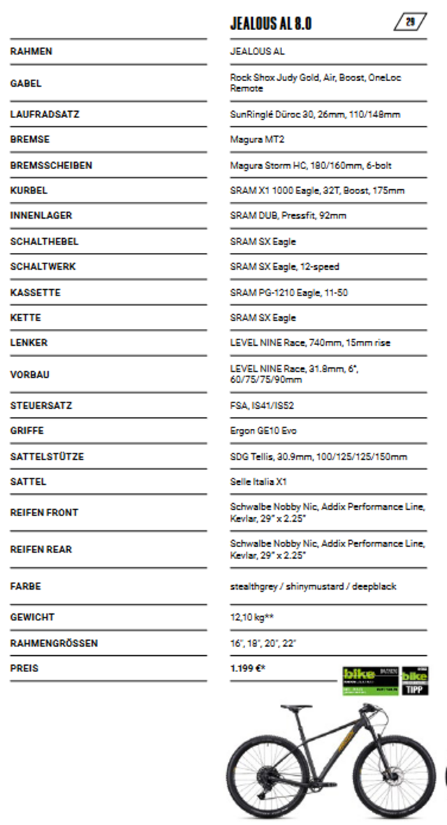

Hallo,
kann man die Schaltung auf 2x11 Shimano umbauen, d.h. insbesondere
  • passt die 11x Kassette auf den Freilauf
  • welchen Umwerfer brauche ich
  • anderes Schaltauge?
TIA
Stephan
Ich habe kein einziges Bike mit einer Umwerferaufnahme je gehabt . Die wurden alle mit einer Schelle montiert. Was man beim Jealous allerdings wissen müßte ist ob es für den Sitzrohrdurchmesser einen passenden Umwerfer gibt und wie das platzmäßig aussieht .
Probieren geht über studieren.
Und der Freilauf geht für jede Kassette welche mit 11 als kleinstes Ritzel beginnt.
