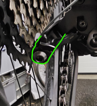

Das ist falsch.Volltreffer!
Die B-Schraube sitzt nicht richtig, siehe auch
Beim 12-fach Schaltwerk ist auch ein drehbarer Teil, der zwischen der Nase vom Schaltauge und der B-Schraube platziert gehört. Das Teil ist auf dem Bild nicht zu sehen, deshalb ist es ganz sicher falsch montiert.
Und der Zug ist falsch geklemmt, der wird korrekt in einem Bogen um die Schraube geführt:
Und dann eben noch das falsche Schaltauge.
Zur Montage kann ich nur empfehlen, die Anleitung von Shimano anzuschauen, da ist das alles bebildert.
Die Zugklemmung ist bei 1x12 und 2x12 unterschiedlich. Diese ist demnach korrekt.
