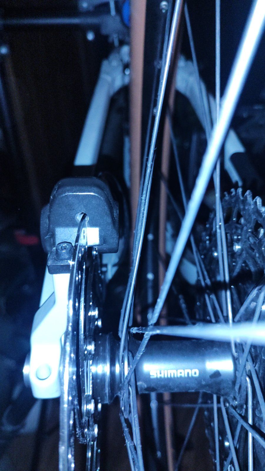

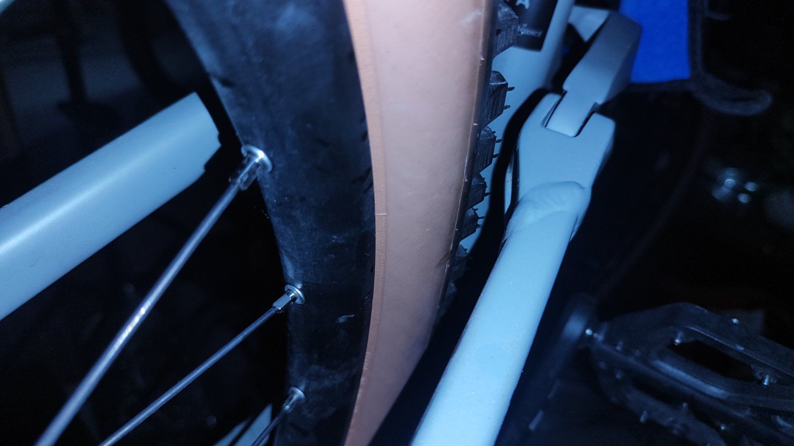

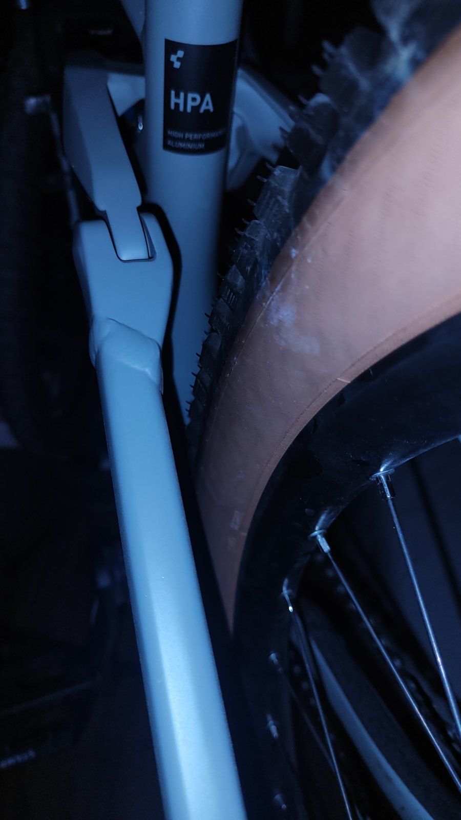

Hallo, ich habe gemerkt der Seiten Abstand zu Felge Rahmen ist zu Unterschiedlich vom reifen gemessen 1,5 cm Rechts 2,0 cm Links ungefähr ist die Felge defekt Oder der Rahmen die Bremsscheibe schleift am Bremsblock es Ist nicht zu zentrieren möglich

Drehe das Laufrad um, wie ists dann?
Ist der Unterschied auch bei den Kettenstreben, oder nur bei den Sitzstreben?
Es ist nicht ungewöhnlich, dass eine felge mittig sitzt.
Man kann das mittig zentrieren. Dann ist aber noch das Problem mit der nicht passenden Bremsaufnahme.
Das Laufrad sitzt gerade? Und im Falle von QR Naben müssen die Federn vom Schnellspanner auch richtig eingesetzt werden, das dünne Ende nach innen.

Natürlich sitzt, es richtig es ist Achse da kann man nichts Verkehrt so richtig machen werde am Montag sofort dahin Bringen und Fertig
Genau, wenn die Bremseinstellung nicht schleiffrei möglich ist, weil die Langlöcher der Bremse nicht ausreichen, ist das Sache des Händlers.
Ist dann die Frage, ob die Abweichung an der Nabe, oder Hinterbau liegt.
Was mir aufstoßen würde wäre, wenn die einfach am Bremssattel das Langloch erweitern.
Was man auch probieren kann:
Alle Hinterbauschrauben lösen, halb einfedern und wieder festziehen.

Es ist eine Shimano Centerlock Scheibe mit Magura Bremse kombiniert.
Das kann durchaus an der Bremsscheibe oder Nabe liegen.

Ich habe es Mal befolgt ich habe ein Fehler gefunden hinten am Hinterbau Waren die Schrauben Lose Lackschaden Hinterbau Geformt
