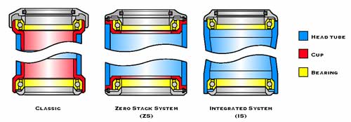

soweit ich nicht irre,handelt es sich doch bei dem zero stacksystem um einen semi-integrierten steuersatz oder?
meinst du mit zero stack den von cane creek?
cane creek
wenn ja,erzähl mal was über diesen steuersatz(ist der nun integriert oder semi??),wollt ihn mir in einen rotorrahmen einbauen :(
mfg david
also hier is was ich glaube zu wissen:
- klassischer STS: du hast ein rohr, auf das werden die lagerschalen draufgepresst. steuerrohr verlängert sich um einbauhöhe des STS
- zerostack: das steuerrohr hat einen größeren durchmesser, dadurch kann man die lagerschalen ins rohr einlassen (siehe bild). die länge des effektiven steuerrohrs bleibt fast gleich
- integr. STS: steuerrohr hat wie bei Zerostack einen größeren durchmesser, allersdings sind die lagerschalen hier schon teil des steuerrohres. es müssen nur noch die kugellager eingesetzt werden.

der unterschied zw. zterostack (semi-integriert) und integriert ist einfach, dass bei zerostack extra lagerschalen in das steuerrohr eingesetzt werden, und bei voll-integrierten diese lagerschalen schon teil des steuerrohres sind ;)
