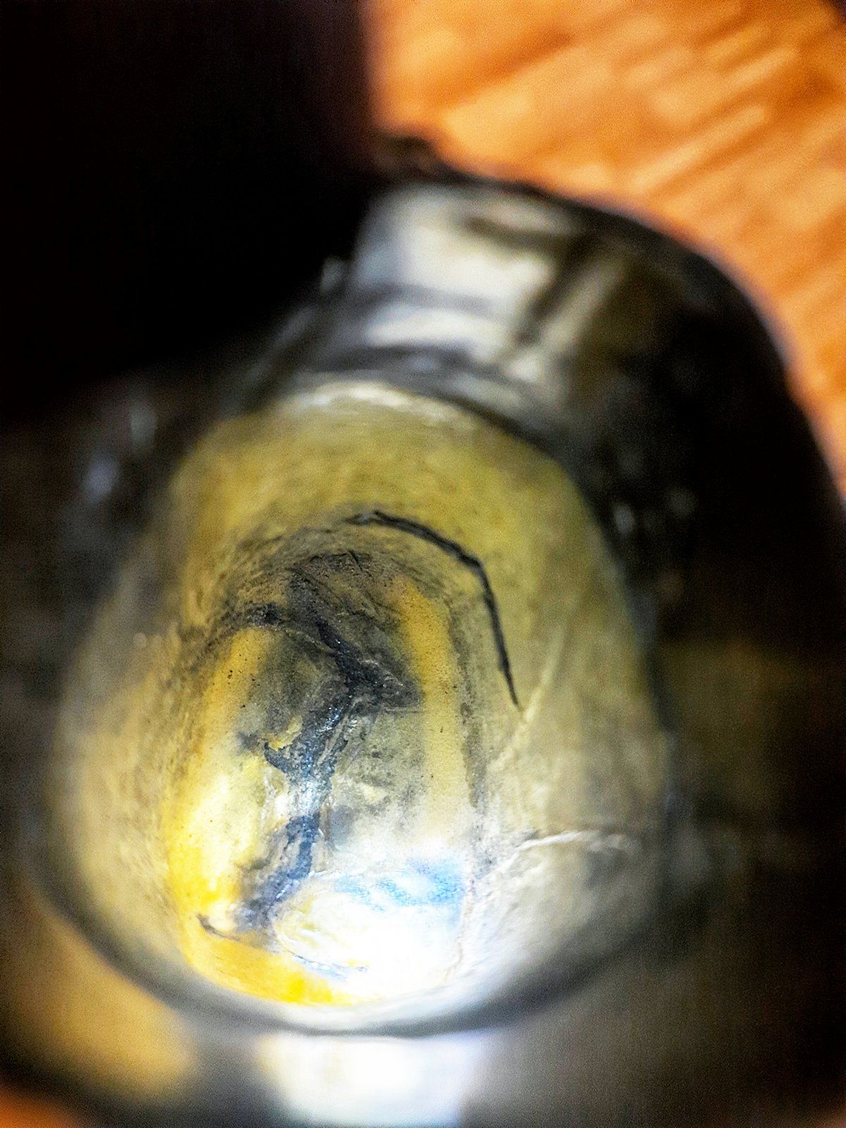

Ich hab dann mal den Trennschleifer angesetzt...
Auf dem Photo ist der Blick in das Oberrohr in Richtung Sattelrohr zu sehen. Der schwarze Strich im hinteren Bereich ist die Stelle, an welcher der Riss aussen erkennbar ist (das Photo ist upside-down).
Insgesamt sind wohl Lagen intakt, da ich mit der Taschenlampe keinen Lichteinfall erkennen kann.
Vielleicht finde ich irgendwann noch die morbide Neugier, einen Querschnitt zu sezieren...

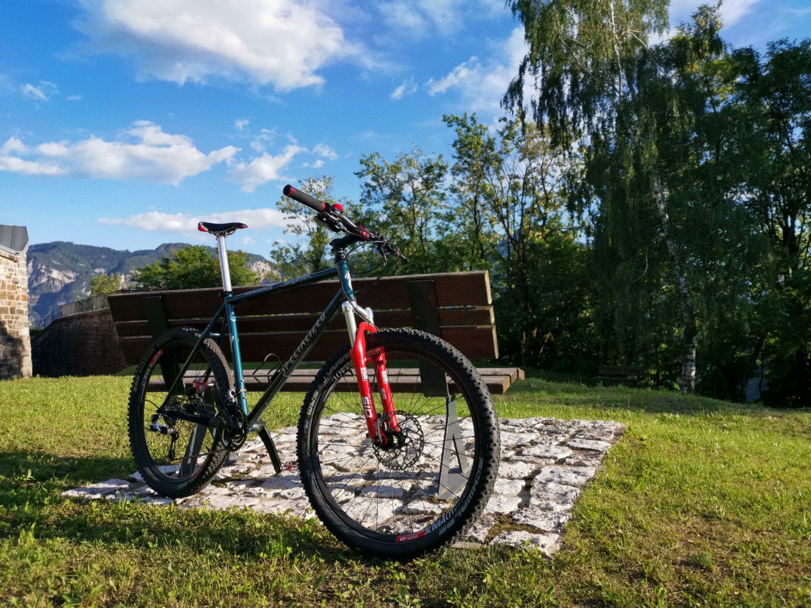

Wenn Du Stahl willst, das habe ich auch noch, allerdings mit Federgabel.

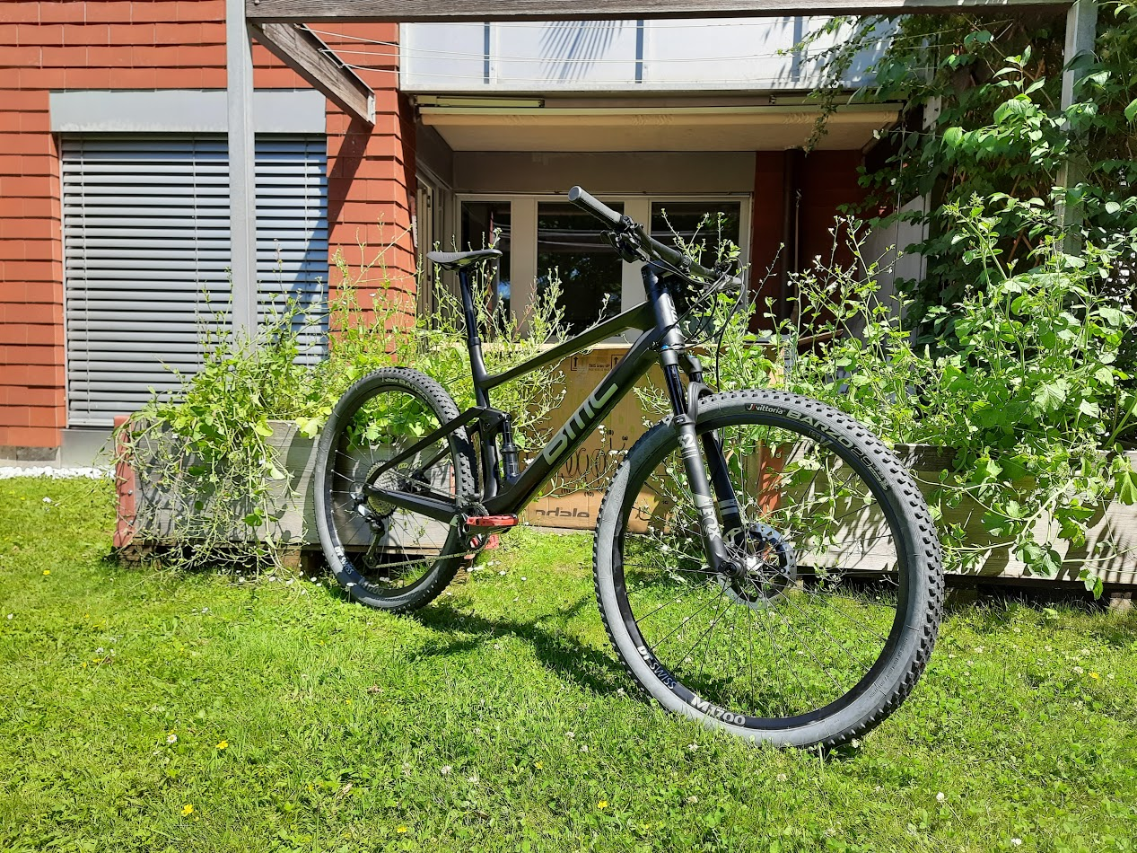

Abschlussbericht an dieser Stelle:
Das schöne weiss-rote BMC Agonist 02 One XL 2x11 (2018) wurde vom Händler "umgewandelt" in ein neues "Black Beauty" BMC Fourstroke 01 Three (2020) - ohne Laufräder (meine "alten" DT Swiss M1700 habe ich gerne behalten), dafür auf Shimano SLX 1x12 umgebaut und geliefert mit DT Swiss Microspline Freilauf zur Umrüstung der DT Swiss Laufräder.
Die ersten paar Meter sind sehr vielversprechend gelaufen - jetzt hab' ich noch mehr Karbon das ich zerstören kann. ?‍♂️
Alles in allem hat diese Aktion nun gut sieben Kalenderwochen gedauert und war an sich sehr unkompliziert - Fotos reichten jeweils as Beleg.
BMC selbst hat scheinbar innerhalb zwei Werktagen auf die Anfrage des Händlers reagiert - und das mitten in der Corona-Krise. Bei dem sachlich wirklich äusserst zuvorkommenden Händler fühlte man sich als Kunde (auch bei Garantie) wie ein König. Lediglich zeitlich hat es dort meines Erachtens ein wenig unnötig geharzt - ich denke drei Kalenderwochen hätte man sich im Optimalfall sparen können.
