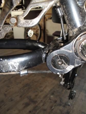

Will hier mal wieder aktualisieren.
Habs gestern beim reinigen entdeckt :mad:
Freue mich schon auf die Gewährleistungsabwicklung :mad:
EDIT: Noch nicht mal 4000km drauf, ok, wurde nicht immer geschont

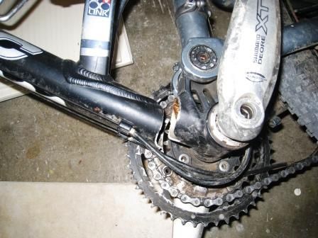

Sodele, heute ist mir nun auch "endlich" der Rahmen meines 2004er Airtech WC sauber durchgebrochen: Unterrohr-Tretlager. Zum Glück ist es bei dem materiellem Schaden geblieben. Nun kann ich nur auf die Kulanz/Garantie vom Hersteller des 2005 gekauften Rades hoffen.

Auf den Tag genau 4 Wochen später habe ich heute mein Rad von Corratec wieder zurück erhalten. Es wurde der gebrochene Rahmen(2004er) gegen einen 2008er ausgetauscht, die beschädigte Kurbelgarnitur sowie das abgebrochene Ventil am Dämpfer ersetzt. Ein solcher Service ist in der heutigen Zeit ja leider die Ausnahme, vor allem, wenn es auf reiner Kulanz beruht. Da der 2008er Rahmer ja einige konstuktive Änderungen gegenüber dem 2004er hat, sollte er ja eigentlich nun halten.
