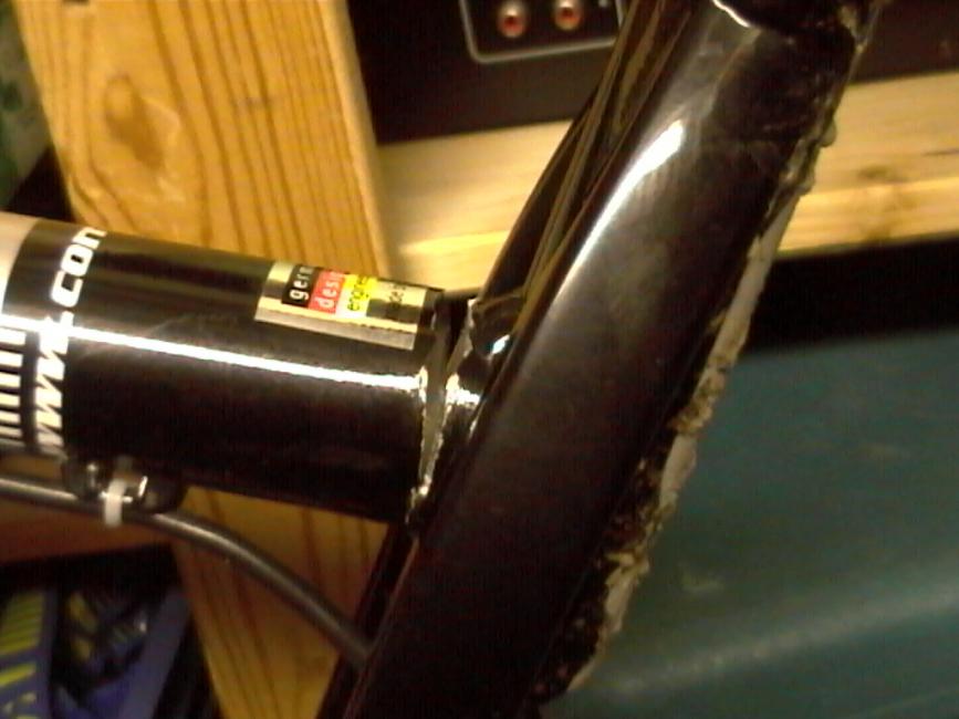

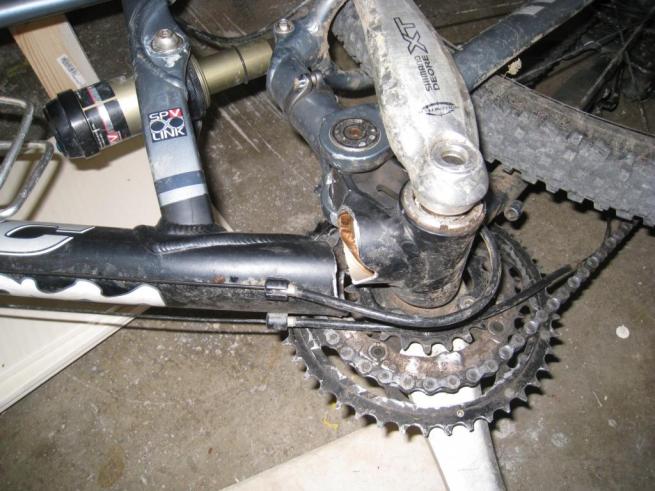

ich habe auch schöne Bilder :
Corratec Tokun Rahmenbruch 2003
Corratec AirTech One Riss einer Schweissnaht, ohne Bild 2005
Corratec Mutant Rahmenbruch 2009

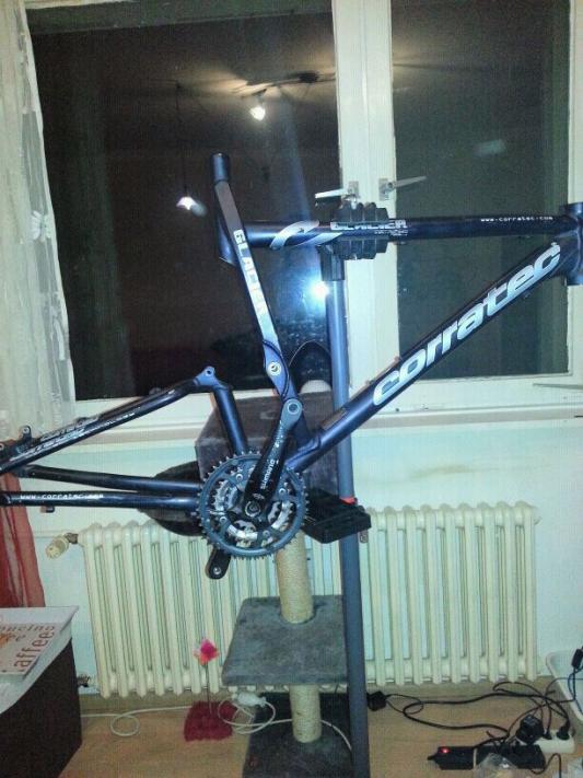

hallo leutz,
Bin in dem Forum sehr neu, und sorry falls das Thema schon erwähnt wurde.
Habe mit gebraucht über "3,2,1 - meins" einen Corratec Rahmen gekauft um ihn mir selber aufzubauen, allerdings bin ich mir nicht sicher welches Baujahr das sein soll. Der Verkäufer wusste es auch nicht, habe mir jetzt weil nicht vorhanden einen neuen Dämpfer mit Trunion Aufnahme (Brücke ,Bügel oder wie sich das schimpft) nachbestellt, jetzt habe ich gelesen das die Rahmen schnell brechen sollen, optisch kann ich außer geringer Gebrauchsspuren keine Risse erkennen.
Meine Frage: Kann man eigentlich die Risse wirklich sehen oder sind die zu fein um sie zu erkennen?
Sollte ich lieber von dem Rahmen Abstand nehmen ?
Habe nicht vor damit Downhill oder extrem Freeride zu Fahren eher in Brandenburger Land Cross Country.
Würde gerne eure Erfahrenen Meinungen hören. Lade auch fotos des Rahmens hoch.

für den Rahmen würde ich nicht mehr als 300 Euro ausgeben wollen, je nach Marke und Qualität. Kannst du mir den eine Rahmen Marke empfehlen ?
Den Corratec Rahmen würde ich jedenfalls so schnell wie möglich wieder losschlagen.
Nicht nur dass es öfter mal Probleme mit gerissenen / gebrochenen Rahmen gibt, sondern auch weil der Rahmen als solcher nicht besonders gut ist. Die Dinger neigen sehr stark zum Wippen, da macht gerade im Cross Country das Fahren mit offenem Dämpfer nicht so viel Spaß.
Als Touren Bike würde es sich eher eigenen: Bergauf 1.000 hm mit geschlossenem Dämpfer hochtreten, bergab dann offen und geschmeidig laufen lassen :-)
Risse im Rahmen kannst Du im übrigen normalerweise sehr deutlich sehen.
vielen Dank für die Antwort und den vielen Beispielen, werde deinen Rat wohl nachkommen, hatte bereits schon im Fahrradladen nachgefragt der wollte mir allerdings gleich ein Bike verkaufen und das hat mich verunsichert.
Mit dem schon etwas älteren Rahmen wirst du auch nicht glücklich, weil du zum einen nicht weist, wie der Vorgänger damit umging und zu anderen auch viele aktuelle Komponenten nur mit viel Aufwand anzupassen sind. Mit einem intakten Komplettrad bist du wesentlich besser dran.
