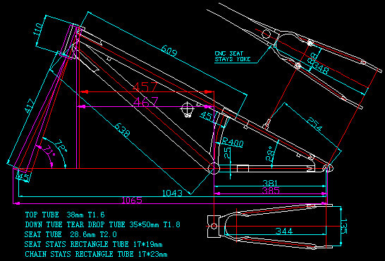

Hi,
posted mal eure Rahmengeometriedaten und div. Anregungen zu diesem Thema.
Will mir selbst einen bauen, aber wie gesagt die Daten fehlen.
Bin selbst sehr groß (188cm), was würde mir hier vom Rahmen her entgegenkommen?
mathan
Tretlager: 73mm
Steuerrohr: 110mm/1 1/8"
Achse HR: 135mm
Kettenstrebe: 381mm
Sitzrohr: 250mm
Oberrohr: 550mm
(echo es-4r www.echobike.de )
____________________________________
grün = zoo piranha ( www.echobike.de )
rot = koxx level boss ( www.koxxbike.de )
