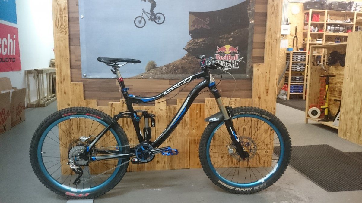

Ist das Norco Range 1 2011 eloxiert, lackiert oder pulverbeschichtet?

Konsens ist aktuell, dass es sich wie eloxiert verhält und auch bei Norco stellenweise als ano grey bezeichnet wird. Sieht aber für eloxiert in der Farbe viel zu gleichmässig aus. Jetzt war meine Überlegung, ob Norco evtl (wie z.B. auch bei Liteville) die Rahmen erst eloxiert und dann die "Problemstellen" wie Schweissnähte etc. nachträglich airbrusht.
Cheers, Brookes
Antwort aus Kanada von dem Besitzer des Bikes auf dem Foto:
robot says:
Hi Markus,
The 2011 Range 1 that was ridden for the writeup was anodised. I believe most of the other trim levels are powder coated.
Cheers
Hi Brookes und cytrax
Sorry für die Verwechslung von wegen PN und so. Ihr beiden müsst irgendeine tiefere mentale
Verbindung zueinander haben, ist ja wirklich ein unglaublicher Zufall, dass ihr unabhängig
voneinander innerhalb von 8 Stunden dieselbe Frage für ein vor-letztjähriges Modell stellt…
Wie dem auch sei, die Antwort lautet: Eloxiert.
Und folgende Details habe ich noch dazu bekommen. Die Firma, die die Rahmen in Taiwan anodisiert,
heisst offenbar JY. Der Farbcode für diese Eloxierung nennt sich 022, "A" ist das Finish. Somit
lautet der korrekte Anodisierungs-Code: JY-022-A, was euch jedoch nicht viel nützen dürfte...
Da ihr ja nun wisst, dass der fragliche Rahmen eloxiert war, geht ihr nun am besten zu einem
hiesigen Dienstleister, der eloxiert und euch sicherlich gut beraten kann.
Cheers,
Fritz
