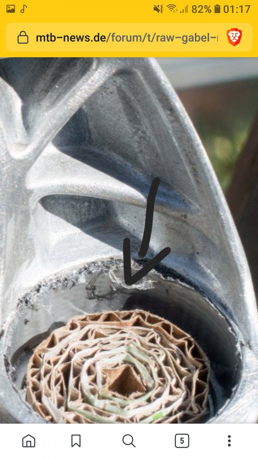

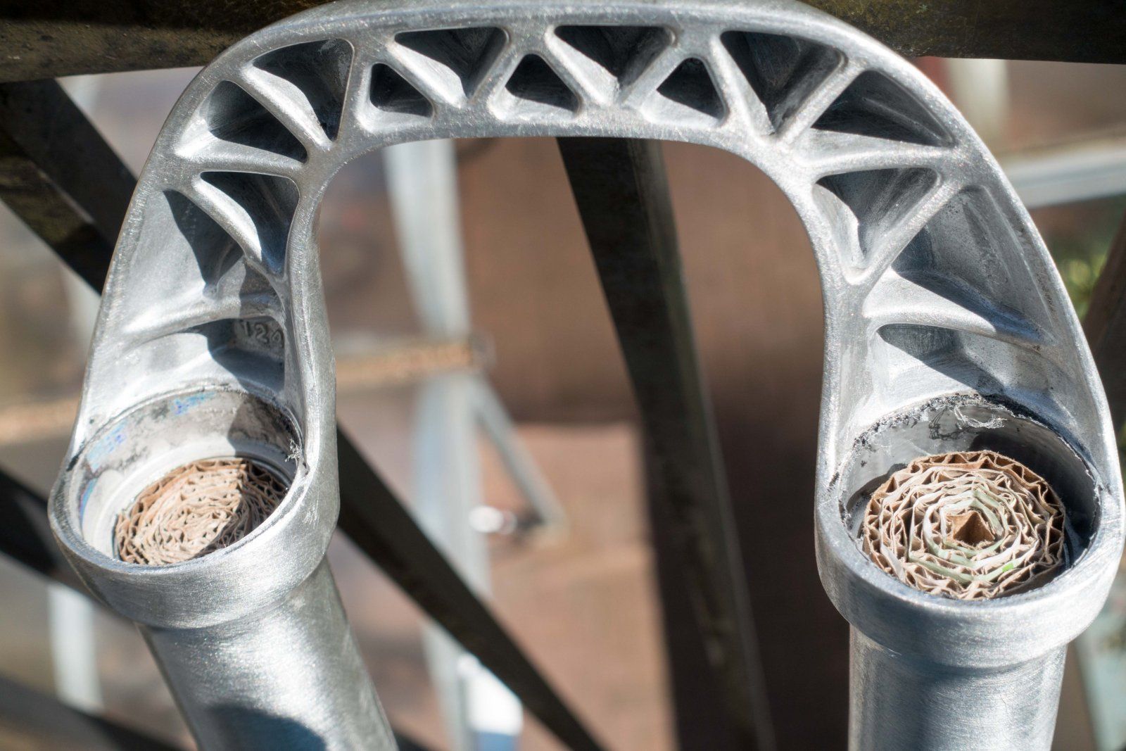

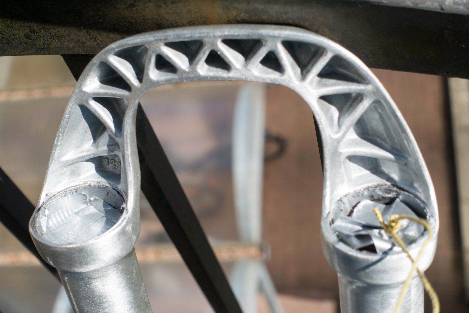

@PORTEX77 die Abdeckung hab ich so aufgebaut:
und zur Sicherheit nochmal Tape drüber:
Die Schnur zum aufhängen braucht man vor allem beim Lackieren.
Danke für deine Antwort.
Hast du den Sitz für die Staubdichtung auch abgeklebt oder was ist das graue da an der Wandung?

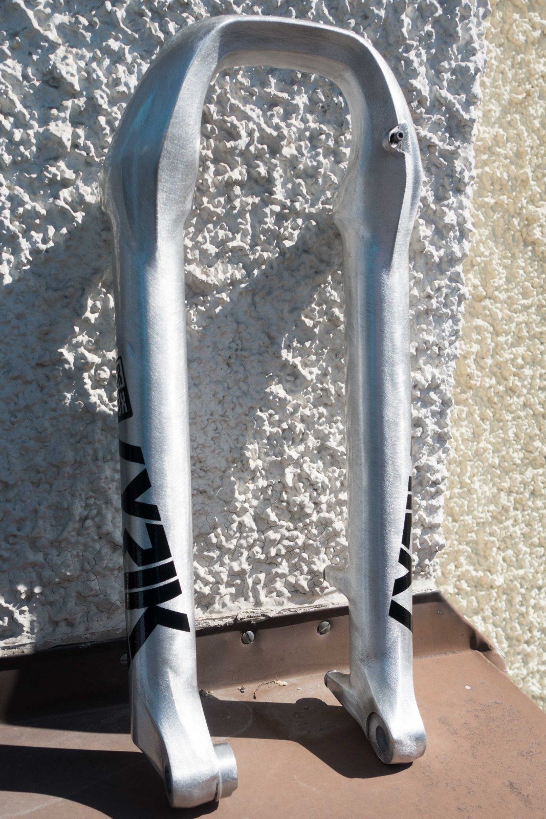

Aufkleber drauf (wie immer nicht symmetrisch gelungen)
Dann gings ans Lackieren.
Hier hat sich wie gesagt die Aufhängung mit der Reepschnur bewährt.
Ich hab zum ersten Mal so ein großes Teil lackiert. Ich hab den Eindruck hier liegt viel am Lack selber (der oben verlinkte ist gut).
Mit 10-15min Pausen hab ich bestimmt fünf Schichten aufgetragen und ca 300g versprüht.
Schaut dann nach dem Trocknen so aus:

ich hätte die decals nicht direkt auf das nackte casting geklebt, sondern erst einmal alles mit lack versehen, die decals aufgeklebt und dann nochmals lackiert.
@k_star das hab ich mir im Nachgang auch gedacht. Vor allem weil die Oberfläche recht rauh ist und so die Decals nicht ideal halten könnten. Sollte aber schon alles gut halten. Hat ja dick Lack drauf...
darum geht es mir gar nicht.
wenn der klarlack beschädigt wird könnte der aufkleber unterwandert und das material angegriffen werden.
Hm ich war der gleichen Meinung wie @sharky ...
Obwohl ich hochwertigen 2K Lack verwendet hab, sorgfältig gearbeitet hab usw. sehe ich schon an der ein oder anderen Stelle Oxidaton.
