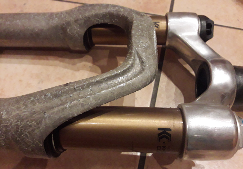

Krone & Casting auch mit 2K Klarlack lackiert. Das Casting war auch so schön blank poliert wie die Krone jetzt noch aussieht.
Sah dann irgendwann so aus:
Hübsch häßlich :lol: & auf jeden Fall mal was anderes.
Woah das hätte ich jetzt nicht erwartet...da ist was gehörig schief gelaufen...
Mit was hast das denn abgeschliffen?
Ich hab eine Kupferbürste benutzt, dann mit Bremsenreiniger alles fettfrei gemacht...
Ein paar kleinere stumpfe stellen sieht man jetzt, bei Tageslicht an einer Stelle bissl unschön.
Finds immer noch schön an zu sehen...

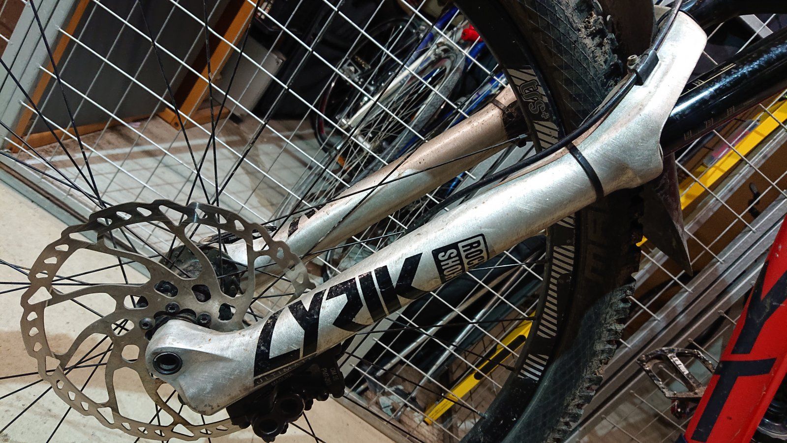

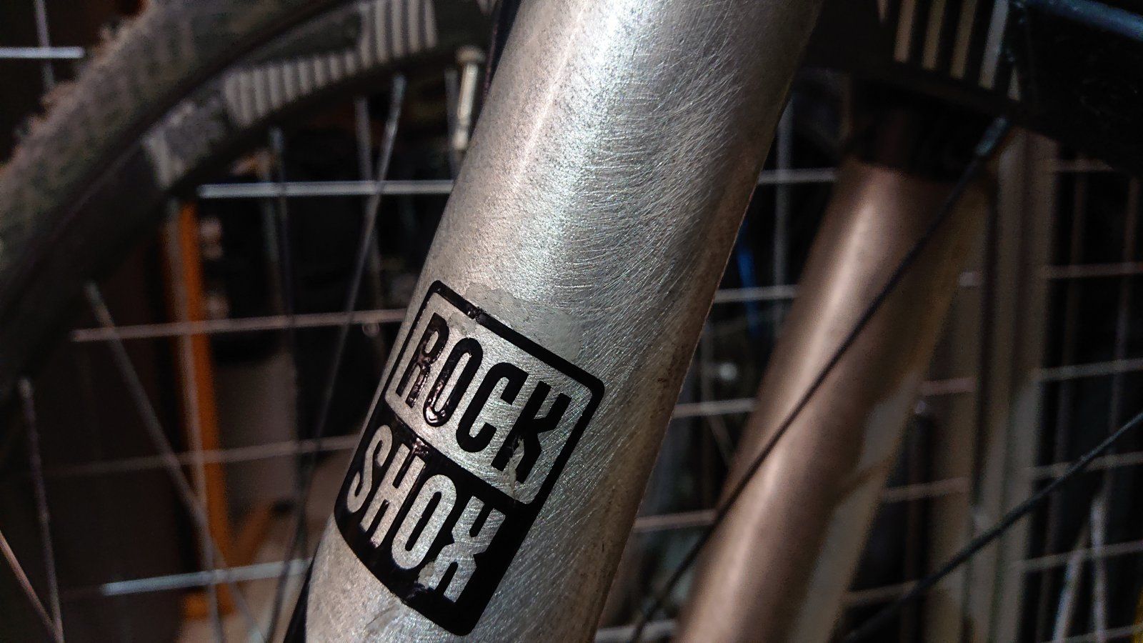

Das Lackieren kann man sich auch sparen, die Magnesiumlegierungen korrodieren gar nicht so schlimm. Das blanke Casting meiner Idylle sieht noch (fast) aus wie neu, ist nach dem entlacken kräftig nachgedunkelt aber sonst ist nix passiert.
Ist Mittlerweile über drei Jahre alt, außer einmal direkt nach dem entlacken mit Politur versiegelt und danach nix mehr dran gemacht
