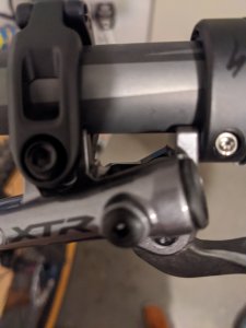

Oneloc würde ich schon gern haben weiss nur nicht ob das mit meinem XTR Bremsgriff passt da der ja etwas speziell ist wegen der Lenkerklemmung. Hab Mal das Foto angehängt vielleicht hat das schon jemand verbaut. Soll wenn aus Fahrersicht links unter den Lenker um eine cleane Optik zu haben. So wie der OneLoc Griff ja konzipiert ist kann ich ihn nicht wie meinen GX Trigger einfach per Adapter in die ISPEC Shimano Griffe montieren.
Danke für die Hilfe aber schon Mal.

Mit dem Hebel probiere ich jetzt sonst kommt er auf die andere Seite vom Bremshebel und nicht in die Lücke.
