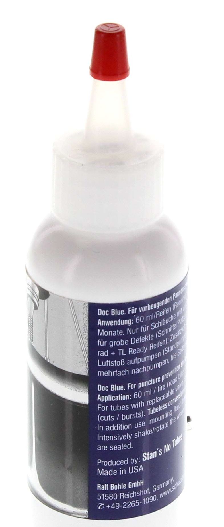

Docblue ist von No Tubes. Mit denen hat ich das auch öfter. Denkbar kleine Dinger gingen nicht zu. Oder immer wieder auf und es spritze rum. Je nach Flasche änderte sich das. Meist hat erst ne Maxalami geholfen.
Jetzt hab ich mal das Zeug von Muc off rein. Bis jetzt keinerlei Beanstandungen. Ist aber noch nicht so lange drin.
Steht (zumindest stand das) sogar auf der Flasche:

Wenn so ein Riss nicht gleich dicht ist, das Rad aber abgestellt werden muss, dann das Laufrad mit dem Riss nach unten abstellen, damit innen genügend Milch über der Stelle liegt. Klar, dass es dann erst einmal raus blubbert, aber das muss schnell aufhören, sonst taugt die Milch nicht mehr und/oder der Riss ist zu groß für diese Milch.
Danke fur den Tipp, gestern sind wir trotz Orkanböen so rund 10 km gefahren um die Dichtheit zu testen, war alles dicht. Weiß aber nicht ob da 10 km ausreichend sind auf Forstwegen. Als es das letzte mal mal wieder aufplatzte war es über Wurzelpassage
