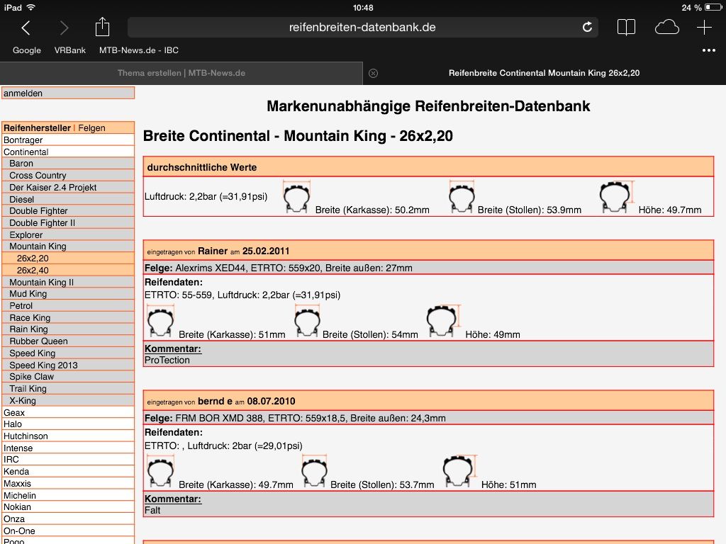

Nun dachte ich, nimmst'e einen 2.2 er Conti. Vielleicht X-King, oder
Mountain King ? Ich dachte, da sei das Volumen des Reifens größer ?
Also, schnell mal einen Blick in die Reifendatenbank geworfen.
Ist das Volumen nicht das Ergebnis von Breite mal Höhe ?
Demnach hätte der 2.1 er Rocket Ron ein höheres Volumen als
bsp der 2.2 er X-King.
Verstehe ich da etwas falsch ?
Ich hatte vor ewiger Zeit mal einen Race King. Ich weiß nicht mehr
in welcher Breite. Und ich meine noch in Erinnerung zu haben, dass
der um einiges höher, wenn auch ein wenig schmaler als mein Rocket
Ron war? Nur mit dem Profil des Race Kings komme ich halt auch nicht
klar.
So, wo ist nun die Frage?
Hat ein 2.2 er Conti weniger Volumen als ein 2.1 er Schwalbe ?
