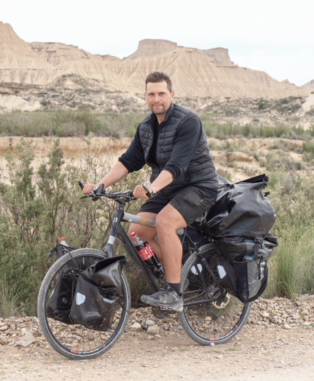

Ich frage mich eher, ist es das richige Rad für den Einsatz. Es ist immer von Reiserad die Rede. Welche Strecken fährst du? Wieviel Systemgewicht? Und so weiter... Das Transalp ist doch eigentlich ein 29er Hardtailbike.
Zeig uns doch auch mal dein Rad, damit wir wissen um was es geht. Und bitte den genauen Einsatzzweck.
ich fahre meistens Straße. Das Transalp ist tatsächlich ein Hardtail .
Hallo, danke dir für das Foto. Ich bin der Meinung das dieses Fahrrad für deinen Einsatzzweck die total falsche Wahl war. Ich denke ein "klassisches Reiserad" mit 26 oder 28 Zoll wäre die bessere Wahl. Gerne noch mit Stahlrahmen. Bei der Scheibenbremse bin ich mir nicht ganz sicher, ich selber würde diese beim Reiserad nicht montieren (Reparaturfreundlichkeit). Auch ist ein Hardtail nicht unbedingt gleich ein Reiserad, nur wenn ich einen Gepäckträger montiere. Wie sieht es z.B. mit der Fussfreiheit mit den Gepäcktaschen aus? Richtige Reiseräder sind immer länger - deswegen auch der Satz, Länge läuft. Und dann noch die Alugabel in Verbindung mit dem Alurahmen. Ich denke Komfort (Dämpfung) ist was anderes.
