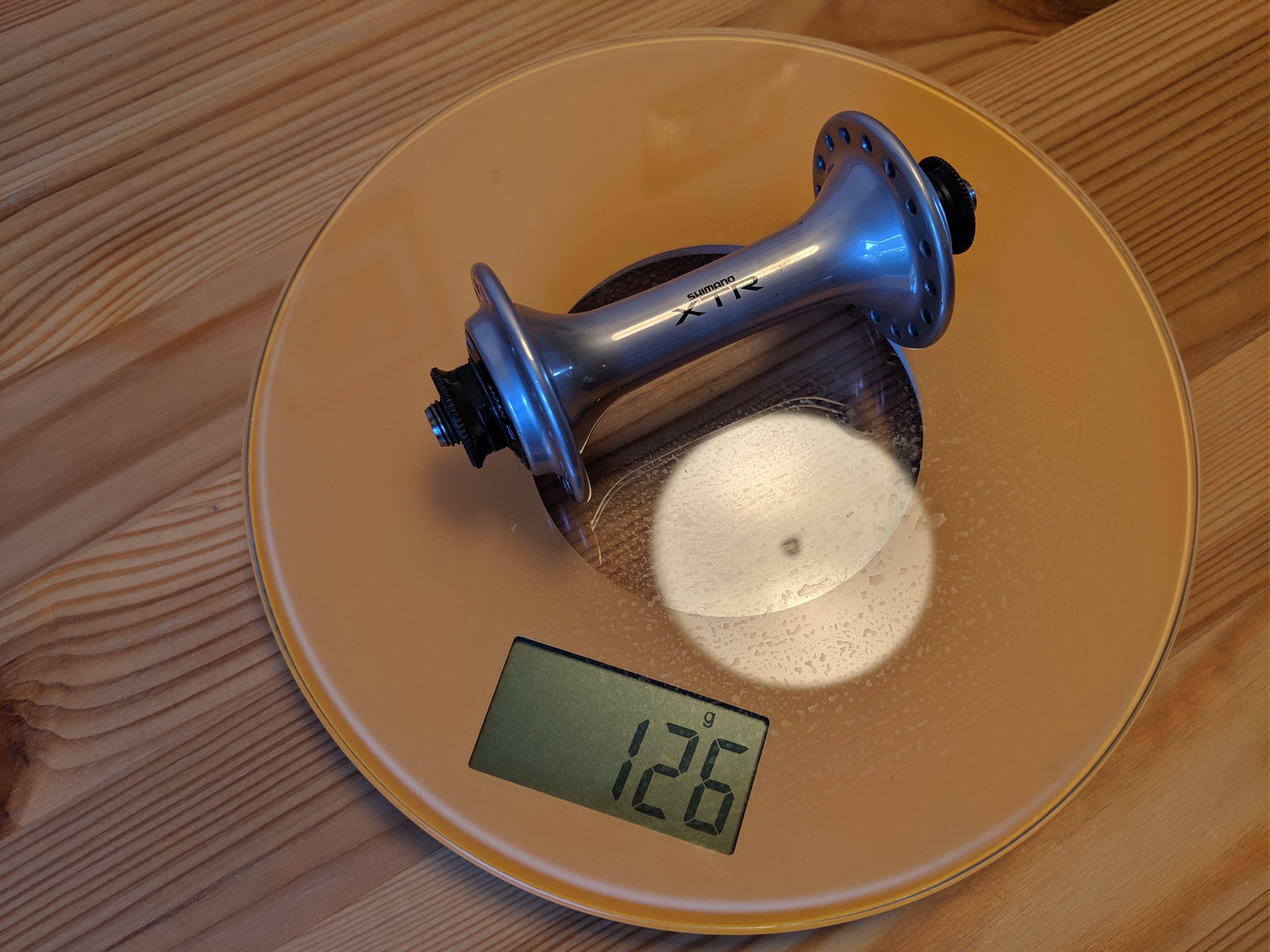

Heute hat mein Bekannter das Vorderrad eingespeicht.
690 Gramm(Sapim Laser Speichen,Campa Atek,LX/Xt Nabe,Alunippel),weiss garnicht ob das leicht ist?
Also bis 1,6kg finde ich sehr leicht für einen Vintage MTB LRS.
Zum Vergleichen: Atek 28°+Tune MIG75+DT Revolution 1,8/1,5/1,8
Doch doch, Markus. Mit damaligen Zeugs sind sogar noch ein paar Gramm mehr drin:
Irgend eine Ritchey 28°+Hope RR-Titan-Nabe+DT Revolution 1,8/1,5/1,8
Bontrager Red Label 32°+Tune MAG215+DT Revolution 1,8/1,5/1,8

Normal ist die Atek in 28 logischer Weise schwerer als eine in 26
Zudem sind die Speichen schwerer,die DT Revos eh schwerer als die Spaim Laser.
Die Tune sollte 75 Gramm wiegen,eine gepimte XTR 126 Gramm.
Das Foto habe ich eben vom Christian bekommen @Horst Link .Also ist die Nabe gerad mal 51 Gramm schwerer.
