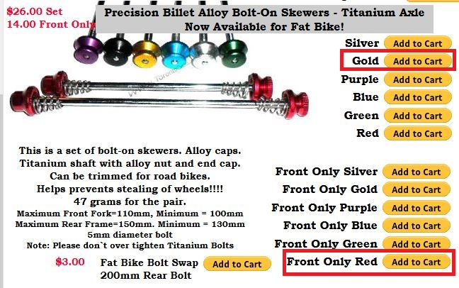

Markus, Zeitfahrspanner mit Titanachsen wären vielleicht noch etwas. Ich hatte solche Spanner in den 90ern von Mounty Special, die werden von denen noch heute, allerdings mit Stahlachsen und nur in schwarz oder silber, angeboten:
Ich mag diese Spanner auch, weil sie einen gewissen Diebstahlschutz mit sich bringen: Das ist ja kein richtiger Schnellspanner, man braucht halt einen 5er-Inbus um sie zu lösen. Den habe ich aber eh immer dabei.
Genau baugleich, aber eben mit Titanachsen und in allen möglichen Eloxalfarben, gibt es die Dinger heute bei Toronto Cycles:

Den hier verbauten Zeitfahrspanner von Heylight mag ich aber nur bedingt empfehlen: Den gab es zwar auch schon in den 90ern, die Achsen sind hier aber auch aus Alu und dadurch wiegt das Päärchen nur 22g! Bei mir halten sie bis heute im Litespeed, sie waren aber ursprünglich nur für Rennräder freigegeben.
Ne Armin,ich auch Tune Spanner hier,versaut aber die Optik.
Ich mag die verbauten T -Gear Spanner optisch sehr.
Aber danke dir für den Tip.
