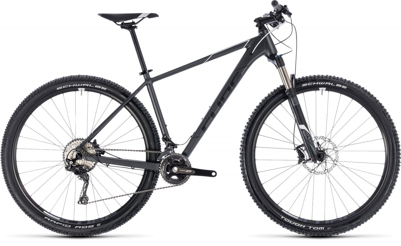

Ich habe eine Cube-Race-One 2018 (CUBE Race ONE 2018) und würde mir gerne eine Remote-Teleskop-Sattelstütze verbauen.
Nachdem ich letzte Saison einen Sturz mit Schlüsselbeinbruch hatte, der sich durch rasches Verstellen des Sattels hätte verhindern lassen, lieber früher als später :D
Durchmesser ist 27,2mm
Lieber wäre mir ein intern verlegtes Kabel - bin mir aber nicht sicher ob das geht. Sonst ist auch ein am Rahmen befestigtes Kabel ok.
Habt ihr bitte Tipps für kompatible Sattelstützen für mich?
Wichtig wäre mir eine zuverlässige Steuerung, Preis bis ca. 300,- Euro. Aber gerne auch günstiger ;)
Vielen Dank schon mal für eure Hilfe!
