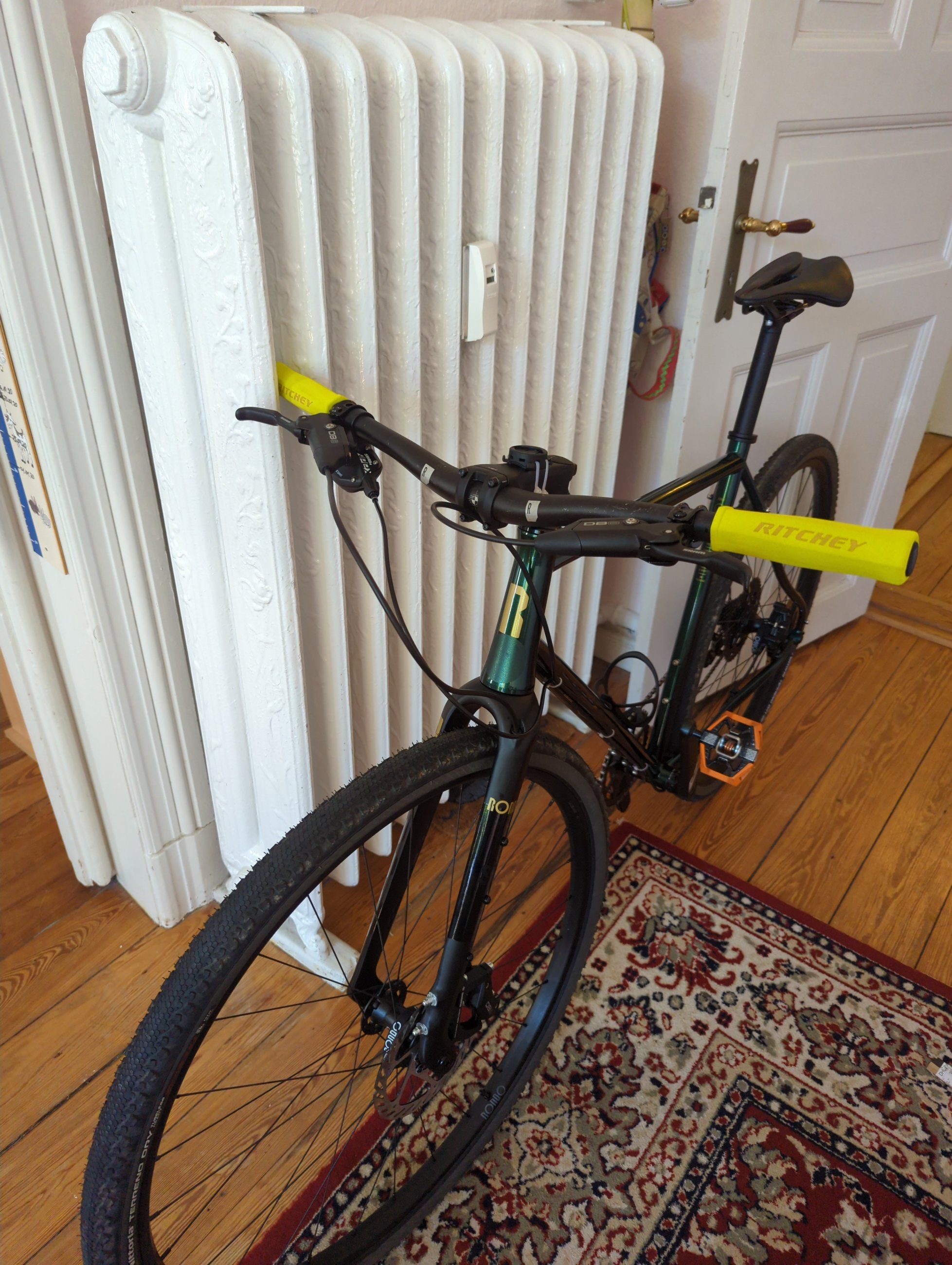

Moin, für alle die es interessiert wie es jetzt bei mir geworden ist. Ausgang war ein dropper bar mit Rival 1 Schalt- und Bremsgruppe. Jetzt habe ich auf Flatbar umgebaut. Als Schaltung ist ein Apex 11 Trigger dran. Bremsen sind SRAM DB8. Hinten und Vorne musste ich mit Adaptern Flatmount auf Postmount arbeiten. Hinten passt das perfekt, ausreichend Platz und die Beläge liegen voll auf.
Vorne war ein bisschen Tricky. Die Gabel hat Löcher für für Flatmount aber mit einem Lochabstand von 34mm anstatt Standard 74mm. Der Shimano Adapter hat aber ein Langloch womit dieser doch montiert werden kann. Extra Schrauben braucht man auch. Und eine Ecke musste ich Runterfeilen. Jetzt sitzt aber alles. Nur noch die Leitungen kürzen und es passt alles.
