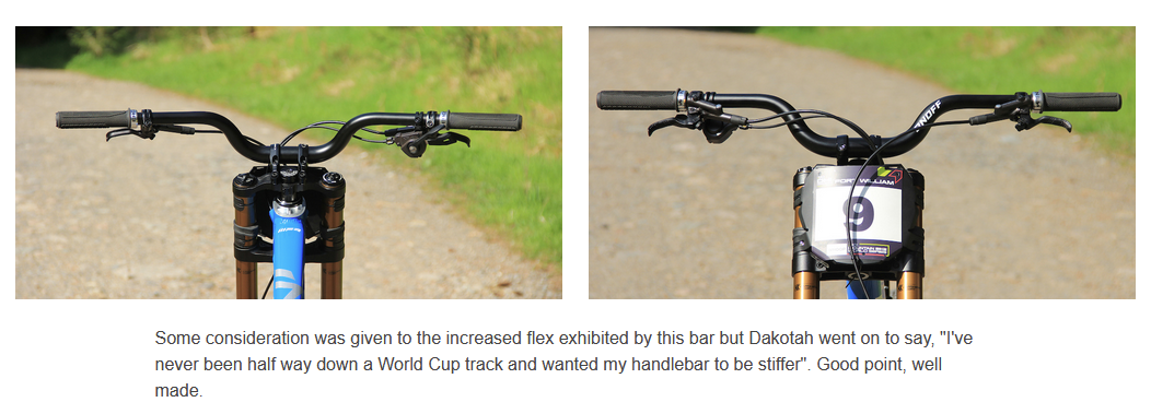

Dass Dakotah den fährt, dass ist ja bekannt.
Ausser xMARTINx hab ich jetzt auch nicht gesehen.
Ich wollte eh meinen 10mm auf 20-25mm Rise tauschen... dann bin ich wenigstens in Richtung Trend ;)
In der Bikevorstellung von fracebike von Timo pries schon auch, hohe Lenker werden schon deutlich häufiger jedenfalls als früher.
So 2011 Rum war ja faltbar Zeit an den Downhill Bikes, auch bei troy Brosnan und anderen gewesen...
