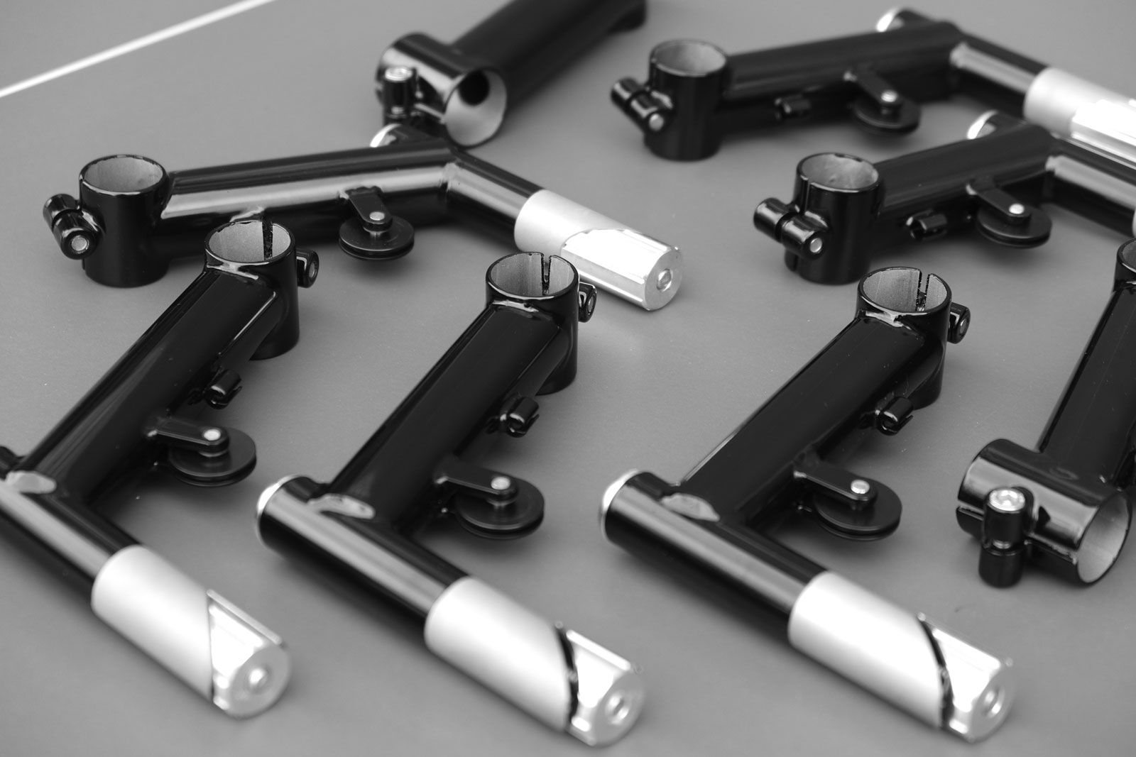

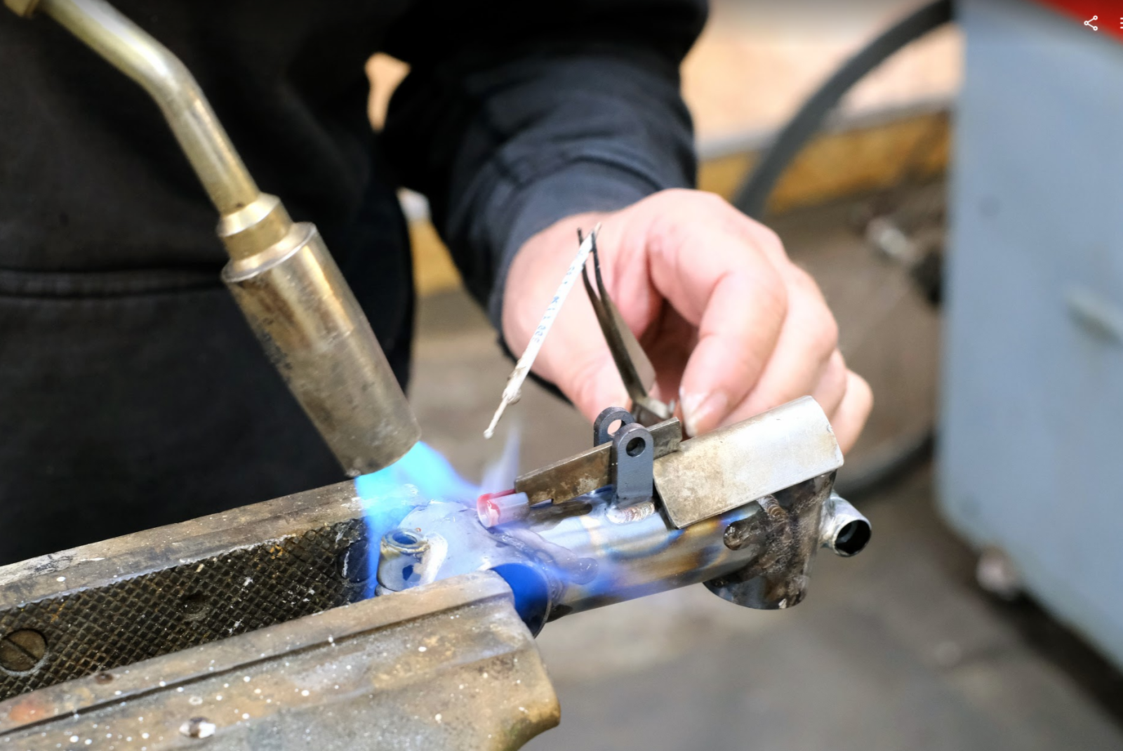

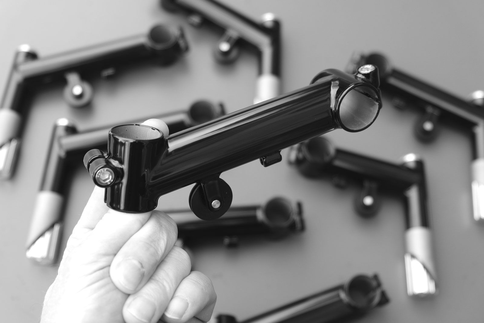

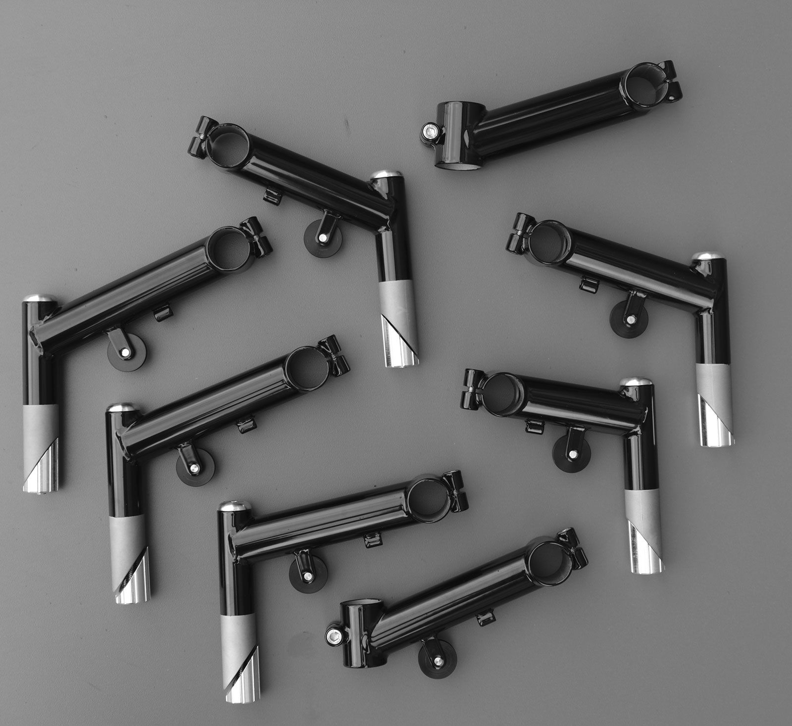

Nun sind die ersten Stems fast fertig. Es fehlt noch die Schlitzung und die finale Oberfläche. Dabei ist auch ein super schnuckeliger 85mm Ahead in 1"

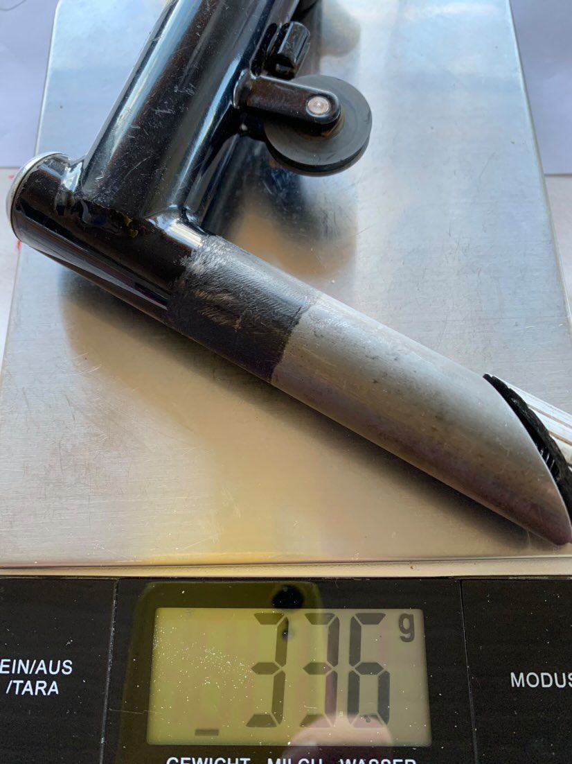

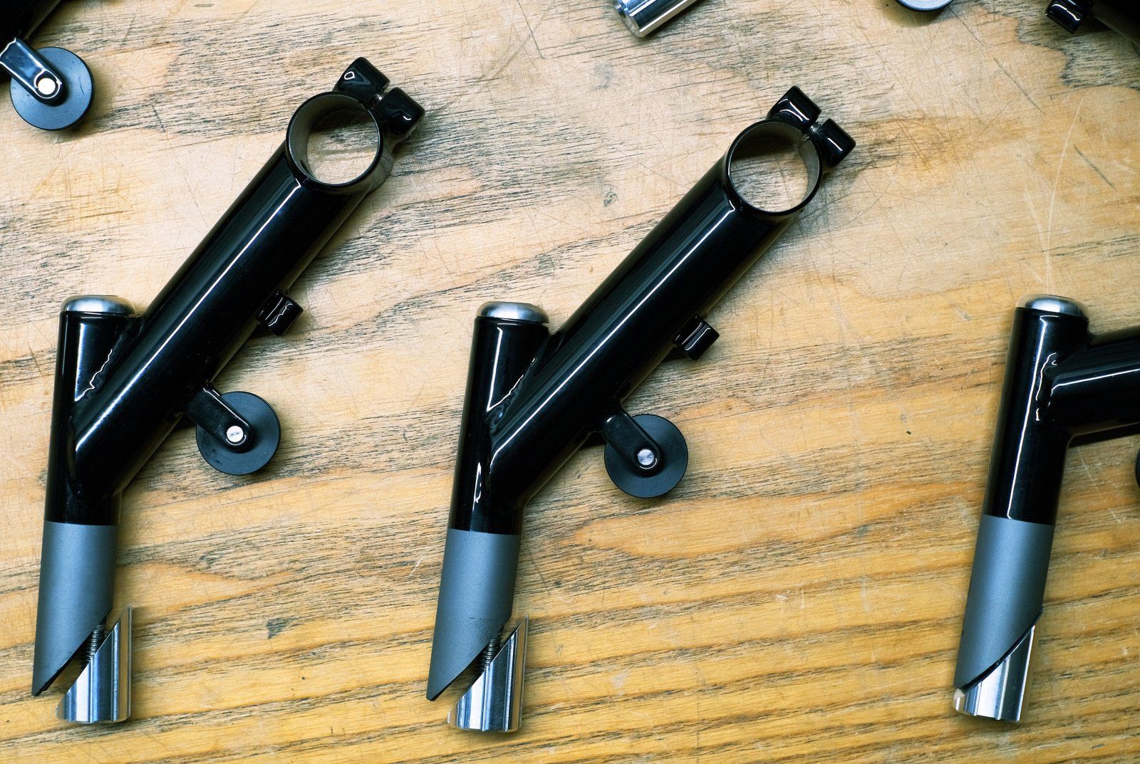

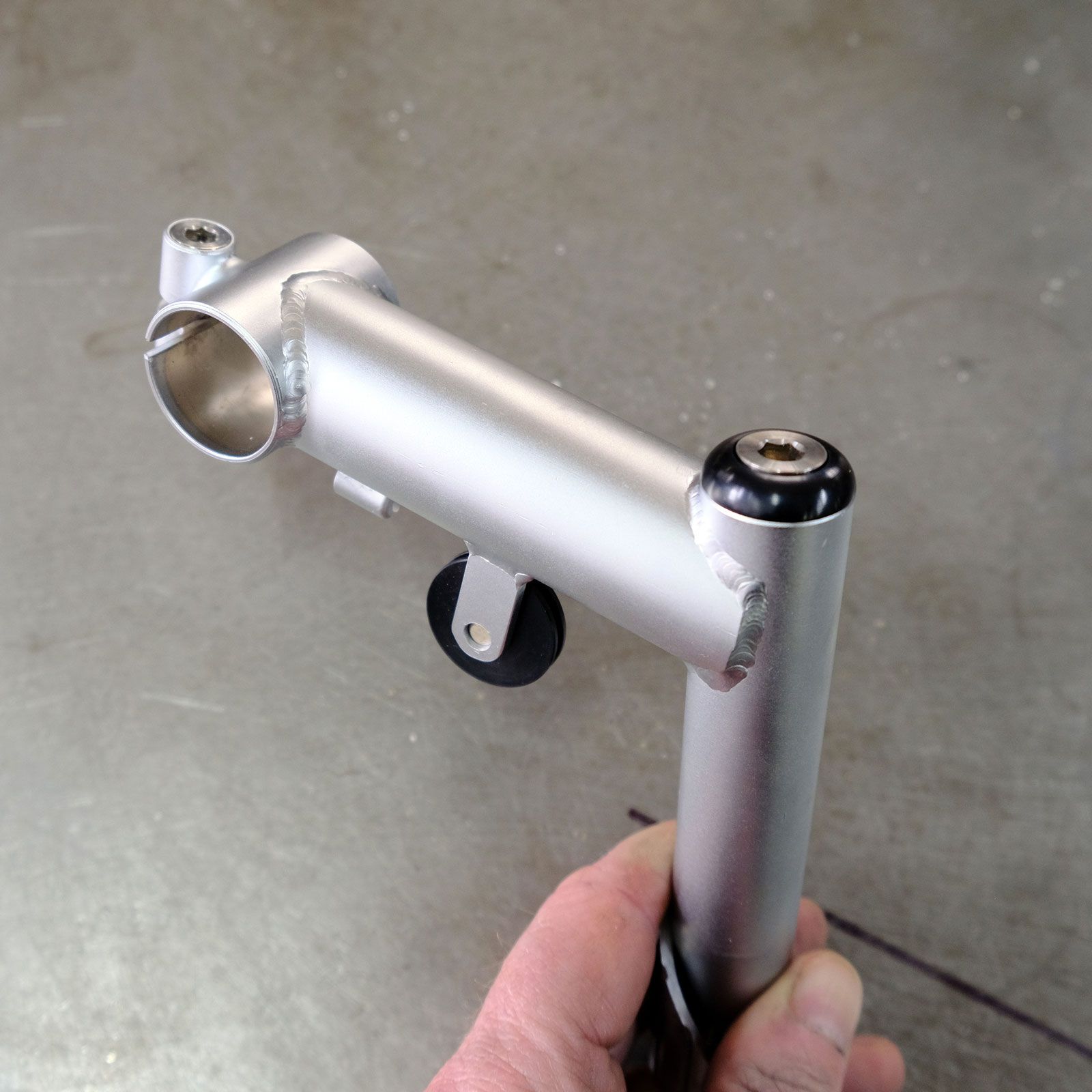

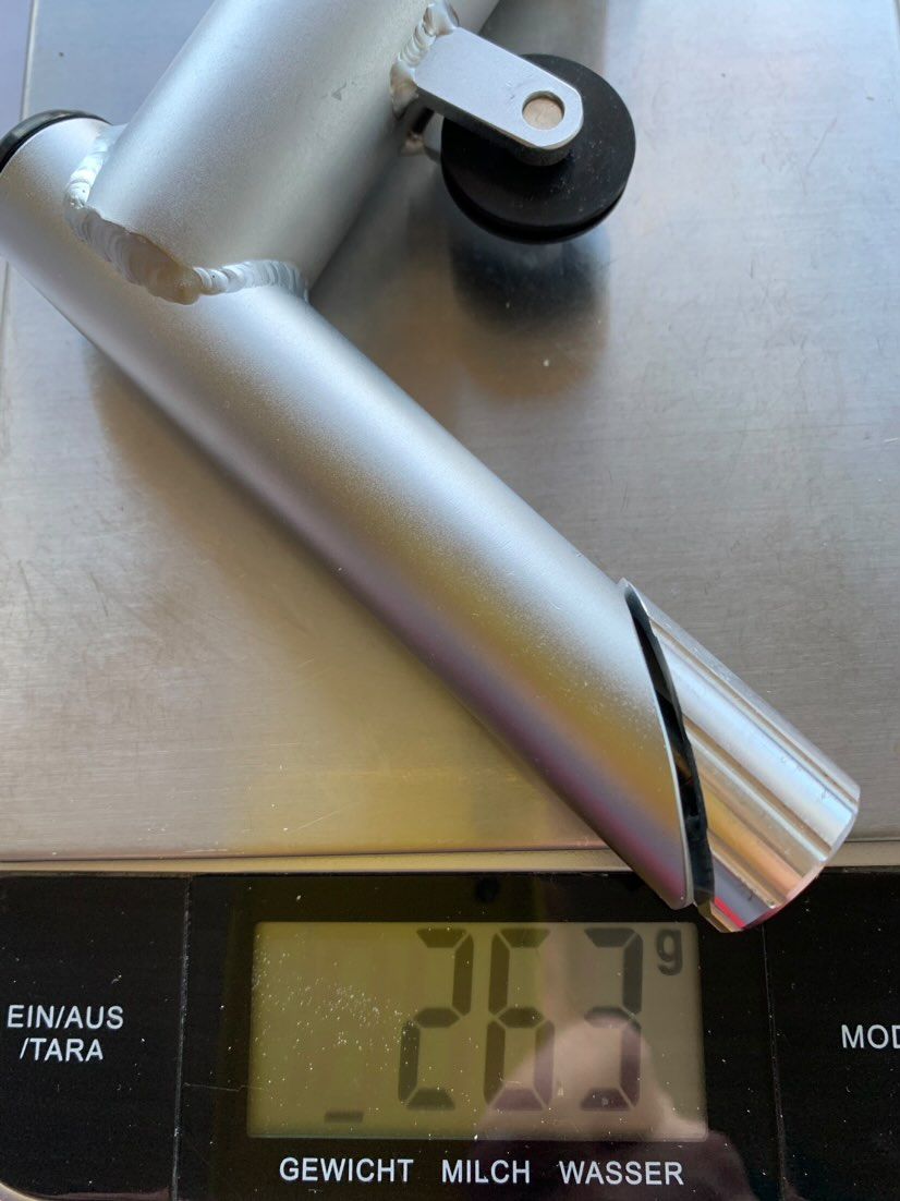

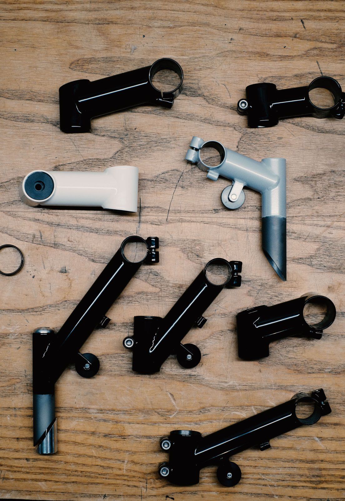

Cool! Gibt es eigentlich auch einen feschen Aufdruck/Decal für die guten Stücke?Endlich habe ich ein paar Bilder der fertigen Stems gemacht. Sind ganz hübsch geworden. Und deutlich leichter gegenüber dem Standard PRO Moto. PRO Moto COMP Features und Titanhardware machen es möglich. Hier noch eine Super Turbo Ausführug in Matt Verchromt vom @superturbo

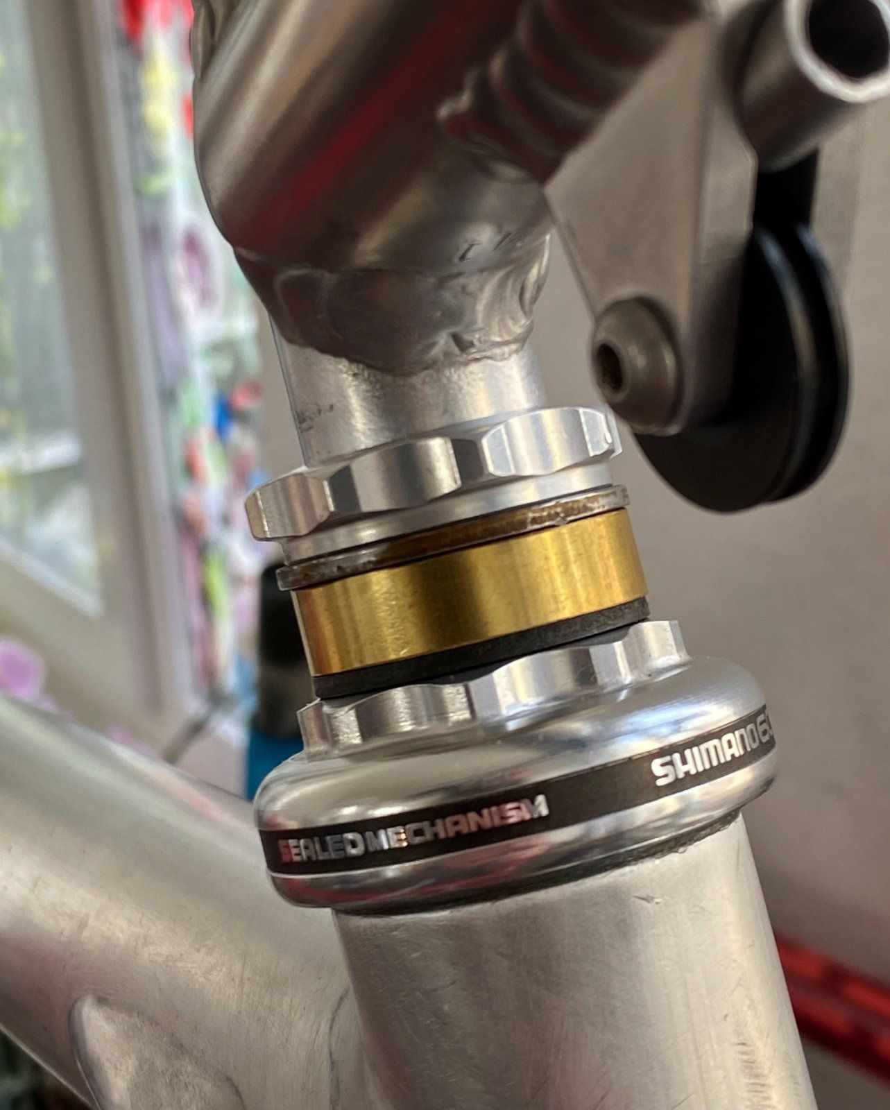

@DrmZ du kannst auch Messingrohre nehmen und selbst zuschneiden, falls dich der Look nicht stört. Ich hab hier 30x2 (also 26mm Innenmaß) genommen. Der Händler hat aber auch 28x1 im Angebot. Was nochmal eine Ecke filigraner ist.
