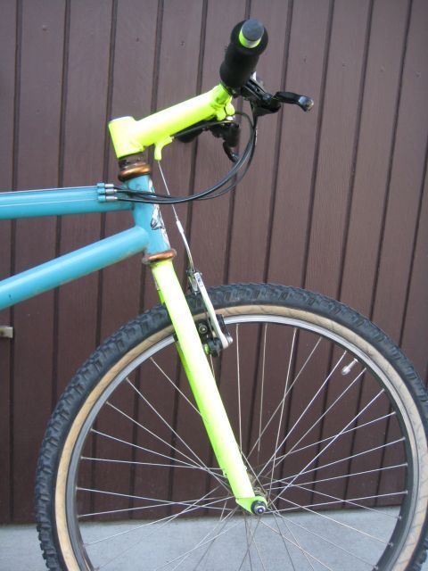

Und hier schon einmal ein erstes Bild mit neuen Reifen, Sattel / Sattelstützenkombination, Zahnkranz und Kette...
Gibt es Tipps wie ich die Felgen vom Typ Mavic M261CD wieder ein wenig "griffiger" bekomme? Habe sie schon mit Bremsscheibenreiniger vom Motorrad gerreinigt und damit eine Menge Abrieb entfernt...
Danke vorab...

ist da vorne eine v-brake verbaut mit seilzug durch die noodle?
wenn ja und dann auch noch ohne durchgehende hülle dann ist das lebensgefährlich.
Ja, da ist tatsächlich eine V.Brake verbaut.
Sieht wirklich blöde aus und wird, wie bereits erwähnt auch durch ein Paar schöne Cantilever ersetzt!
Mein Bruder hatte damals die Idee mit den V-Brake, schraubte sie dran und ist aber nie damit gefahren.
Er erhoffte sich damit ein wenig mehr "Bremspower"...
