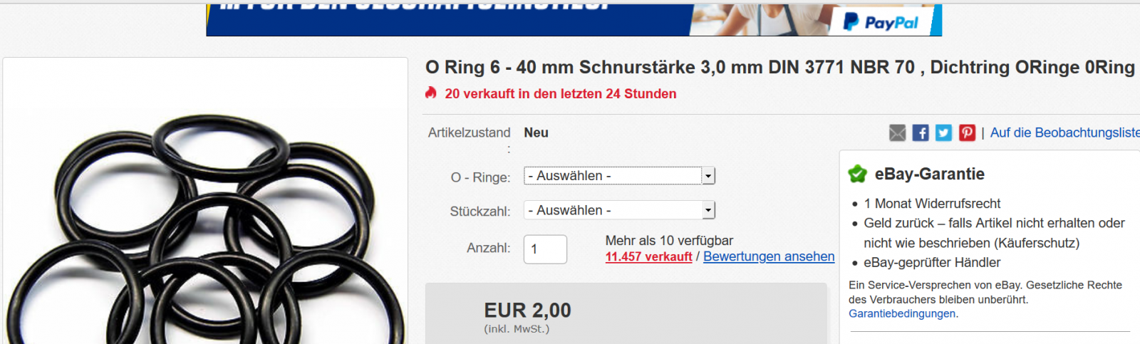

Es gibr reichlich Shops für O-Ringe. Wichtig ist diese in NBR-Qualität zu bestellen und natürliche die Maße vorher abmessen.
Ich verstehe die ganze Problematik nicht. O-ringe gibt es doch auch in entsprechender Qualität bei Ebay für kleines Geld.
..außerdem sind das alles 3mm dicke Ringe. Das wäre ja zu einfach wenn alle Ringe die gleichen Maße haben würden ?
Zudem gibt es bei den meisten Versendern Mindestmengen, z.B. von jedem O-Ring 7stck..
