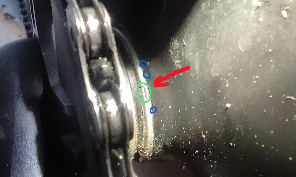

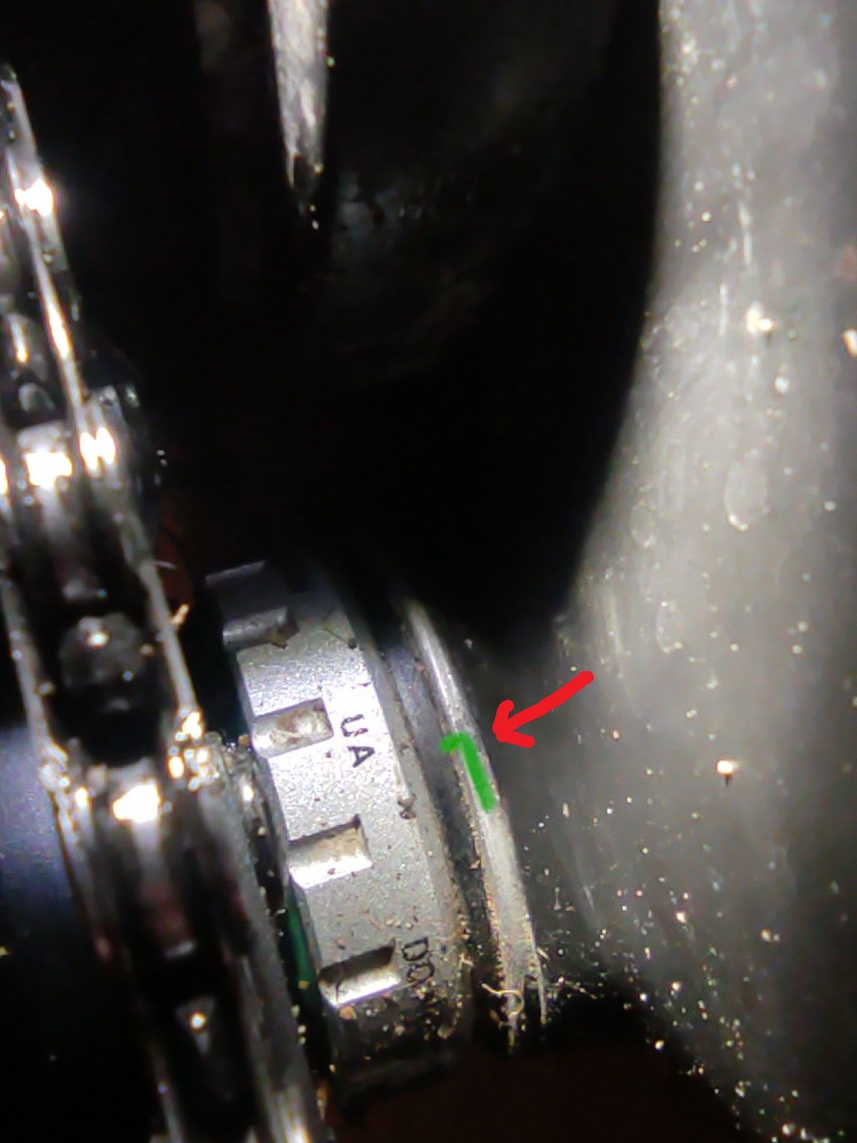

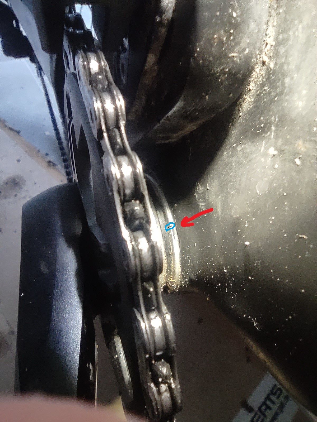

ich habe mir vor einigen Monaten -nach eurer tollen Beratung- ein Canyon Neuron Cf8 Modelljahr 2023 gegönnt. Mit dem Rad bin ich soweit auch sehr zufrieden. Als ich am Wochenende was an den Pedalen gemacht habe, ist mir am Tretlagergehäuse auf der Antriebsseite ein Spalt/Riss aufgefallen.
(Der kleine schwarze Bereich hinter dem Spalt/Riss ist lediglich etwas Lack)
Für mich stellt sich jetzt die Frage, ob das bedenklich ist und ich mich mit dem Canyon-Support auseinander setzen sollte bzw. ob ich das Tretlager komplett abschrauben sollte, um nachzusehen, ob das etwas größeres ist. Eigentlich würde ich das ungern, da das Tretlager ja funktioniert ...
Könnt ihr mir bitte weiterhelfen? Wie schätzt ihr das ein? Ist das vielleicht sogar normal?
Vielen Dank für die Unterstützung und liebe Grüße!

Auf dem ersten Bild sieht der Schlitz ziemlich gerade aus. Soll das vielleicht so? Oder ist die Hülse nicht nur radial sondern auch längs gerissen?
So oder so würde ich Canyon Bescheid sagen. Die können dir mitteilen, ob die das für bedenklich halten, und so sicherst du dir deinen Garantieanspruch, falls es doch etwas schlimmeres ist.

Was ist das an der Stelle, lässt sich das entfernen? Ich kanns nicht erkennen.
Mach das doch mal sauber und mach noch ein Bild.
Die Bilder sind gut, aber das sieht von den verschiedenen Perspektiven anders aus.
Wenn das tatsächlich ein Spalt/Riss ist und unter das Carbon reingeht, ist das ganz klar ein Fall für die Garantieabteilung.

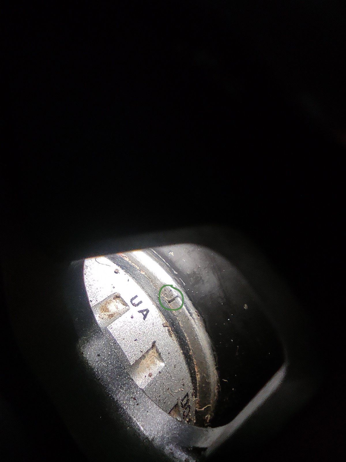

Meine Befürchtung ist eben, dass sich der Riss auch innerhalb des Tretlagergehäuses im Bereich des Gewindes fortsetzt. Ist auf den Bildern tatsächlich etwas schwierig zu erkennen, aber mir geht es nur um den kleinen Spalt an der Stirnseite des Tretlagergehäuses (im Bild unten blau markiert). Der schwarzen radiale Bereich, den SinusJayCee grün markiert hat, ist meines Erachtens lediglich etwas Farbe vom Lackieren.
Folgendes Bild hab ich im Internet gefunden. Im bräunliche Randbereich ist das genau wie bei mir - ein ziemlich gerader Spalt. Vielleicht veranschaulicht das das Problem:
Die Kette ist mir im Übrigen nicht vom Kettenblatt gesprungen. Das 2023er Neuron hat von Haus aus eine Kettenführung ;)
In Summe hilft wohl alles nichts, ich werd mich mal mit Canyon in Verbindung setzen. Man liest ja unterschiedliches vom Canyon-Support ... Ich berichte gerne, wie's weitergeht.
Das ist ein bisschen Kaffeesatzlesen, aber bei dir sieht der Riss/Schlitz schon ziemlich gerade aus, während der auf dem Foto aus dem Internet schön etwas schräger und ausgefranster ist.
Magst du vielleicht noch einmal ein besseres Foto von der Stelle in Nahaufnahme machen? Du könntest auch einmal das Tretlager raus schrauben und von Innen nachsehen. Wenn du das Werkzeug hast, ist das schnell erledigt.
So oder so würde ich wie schon gesagt den Fall an Canyon melden. Die können dir sagen, ob das so soll oder ob das bedenklich ist.
Das mit der Kette habe ich vermutet, weil das für mich anfangs wie ein abstehender Span aussah.
Merkwürdig ist nur, dass es ein recht breiter Spalt ist. Bei einem Riss hätte ich sowas wie auf dem Netzpic erwartet.
Mir gefällt das gar nicht.
Könnte dann nicht auch die Senkrechte Erscheinung Farbe sein?
Die beiden hängen ja zusammen . . .
Aber ich stelle auch das alles mal in Frage.
Warum sollte der Rahmen mit schon angebauten Teilen Lackiert werden?
Oder ist es kein montiertes Teil?
Wenn nicht, eventuell nur schlecht abgeklebt und oder zu hastig, etwas grobmotorisch abgezogenes Klebeband welches Farbe an der Stelle aufgetragen hat.
Aber ja, es wär besser wenn du den Hersteller/Verkäufer kontaktierst.
Es sieht aber trotzdem nicht so aus als ob es in irgendeiner Form ein massiver Schaden ist der sofort behoben werden muss.
